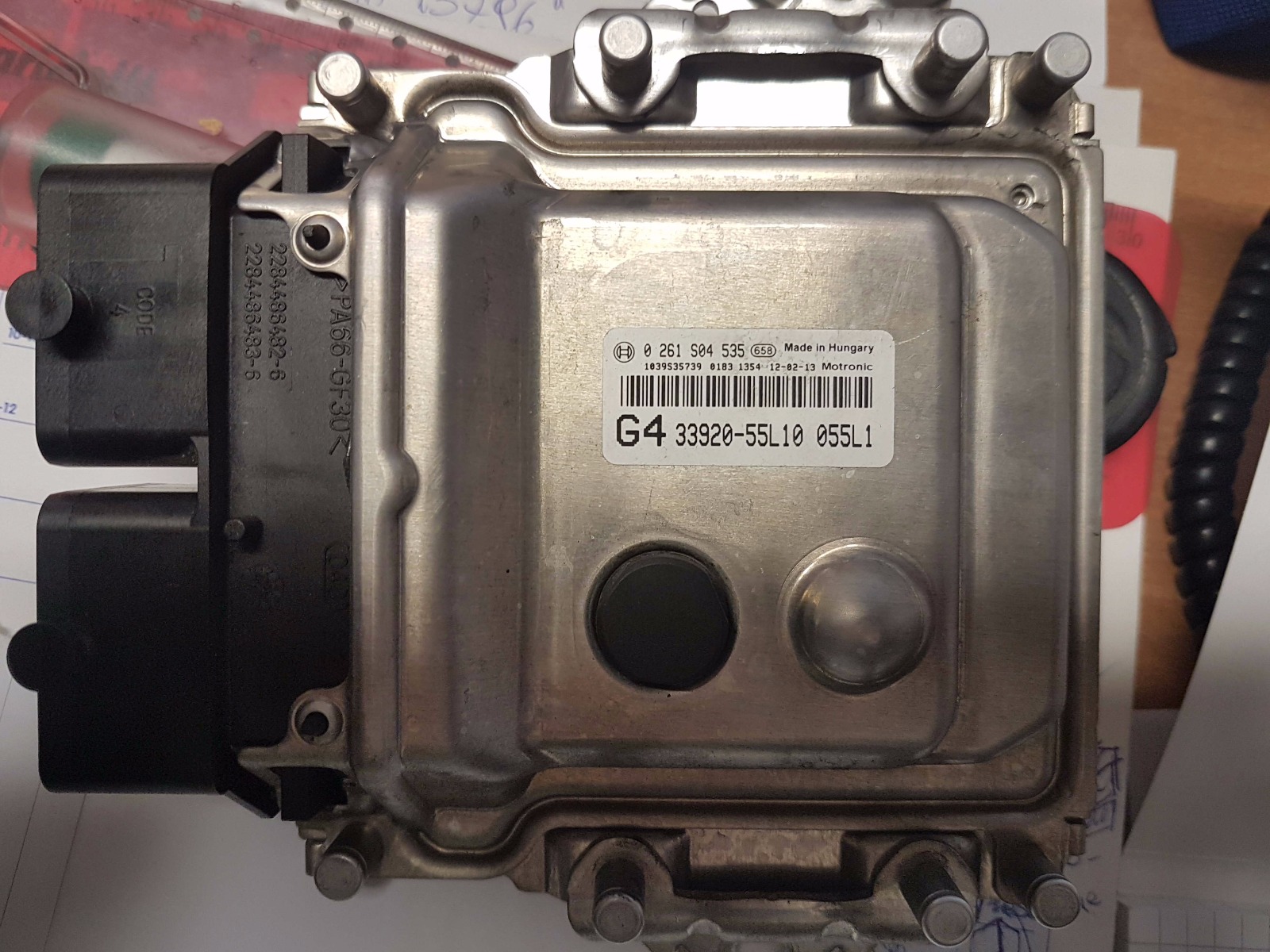

PROBLEMA CON FIAT SEDICI, al secondo cilindro ogni tanto, in modo sporadico, non arriva corrente alla candela, già sostituito: candele, bobine, cablaggi,  controllo compressione ok, non mi resta che cambiare la centralina, penso che il driver che pilota la bobina sia difettoso..... chiedo se qualcuno ha avuto esperienze simili .
se qualcuno ha una centralina mi contatti
grazie dell'aiuto.
Modificato da nicodemob
Qualcuno ha il pin out della ECU, vorrei capire i quattro fili che vanno alle bobine da dove partono...mal che vada li batto con un multimetro...
