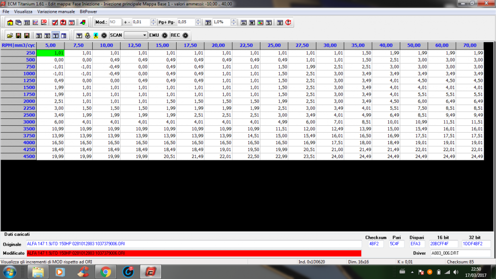

allego un immagine cosi possiamo fare esempi pratici sui file da tenere in considerazione per fare l interpolazione. la difficoltà la trovo anche perchè, so che con l 'interpolazione posso ricavarmi un punto intermedio tra due valori ma come fare per calcolare i dati di due nuove colonne?? grazie mille

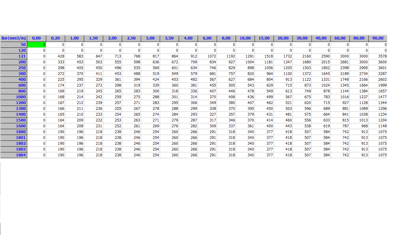

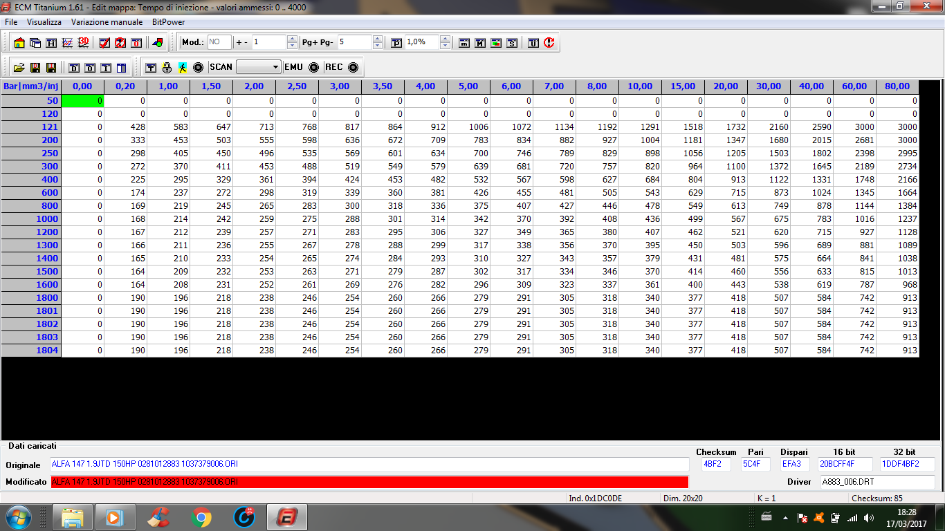

rileggendo bene adesso ho capito come intendi ma io appunto non so come tirar fuori all' atto pratico i valori us di apertura dell iniettore per le nuove colonne che voglio fare....cioè come calcolo i valori per le colonne 90 100 110 mm3 e via dicendo? grazie :)
ad esempio questa foto la trovai tempo fa in rete ed era della stessa mia auto ecu. qui sono stati riscalati fino a 90mm3 ma non riesco a capire appunto come hanno ottenuto i valori della colonna da 90 mm3 . spero di aver spiegato bene il mio problema:lol:
questi calcoli sono completamente errati.. se noti il valore massimo su mappa ori non supera i 3000.. se noti gli incrementi calcolati vanno oltre tale soglia il che significa che chi l'ha fatto non ha fatto un lavoro ad-hoc.. ha solo percentualizzato l'incremento dando a % di circa 17% cosi come viene..
Per non sbagliare i calcoli puoi fare una cosa semplicissima..
ad esempio su 1600bar hai valore ori a 80mm3 di 968 e a 60mm3 hai 742 e fai:
968-742/2=x+968 e arrivi a 90mm3 .. 968+x+x=100mm3 e cosi via.. cosi non ti sbagli ma ovviamente il calcolo è relativamente corretto.. prova a fare tutta la tabella della nuova iq con questo criterio semplice e vedi i risultati.. ovviamente parti da una pressione di 1000bar a salire, sotto lascia ori e non fare come quello screeshot che vari anche i valori TOP portandoli over the top che è una soluzione facile per spendere soldi! ;)

perfetto tky. grazie mille gentilissimo davvero piu chiaro di cosi non si poteva :).
per sicurezza provo a fare un esempio:
ipotiziamo di aver scalato la mappa tempi fino a 100mm3 e stiamo facendo i valori proprio per questa colonna.
Nella riga dei 1200 bar avrò un apertura dell iniettore di 1329 us ( tempo per iniettare 100mm3 a 1200bar rail) (calcolo eseguito: (1128-927)/2=100,5 ; 100,5+100,5+1128=1329us

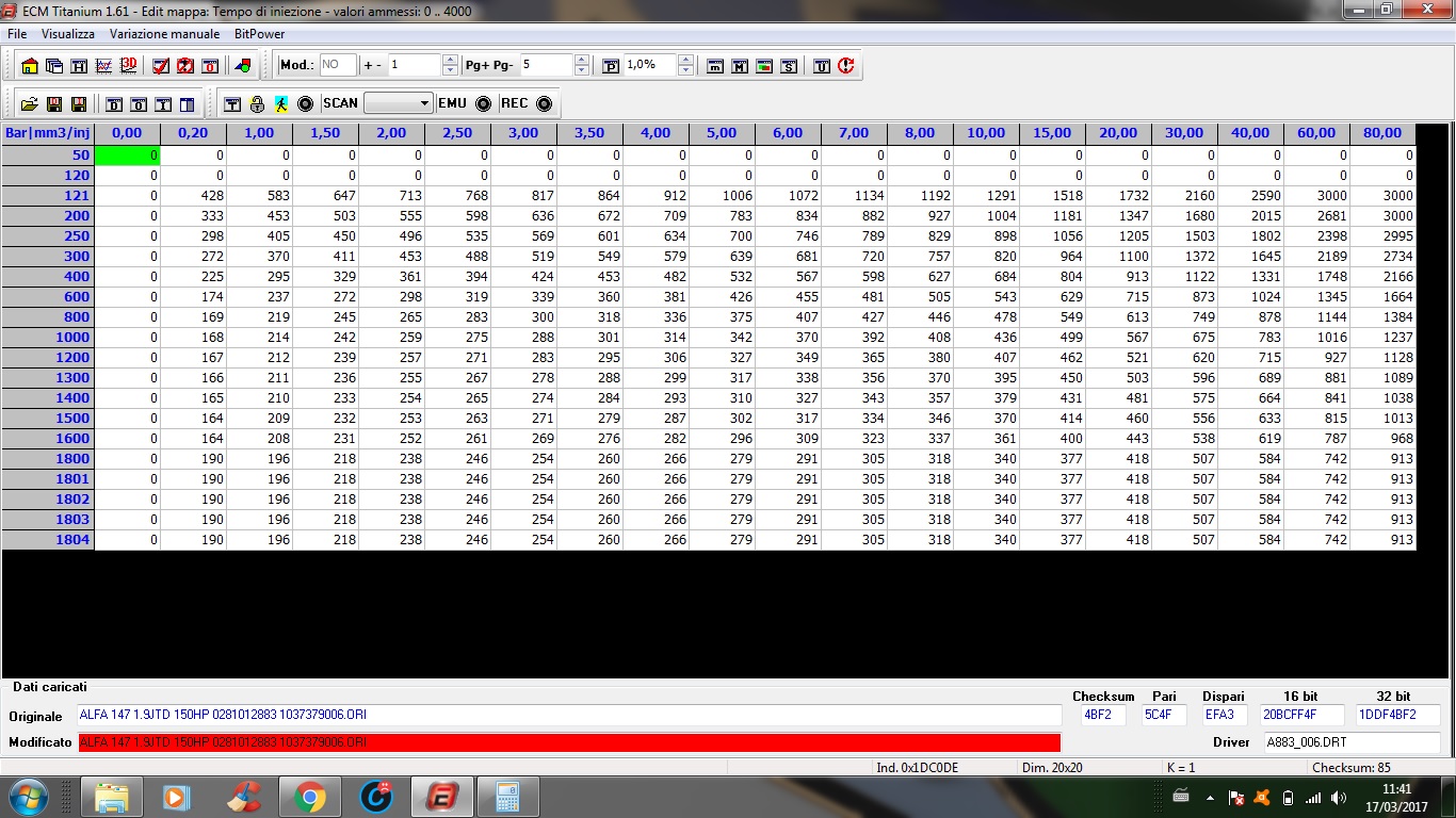

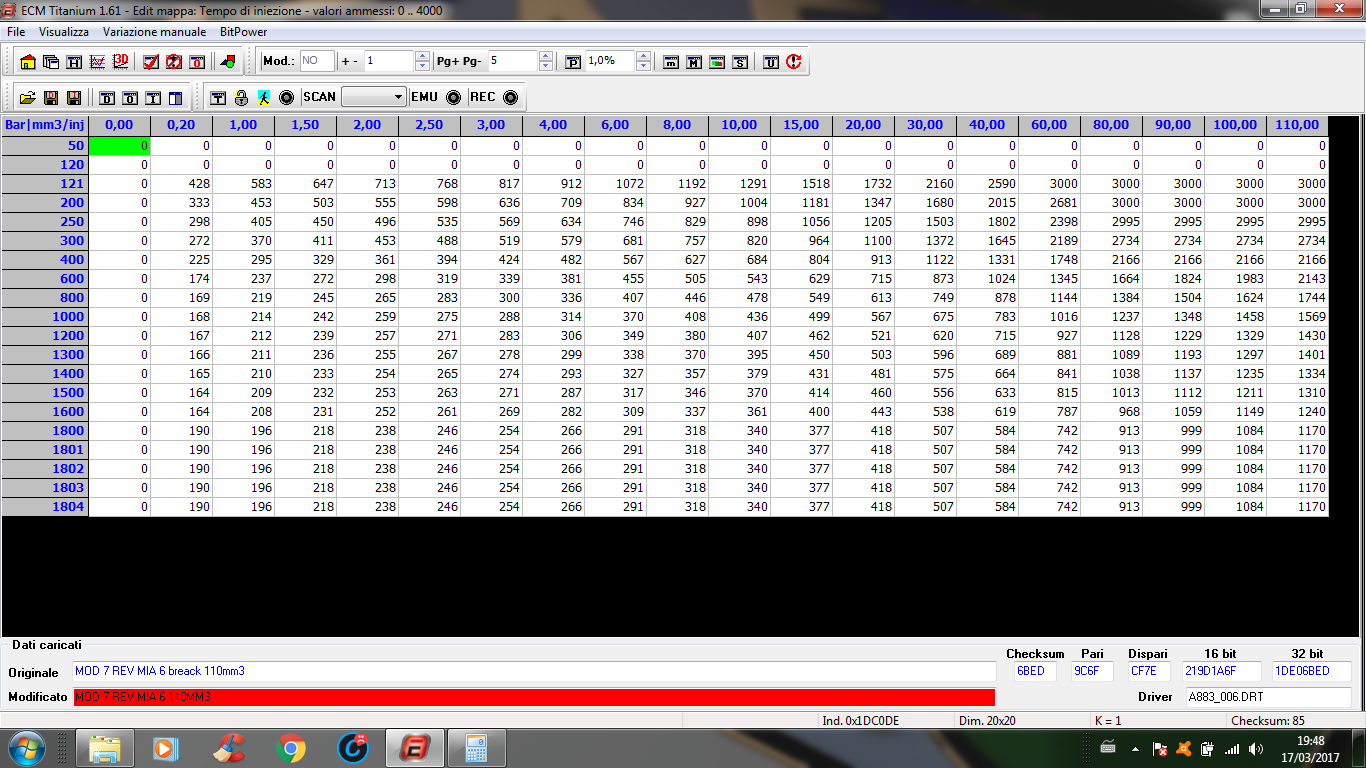

Allora ho fatto una prova per vedere se riuscivo bene nel tutto :) . allego screen mappa tempi ori e riscalata fino ai 110 MM3.
In questo esempio sono partito a ricalcolare i valori dai 600 bar rail. grazie mille tky...davvero :)
SCREEN ORI 80MM3
SCREEN 110MM3
1 ora fa, Tky ha scritto:
diciamo che puo andare.. prosegui..
