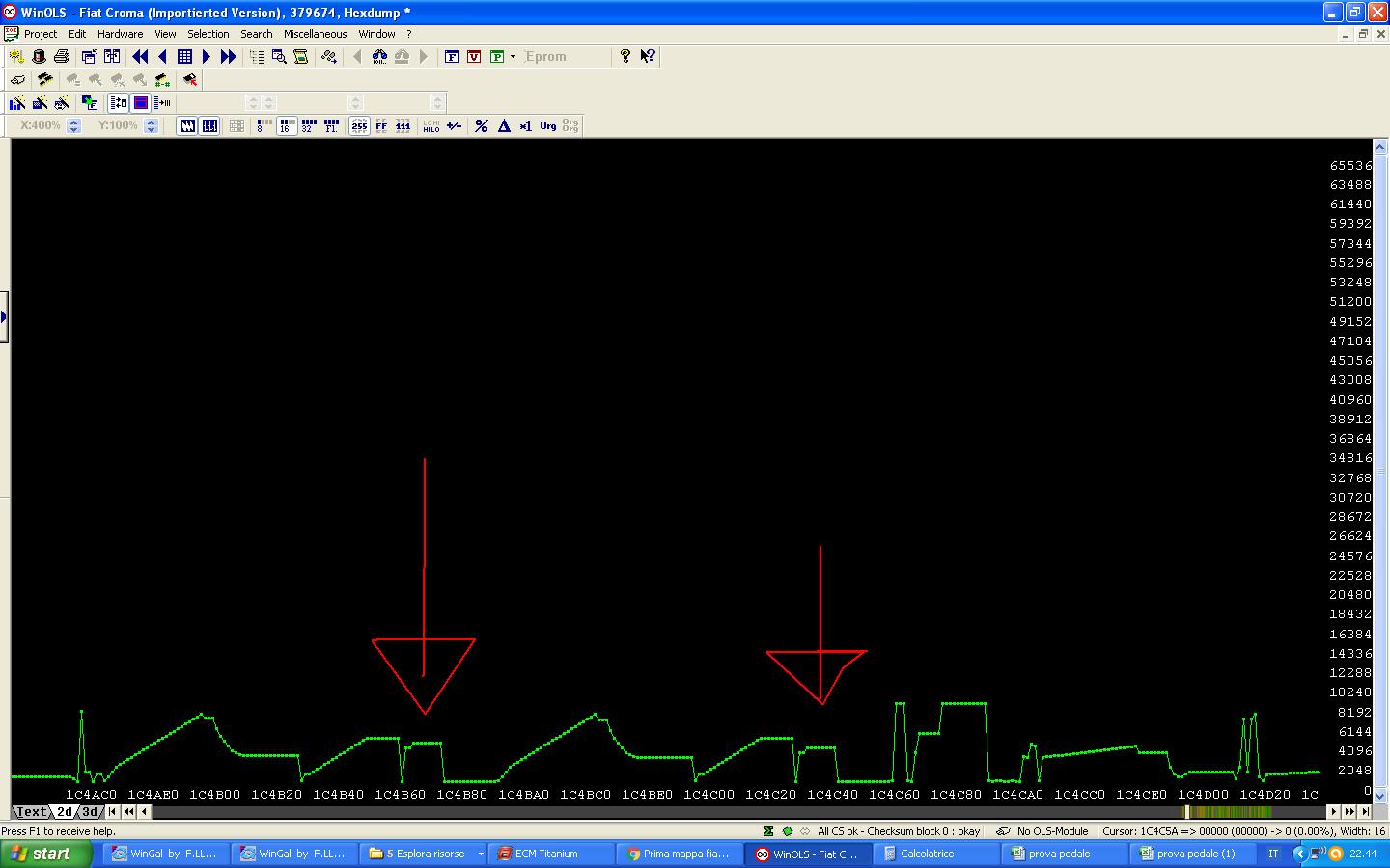

4 ore fa, giovy1024 ha scritto:
Nessuno che mi dice se l'ho fatto in modo corretto?
no è corretto per i controlli si trovano piu avanti

8 ore fa, giovy1024 ha scritto:
ho provato a disattivarla spero di aver capito bene qual'è deve essere il punto di inizio e quello di fine, per modificarla però ho utilizzato ecm titanium, allego la mappa che DOVREBBE avere l'egr disattiavata, aspetto un parere.
EDC16C36_FIAT_CROMA_028101290_NO_EGR
la EGR è esclusa correttamente ma mantieni lo spinotto attaccato alla valvola e metti solo la flangia.

Il 12/3/2017 at 14:14 , giovy1024 ha scritto:
buongiorno, volevo un parere se ho escluso correttamente il dpf, in precedenza sempre su questa mappa ho escluso egr.
grazie a tutti
fiat croma no egr no dpf
manca il bit allestimento da modificare..
stavo rivedendo la mappa ma non ho ben capito, sulla guida ho visto che quel bit che tu hai evidenziato deve essere 02(che indica dpf off e sonda on)io l'ho portato a 02, il bit di allestimento di cui parli quale sarebbe?
Ho provato a caricare il file e mi dice filtro intasato, non capisco dove ho sbagliato, ho settato il bit come diceva nella guida mettendo il valore a 02 quindi dpf off e sonda on
Prima di caricare il file mod hai fatto rigenerazione forzata in diagnosi?
Il bit mostrato sopra era già a 02, portalo a 00 e prova..
