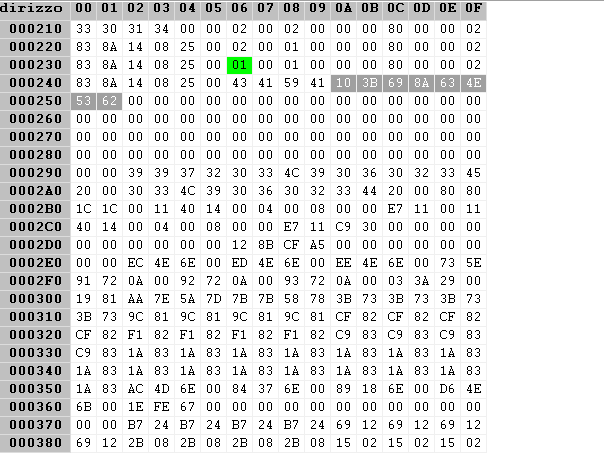

Ad ogni modo in tutto sto bordello l'unica cosa che sono riuscito a scovare è un bit vicino la stringa dello sblocco e2p: questo bit identifica il numero di scritture infatti ad ogni scrittura si incrementava. Io prima di portarla in audi ho ripristinato il blocco e ho riscritto a 01 il bit delle scritture!
Se puo essere utile posto uno screen!!
Modificato da off
