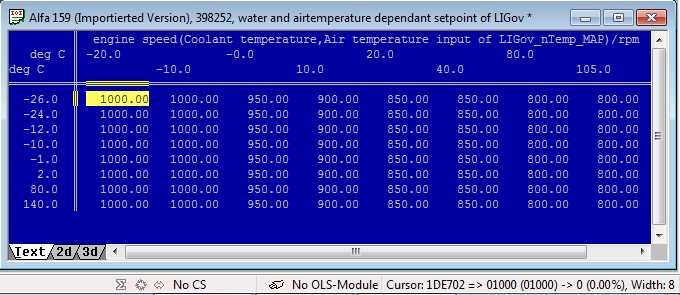

lsdlsd88 Inviato 23 Febbraio 2017 Inviato 23 Febbraio 2017 3 ore fa, andryx81 ha scritto: ciao penso che aumentando il minimo non risolvi il problema ma lo raggiri. hai detto nulla! se per ogni problemino bisognasse metter pezzi nuovi invece di sistemare qualcosa da mappa... auguri! x il minimo vedi allegato. P.S. un consiglio spassionato, butta via quella mappaccia. VGT aumentata a ca**o? rail del 6%?? auguri.

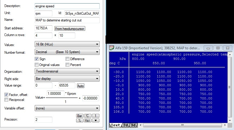

Errecinque Inviato 24 Febbraio 2017 Inviato 24 Febbraio 2017 19 ore fa, lsdlsd88 ha scritto: hai detto nulla! se per ogni problemino bisognasse metter pezzi nuovi invece di sistemare qualcosa da mappa... auguri! x il minimo vedi allegato. P.S. un consiglio spassionato, butta via quella mappaccia. VGT aumentata a ca**o? rail del 6%?? auguri. Nella mia ho modificato la mappa all'indirizzo 1e75ba e ha funzionato.....serve anche questa ?
lsdlsd88 Inviato 24 Febbraio 2017 Inviato 24 Febbraio 2017 Al momento non posso vedere di che mappa parli.. ma se ha funzionato direi che non ti serve... Quella mi par meglio visto che te lo regoli a seconda delle temp
Errecinque Inviato 24 Febbraio 2017 Inviato 24 Febbraio 2017 Quell'altra è in funzione temperatura e pressione atm
lsdlsd88 Inviato 24 Febbraio 2017 Inviato 24 Febbraio 2017 (modificato) ciao, ho guardato la mappa che dicevi, ma mi pare veramente strano che causi l'aumento del minimo, e se funziona, è un po' una forzatura. in pratica da quel che ho letto serve a dare il segnale alla ecu di quando durante l'avvio, i giri superano un regime "giusto" per completare l'avvio. non ho capito se comanda anche il disinnesco dello starter quando li supera. di fabbrica infati è più bassa di 50-100 giri di quella del minimo (tranne per temperature polari)! Modificato 24 Febbraio 2017 da lsdlsd88
Errecinque Inviato 24 Febbraio 2017 Inviato 24 Febbraio 2017 3 ore fa, lsdlsd88 ha scritto: ciao, ho guardato la mappa che dicevi, ma mi pare veramente strano che causi l'aumento del minimo, e se funziona, è un po' una forzatura. in pratica da quel che ho letto serve a dare il segnale alla ecu di quando durante l'avvio, i giri superano un regime "giusto" per completare l'avvio. non ho capito se comanda anche il disinnesco dello starter quando li supera. di fabbrica infati è più bassa di 50-100 giri di quella del minimo (tranne per temperature polari)! Mah guarda io all'epoca per trovarla avevo guardato con mes il minimo a caldo (a freddo era già più alto) a quanto era (770 nella mia) . Lo volevo leggermente più alto per l'idroguida leggermente rumorosa. Ho messo in quella mappa tutti i bit che erano a 770 a 820 e con mes risultava poi corretto.

Sasquatch Inviato 25 Febbraio 2017 Inviato 25 Febbraio 2017 @Errecinque quella postata da @lsdlsd88 e' la mappa che gestisce il minimo in base alle temp ed e' quella che uso io normalmente su altre 16 per ritoccarlo , vale sempre perche' per la ecu e' il riferimento piu' importante , ossia le due temp , poi in alcune vi e' la possibilita' di ritoccarlo in base al load o altri parametri 2
Errecinque Inviato 25 Febbraio 2017 Inviato 25 Febbraio 2017 1 ora fa, Sasquatch ha scritto: @Errecinque quella postata da @lsdlsd88 e' la mappa che gestisce il minimo in base alle temp ed e' quella che uso io normalmente su altre 16 per ritoccarlo , vale sempre perche' per la ecu e' il riferimento piu' importante , ossia le due temp , poi in alcune vi e' la possibilita' di ritoccarlo in base al load o altri parametri Ti dirò, non l'ho mai provata quella perchè l'ho scoperta dopo. All'inizio ho trovato prima quella 4x10 prima della coppia avviamento e non ho più indagato perchè toccando quella ha funzionato.
