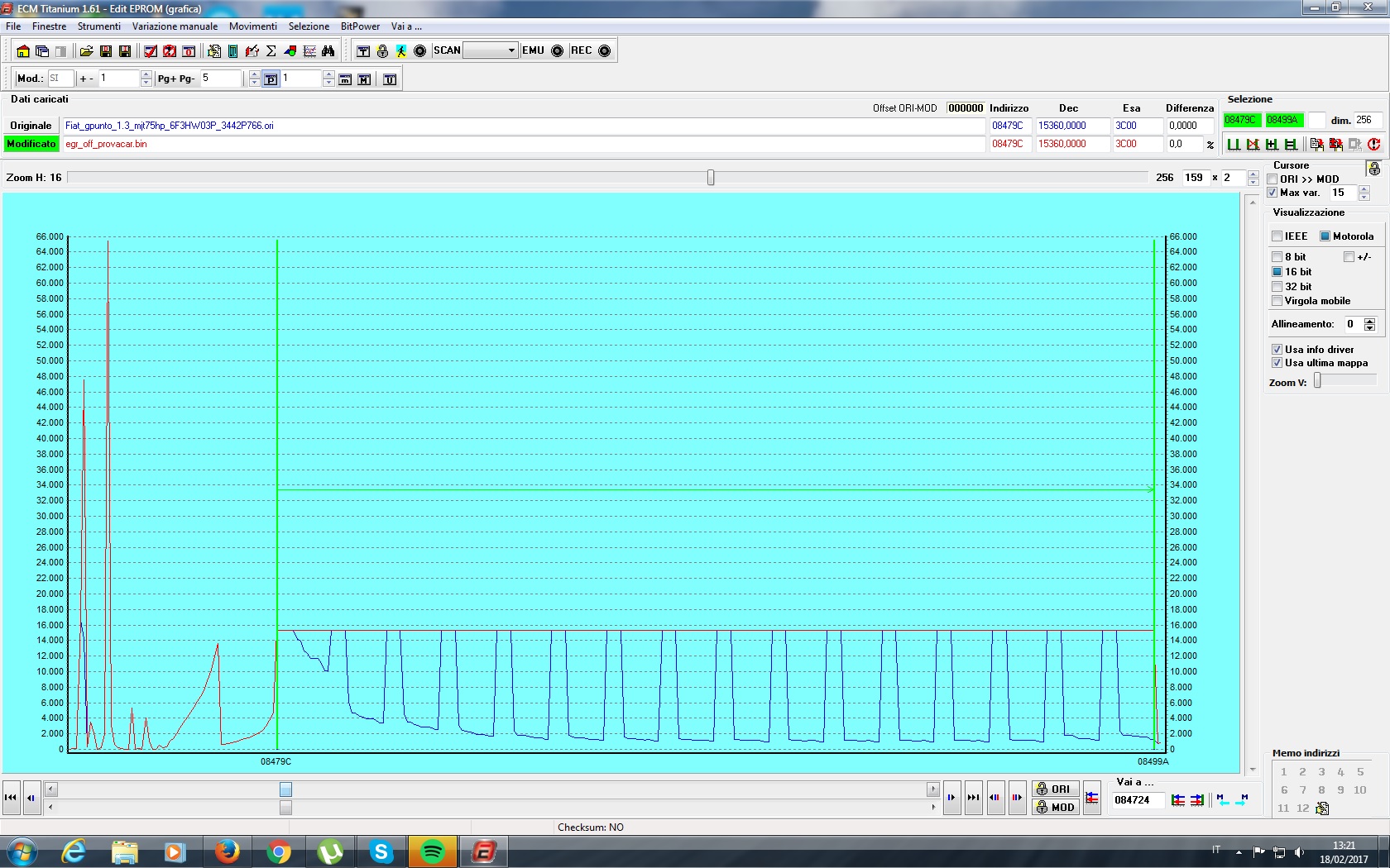

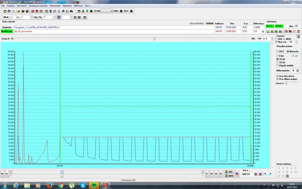

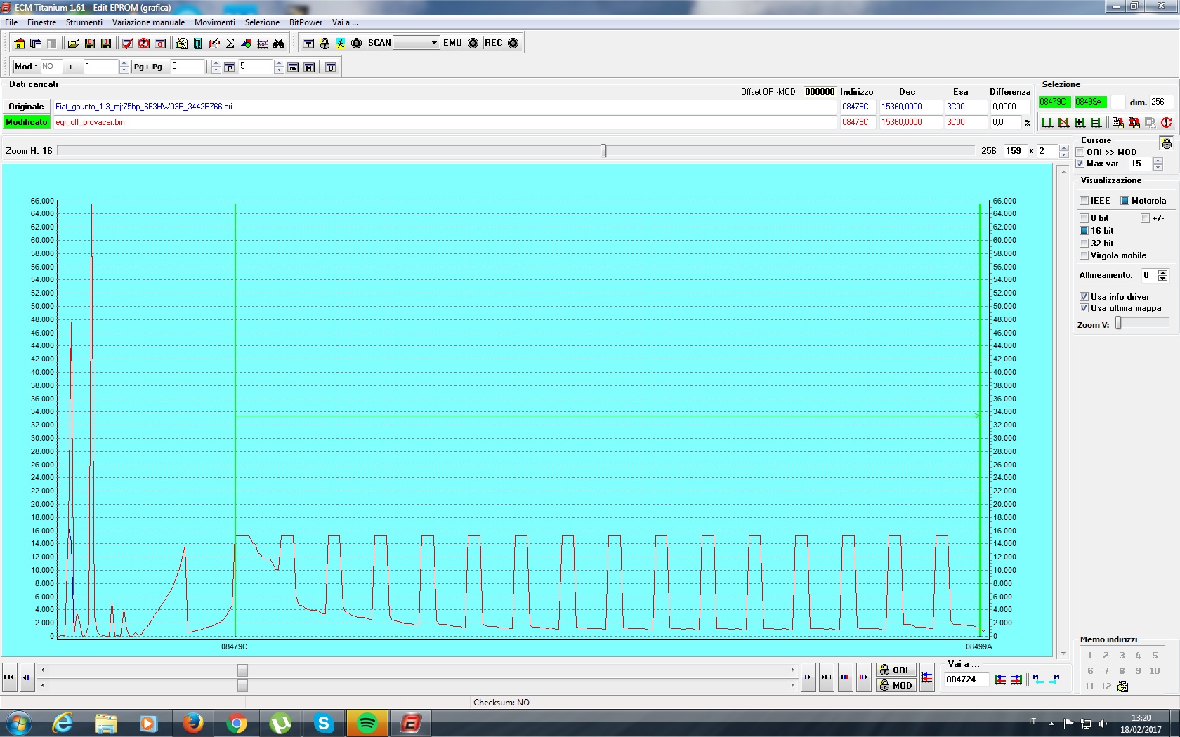

Ciao dopo il primo bit egr, prova a estendere portando tutto a 15360 come valore tutta la linea fase egr duty cicle e vedi se funziona ti faccio un esempio con screenshoot e ti posto il file per farti capire ..... :-)
EGR_OFF_PROVACAR RIVISTA EGR OFF
