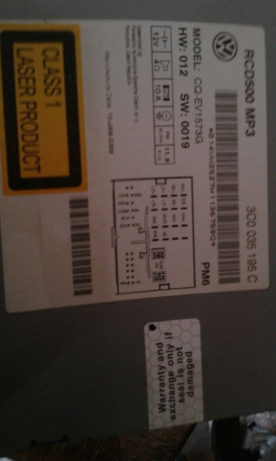

ciao, il codice dovrebbe essere sull mcu m32c
ma dalla EEprom ( 93c76A )si può provare un CODE OFF

Ciao, prova così
0X15C:13 Code on
0X15C:00 Code off
fammi sapere
Grazie Bravo , provo e ti aggiorno .

provato? funziona?
Ciao Bravo , non trovo l'indirizzo indicato !
