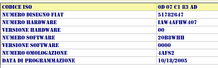

ho questa fiat panda motore 1.2 con dati ecu da immagine allegata con errore nella immagine 2 allegata..
Leggendo in giro si parla di problemi di massa o dispersione di corrente o del sensore aria o ecu.. ho cercato di vedere se risolvevo ma i contatti sembrerebbero tutti ok.. infatti una volta rimontata l'auto andava bene per pochi km, poi torna il problema del minimo irregolare e spegnimento improvviso in movimento..
Sapete per caso se vi sono aggiornamenti ecu che risolvano questi problemi o eventuali modifiche del file ori che bypassino questo problema?
Non parlo di disabilitare il dtc ma di risolvere proprio il problema.
Grazie a chi mi saprà dare indicazioni a riguardo

11 minuti fa, alessio1993 ha scritto:
problema di schermature al cabblaggio ... elimina il suo originale è faiun contatto diretto fra sensore ed ecu
Sai dirmi quale pin sulla ECU devo bypassare? Non ho segnato il cavo quindi doveri ribattere i cablaggi altrimenti
