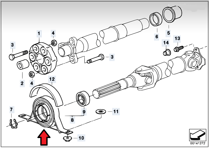

prova a vedere il primo supporto dell'albero di trasmissione.. probabile sia li il problema.. l'unica rogna è che devi smontare tutti i carter e lo trovi vicino il tubo della marmitta.. da quanto so molti hanno avuto rogne li..
Per capirci meglio.. quello tondo con staffa a ohm nella img
