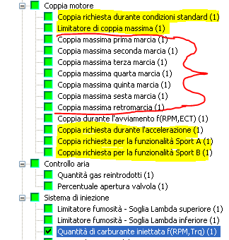

questa immagine che ti allego è:
in giallo le mappe coppia e limitatori da portare al valore STABILITO nella mappa conversione che trovi nel file prima allegato.
in rosso le mappe coppia per marcia, verifica i valori e portali TUTTI al valore di coppia stabilito, se trovi valori superiori, lasciali cosi.. gli inferiori portali al valore di coppia stabilito.
buon lavoro!

Non é affatto stupida.
Guarda la coppia alle altre marce..
Di default la casa imposta a 1000nm la coppia per marcia cosicché hai piena coppia su marcia e usi unicamente il limitatore di coppia. Questo conviene farlo per sbloccare tutta la coppia e nel caso hai qualche eccesso solo a determinate marce, regoli il limite solo nella marcia necessaria.
