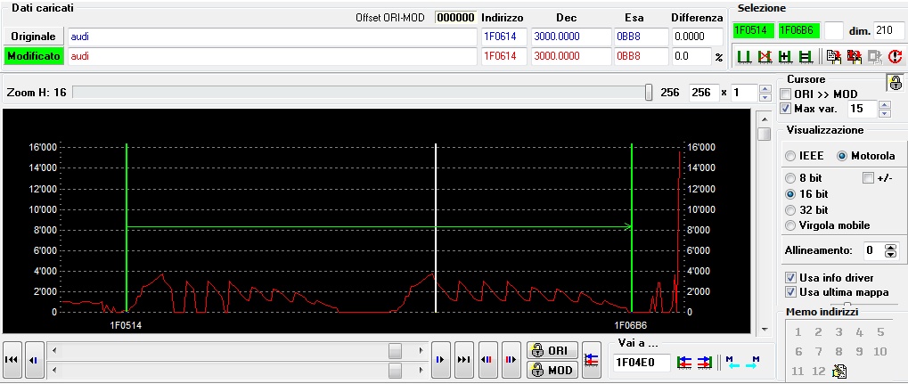

ho un problema con un audi a3 del 2006, motore 2.0 tdi 140cv BMM, praticamente al primo avvio a motore freddo mi stenta a partire, però a caldo nessun problema, cioè il problema sta nel primo avvio posso risolvere qualcosa da mappa? Un ultima cosa per disattivare l'egr che procedura devo usare?

Grazie tky, ho visto un po' in giro e nella mia mappa posso solo regolare la partenza a caldo, quindi a questo punto mi fa pensare che sia qualcosa meccanica che non va bene...
Tky un ultima cosa vorrei incrementare di un po' la mappa è possibile un file di prova? Così vedo un po' dove mettere mani? Grazie mille
ma cosa vuol dire che puoi solo regolare la partenza a caldo? le mappe di avviamento saranno le solite 2 che hanno la temp acqua nei BP no?

Vuol dire che non si trova il parametro per gestire l'avvio a freddo o al massimo non lo sto trovando io.. perché sulla sigla con motore bkd c'è invece sul bmm no
aspetta ma stai usando ECM e magari non te la mostra perche' non c'è in quel driver? vai in 2d che trovi tutto ;)
ci stavo provando in 2D ma niente.. aspetto qualcuno di piu esperto...
