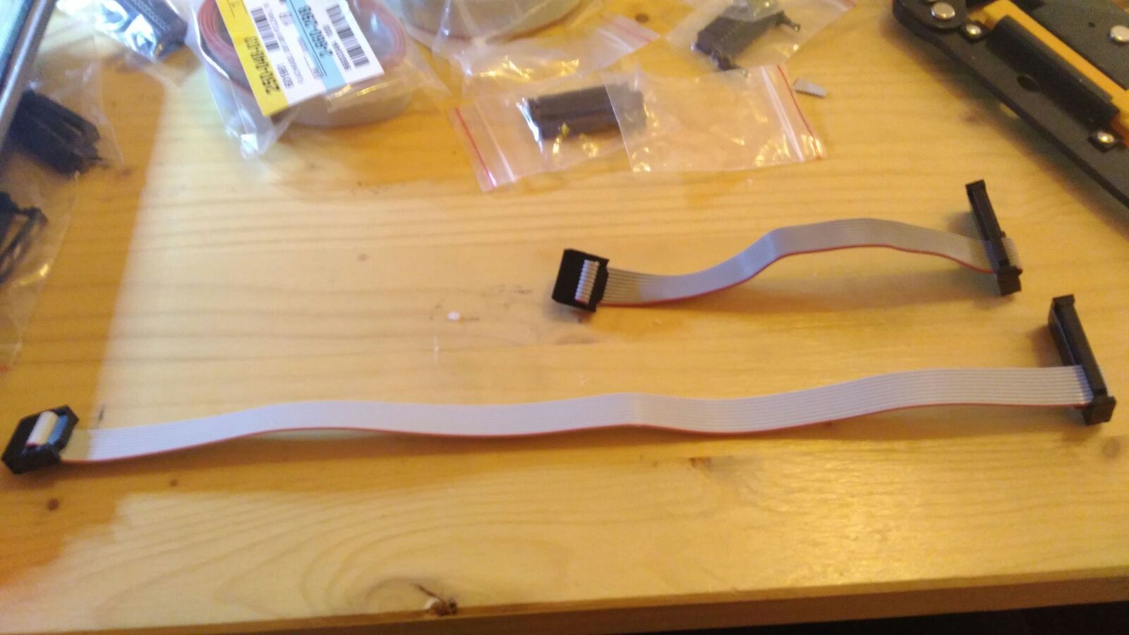

comeda titolo , stanco di avere cavi flat da collegare agli schedini troppo corti e non poter posizionare i programmatori dove volevo , ho fatto una ricerca online e ho trovato chi vende sia i cavi flat che gli spinotti , il risultato e' questo , potete farveli della lunghezza che volete ,
ps i cavi linkati sotto hanno lunghezza di un metro o poco piu'

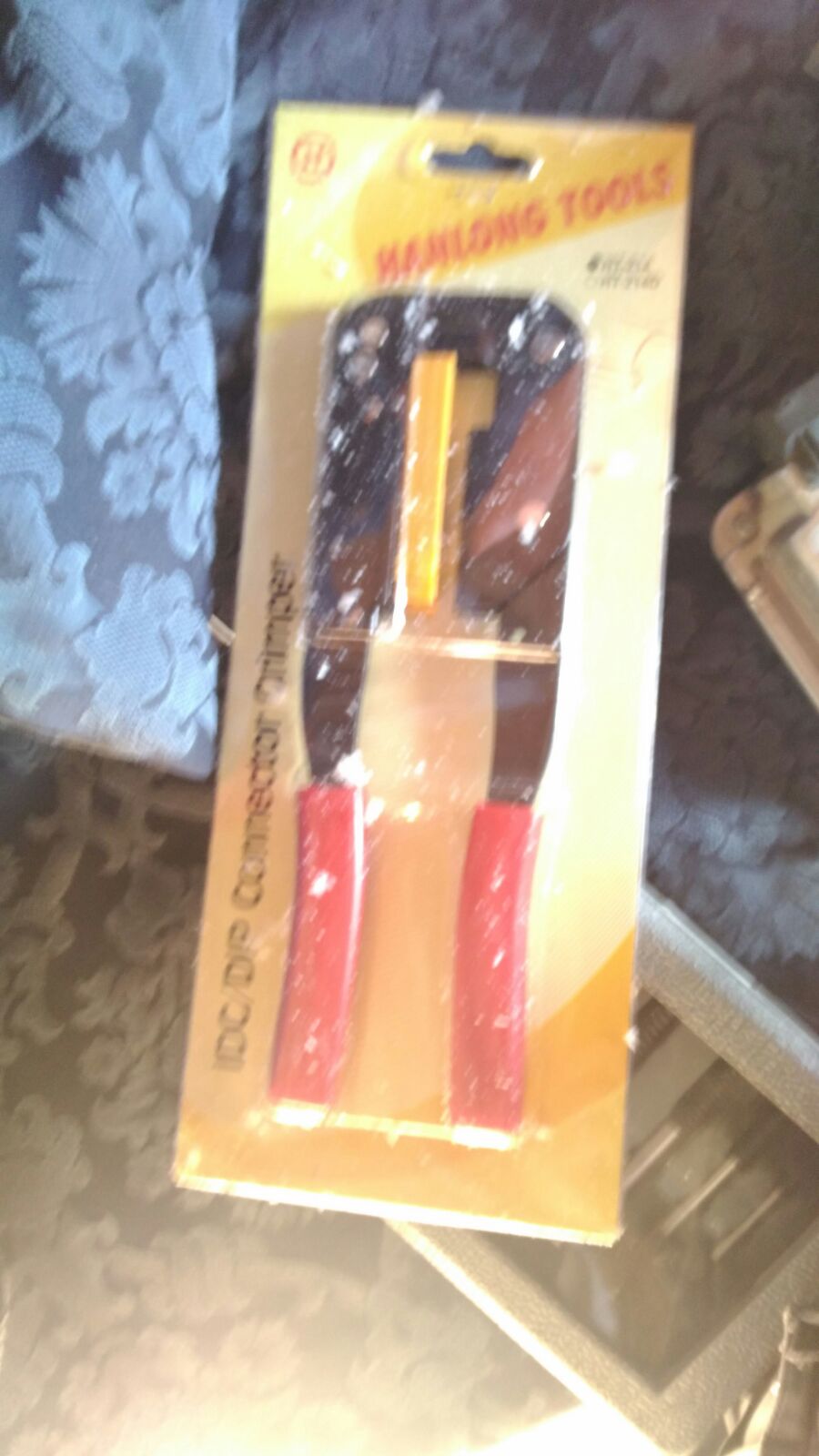

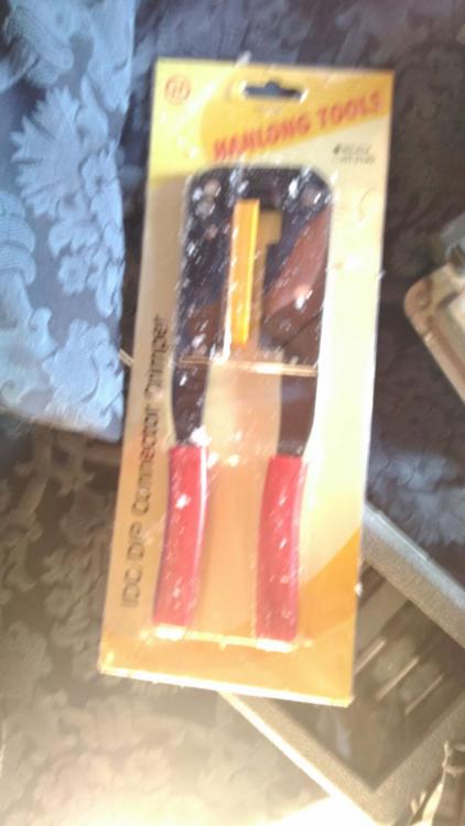

occorrente , consiglio la pinza per il crimpaggio perche' stringe in modo uniforme anche se per il progetto e' costosa , la vendono come accessorio quando cercate i prodotti ,

pinza  807796-62

aggiungere una piccola premessa tanto per definizione ma in queste misure non credo vi siano problemi..
ogni cavo di lunghezza fuori l'ordinario ha una DDP (Differenza Di Potenziale) maggiore (una resistenza maggiore) che potrebbe, solo in casi di estrema lunghezza del cavo, variare o limitare il segnale di flusso nel cavo (sopratutto varia se il materiale conduttivo è diverso da quello ori)..
questo lo dico solamente per indicazione, non credo che queste misure su queste sezioni diano tali problemi.. meglio prevenire che curare cmq..
consiglio di prendere sempre dua capi dei cavi e di misurarne la resistenza con tester.. in questo modo si ha un'idea indicativa di quanta maggiore sia l'impedenza confrontandolo con quello originale.

Più che la caduta di potenziale quando si parla di trasmissione dati il problema sono i disturbi,  soprattutto su cavi non schermati come questi.
Sembra una stupidata ma avvolgerli nella carta alluminio (messa a massa) può fare miracoli.
Arrivano campi elettromagnetici da ogni dove. Soprattutto vicino a un pc..
Ad ogni modo se si parla "solo" di raddoppiare la lunghezza credo non ci siano problemi.
se parliamo di schermatura allora bisogna avvolgere anche il PC  nella carta di alluminio !!! non crea alcun disturbo ne sulla ecu ne sul programmatore ...il disturbo ce nel momento in cui la ecu sta a est e tu programmi a ovest in quel caso si !!!  avete mai aperto i puntali alien ? apriteli e vi renderete conto
