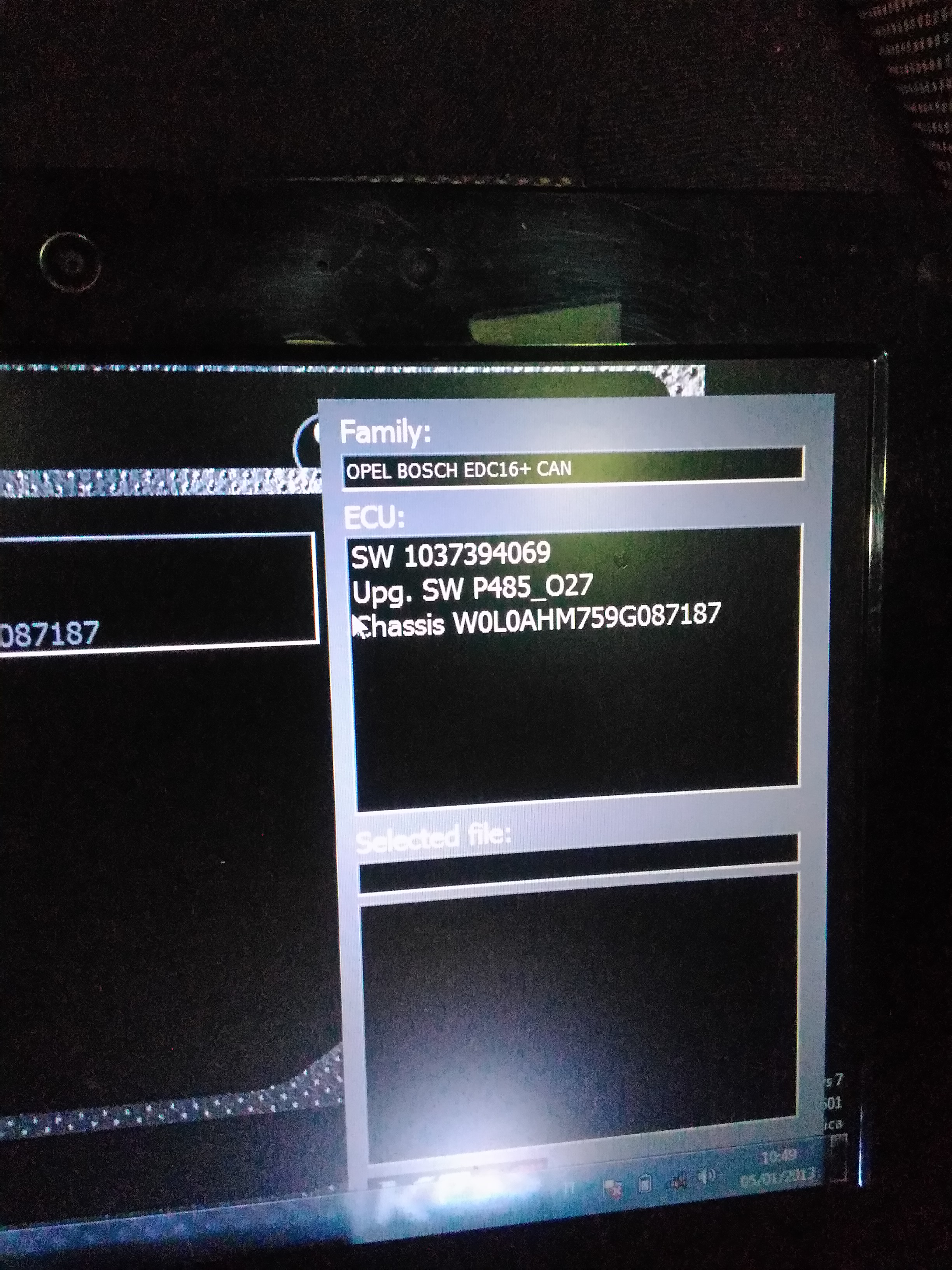

renz1980 Inviato 14 Gennaio 2017 Inviato 14 Gennaio 2017 Ciao a tutti ragazzi ,cerco il file ori di una opel Zafira 1.9 150cv fap , allego foto id con i dati . Grazie anticipate

Infinity Performance Inviato 14 Gennaio 2017 Inviato 14 Gennaio 2017 Allora abbiamo un problema il fle che possiedo io ha lo stesso numero sw ma è di una Edc16c9 mentre la car in questione ha a bordo un edc16c39 quindi bisogna trovare un file ori avente numero sw 1037394069 ma edc16c39 2
renz1980 Inviato 14 Gennaio 2017 Autore Inviato 14 Gennaio 2017 3 minuti fa, Infinity Performance ha scritto: Allora abbiamo un problema il fle che possiedo io ha lo stesso numero sw ma è di una Edc16c9 mentre la car in questione ha a bordo un edc16c39 quindi bisogna trovare un file ori avente numero sw 1037394069 ma edc16c39 innanzi tutto grazie del tempo che mi dedichi , io ho cercato da per tutto ma niente ..
