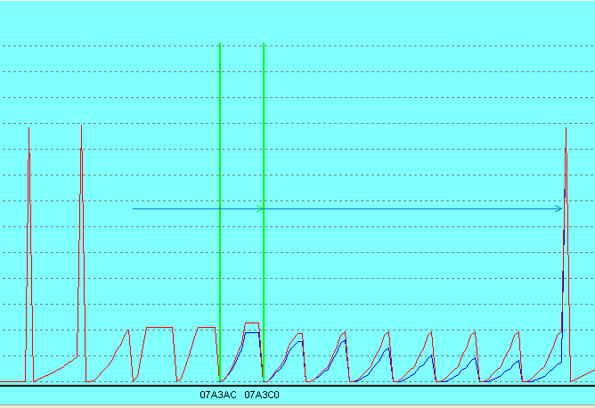

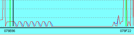

i limitatori sono messi a riga dritta e non calibrati in base alla richiesta.. diciamo che non si lavorano cosi ma funzionano ovviamente.. non delineando limitazione alla richista inferiore al limitatore..
Questa nell'img 1 non capisco cosa sia..
nella img 2 vedo una richiesta eccessiva sotto i 1500rpm.. io la terrei più bassa e lineare all'arrivare ai 2500rpm dove va messo il pieno carico..
per il resto nulla di anomalo a vista mia ma potrei omettere qualche dettaglio per ignoranza..

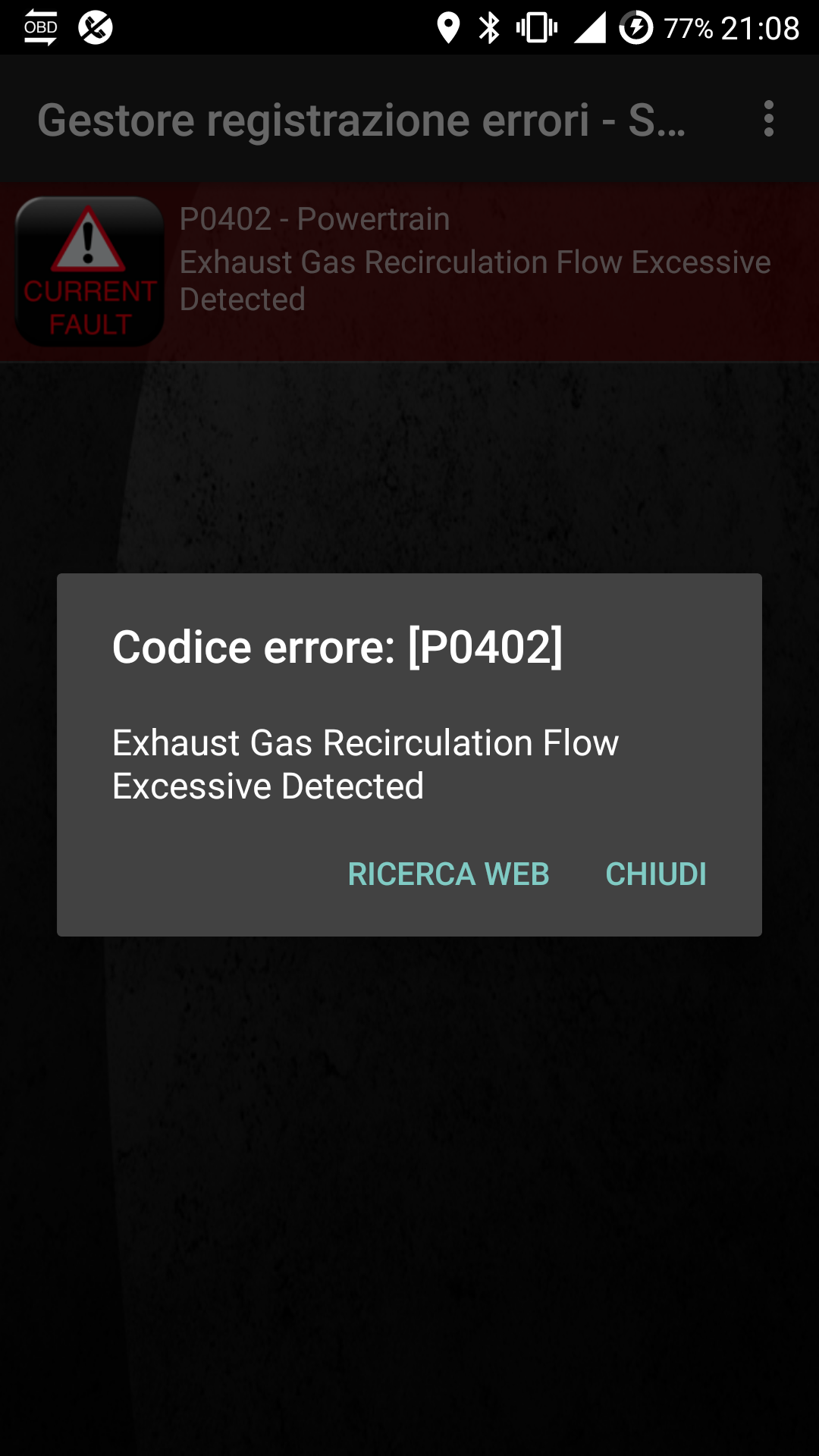

allora vi aggiorno. oggi ho smontato l'egr, ho rifatto la guarnizione di metallo che aveva ma facendola senza buchi cosi da tapparla. rimonto tutto, vado a farmi un giro e ancora la spia dell'avaria che si accende. a questo punto è un problema della mappa nuova. oltretutto ho notato mettendo la mappa vecchia che aveva fatto un il preparatore dell'ex proprietario (che voi avevate detto che non era fatta bena) e ho notato che va comunque un pò di più rispetto a quella che ho fatto fare adesso. cosa faccio ?
