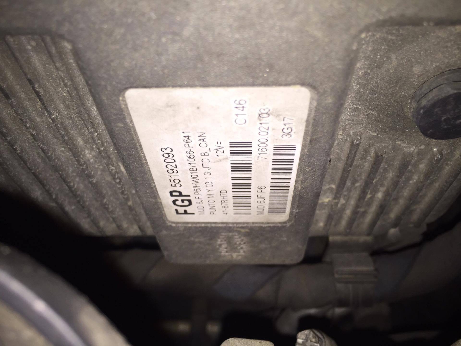

Salve Ragazzi ieri ho fatto 2 letture con galletto 4 su una fiat punto 188 1.3 multijet . una lettura e durata circa 4 minuti ed e da 64kb e l'altra invece e durata circa un ora ed e da 2.560 mb , la macchina e stata acquistata mappata quindi non o un file originale , volevo recuperarlo tramite voi e vedere come sia fatta la mappa visto che la macchina non fuma x niente e cammina quasi come un originale . sotto allego il file di dimensione maggiore che credo abbia piu importanza , non fate caso al nome del file e il soprannome del mio amico hahaah

è mappata ma hai letto anche troppo su 6jf in seriale devi leggere 448 kb x la totale solo le tabelle 64 kb, non hai sbagliato driver?

la dimensione e di 448Kb
