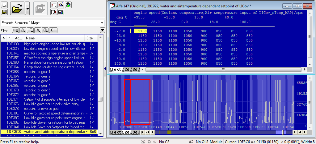

ciao,mi servirebbe questo cavolo di damos perchè penso che ci sia ancora una mappa a me sconosciuta...
cmq sia a parte il  damos sto cercando di alzare il minimo dei giri motore ma niente,ho toccato di tutto e proprio non si alza....

Se dovesse servire ad altri PARE che abbiamo risolto modificando la mappa 8x8 che si trova a 0xF6334. è un bel po' dopo le mappe durata iniezione, e un po' prima delle mappe di controllo turbo, dette anche N75, o "tempo di overboost" (...--.--.......), come preferite chiamarle.
allego screenshot
