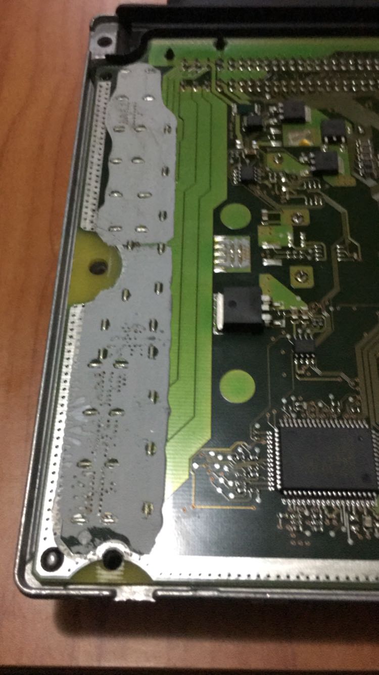

ho smontato la ecu e sulla carcassa c'è scritto riptogrammata e unaltra scritta vecchia non funzionante.......chissa.......

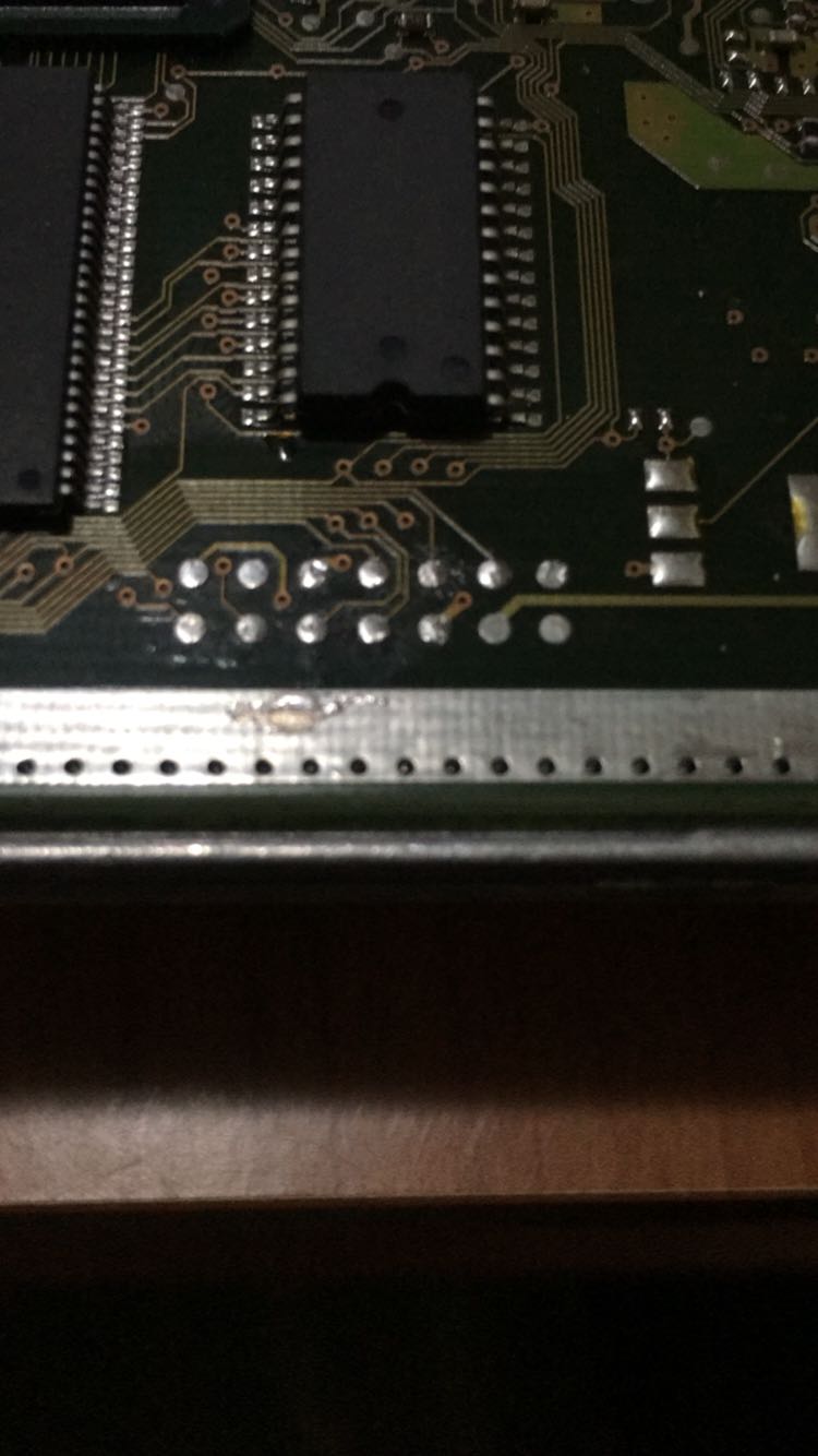

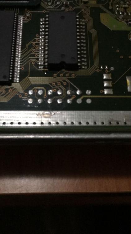

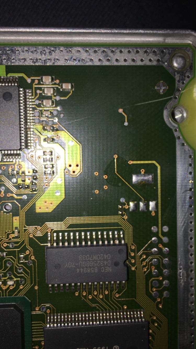

vado per fare lettura bdm e noto che la ecu gia era stata aperta e fatto anche un danno perche cìè un segno di giravite e un condensatore smd risaldato........come vedete dalle foto
in allegato inoltre cè anche il backup e i file separati letti con ktag.....
la domanda rimane sempre è come ho fatto facendo una semplice lettura e scrittura con kess a creare questa situazione?

dalla foto vedo un condensatore danneggiato sicuramente quando è stata fatta la programmazione oppure staccando la batteria si è scaricato è non si è più caricato  ed è venuta fuori l'anomalia
Ale dall'ultima foto si vede il segno di una strisciata con giravite che arriva a quel condensatore infatti la ecu non ho dovuto scaldarla perche era gia stata aperta da qualcuno poco capace
