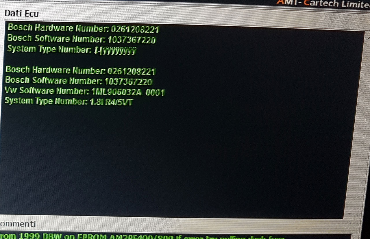

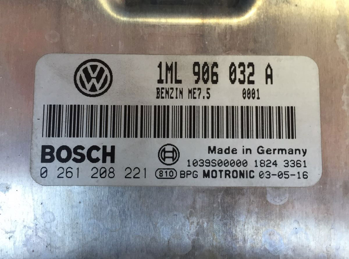

Ma dove trovo questi numeri finali? Perche' in questo caso leggendo la mia macchina potrei avere un altro numero ancora?
12 ore fa, dragusdrake ha scritto:
Fai un ecu id con un programmatore oppure butti un occhio fisicamente sulla centralina che ci sono scritti
Guarda ti metto 2 foto ... vediamo se tiriamo fuori tutte le informazioni utili :)
