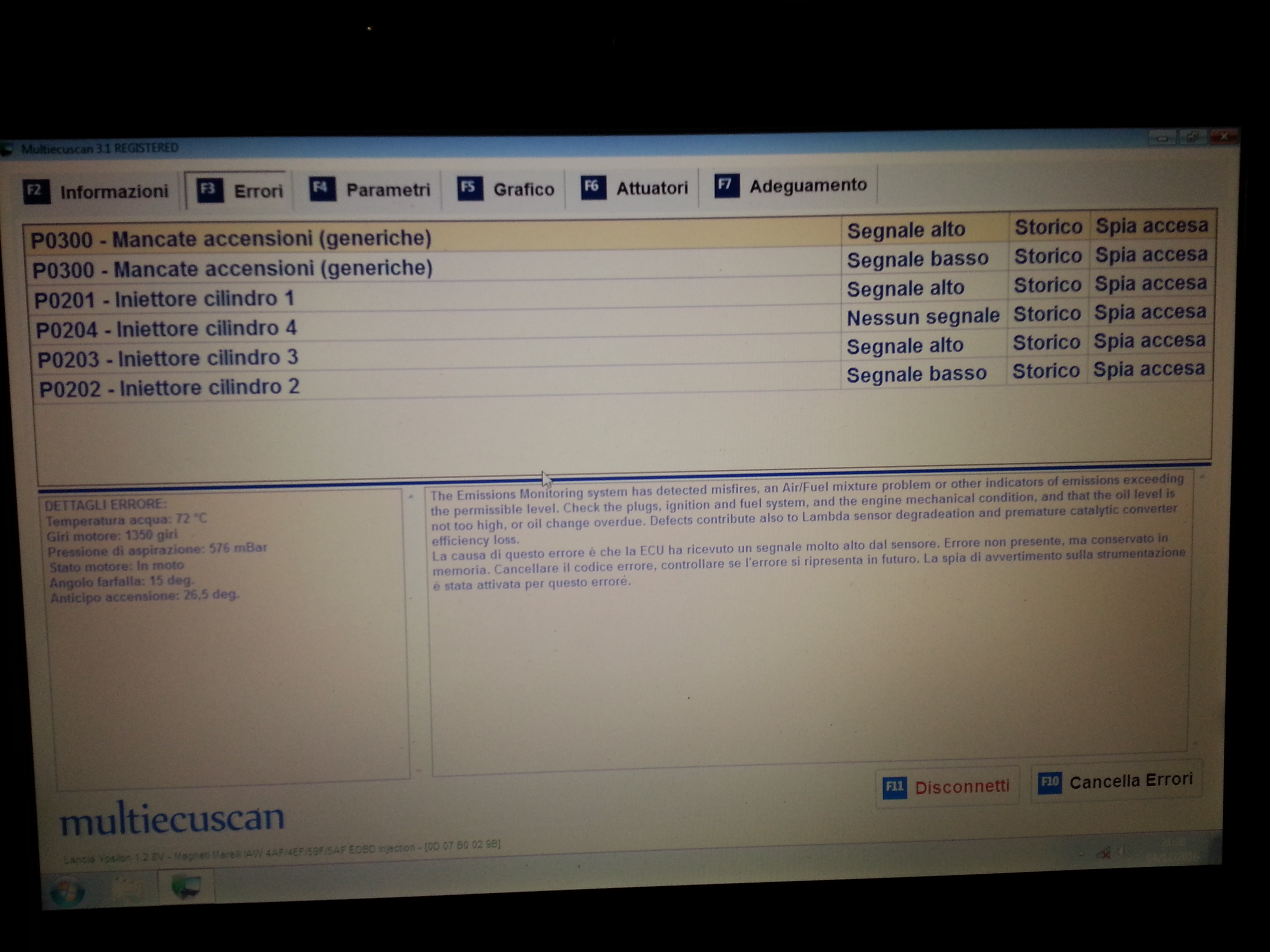

I due meccanici a cui l'ho portata non sanno piu che fare: cambiato le candele, cambiati i fili delle candele, verificate le bobine, tutti i sensori e puliti gli iniettori agli ultrasuoni, smontato e pulito il corpo farfallato, sostituita centralina(verificata prima su un'altra auto e tutto ok)....Nulla, la macchina presenta sempre lo stesso problema! A questo punto non mi hanno saputo dire nulla, dopo aver speso piu di 400 euro!!  L'unica cosa che mi è stata detta: sostituire il cablaggio dei fili o smontare completamente il motore....allorchè mi son fermato...prima di spendere inutilmente altri soldi, senza magari risolvere questo problema!!! Pertanto chiedo aiuto a voi, qualcuno ha un'idea di cosa possa essere?!? Allego gli errori che sono stati trovati da diagnosi. Grazie a tutti in anticipo e spero di avere notizie in merito! Ciao.

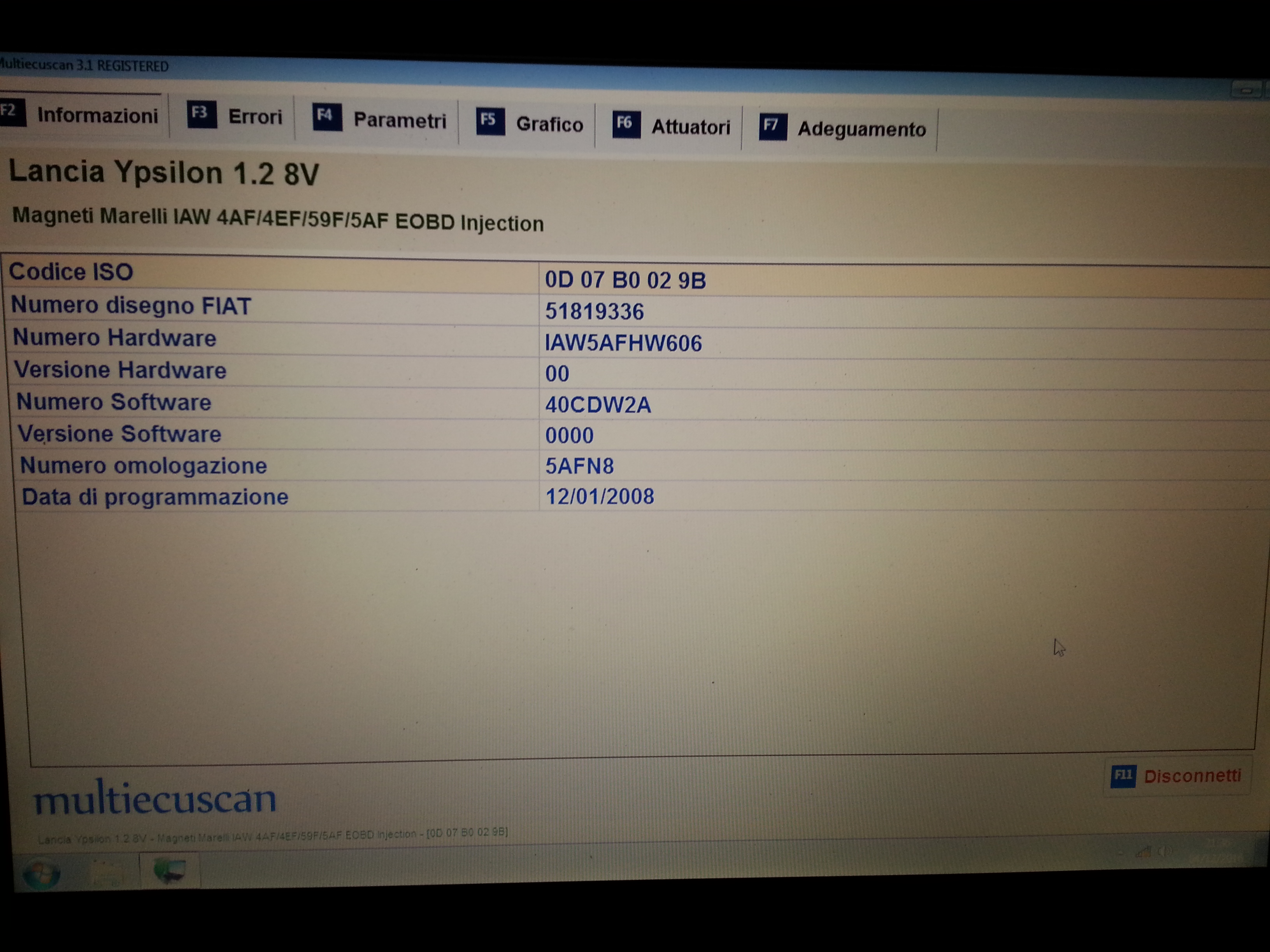

Scusa paolo, posto subito i dati della centralina....mi ero dimenticato.
Sorry . ....questo é il file giusto!

Provato Pin 10 e 38, tutto ok (stesso valore e nella norma), la centralina non è, infattinl'avevo anche cambiata. a questo punto penso resti da testare il cablaggio, o sbaglio?!?! questa macchina è diventata il mistero di Fatima! !!! aiuto. .....
Intanto comincia  a capire quale dei 4 cilindri non va al.minimo ( visto che va a 3  al minimo ) individuato il cilindro incriminato prova a vedere se arriva corrente sul filo candela se la corrente arriva allora inverti due ignettori e vedi se ul difetto lo fa su l.alto cilindro
