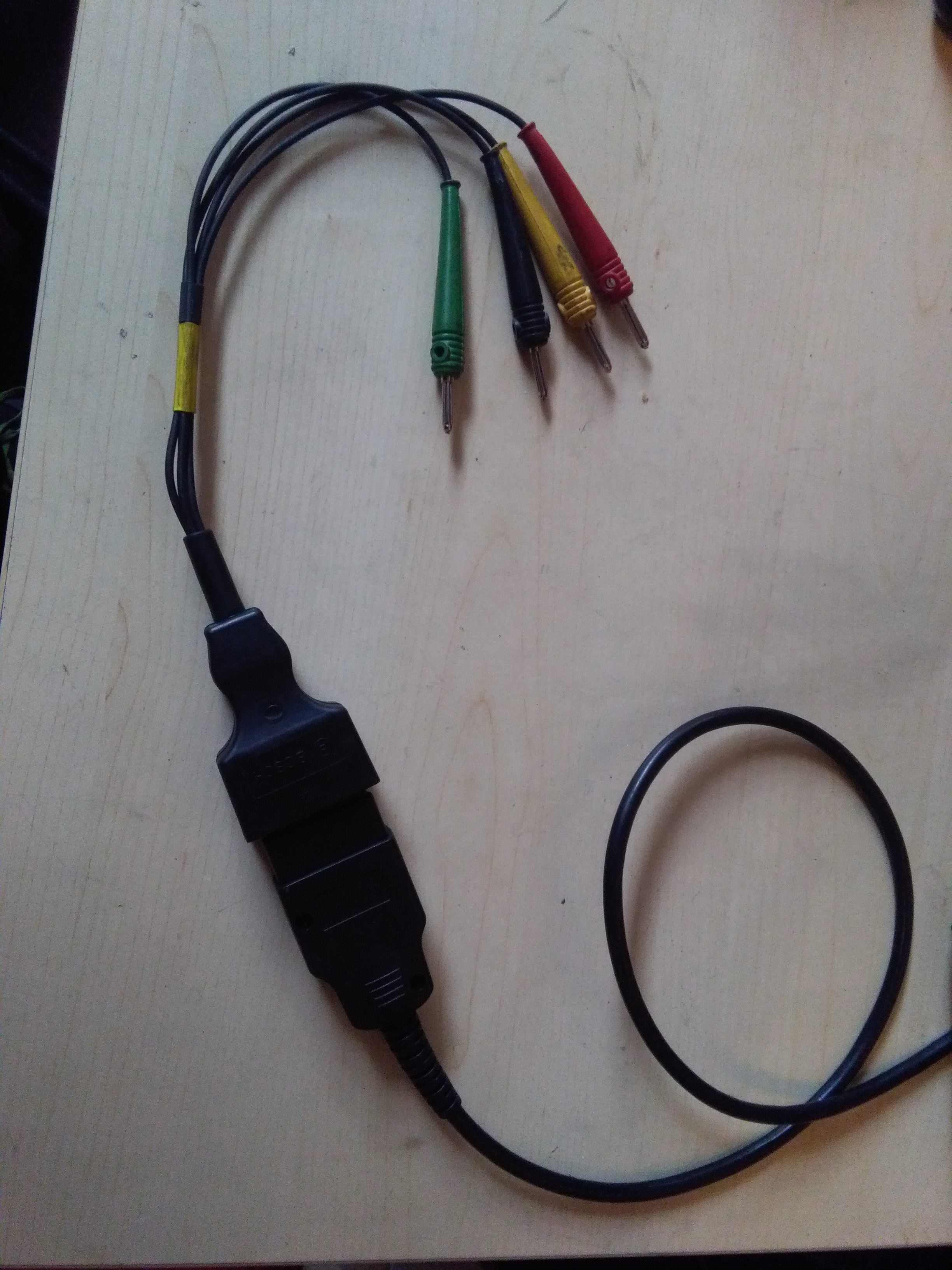

Non ho un adattatore a portata di mano come quello. se uso il cavo per fare il boot?
il cavo colorato in dotazione è fatto apposta per leggere tramite jtag cioè devi aprire  la centralina  se vuoi leggerla  tramite seriale  devi fare come ha detto insonnia
In jtag le ho già fatte. solo che questa fa molta difficoltà ad aprirsi e non vorrei rischiare a romperlo.
Ora non ho l'auto perché via obd in auto anche le ho già fatte , avendo solo la centralina non avendo un adattatore come quello se uso il cavo per fare il boot mode del gallo che ha i fili can h can l è kline legge? servvono tutti e 3 per leggere e scrivere?
