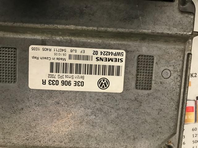

salve ho trovato una centralina da una polo in demolizione per poterla usare su un auto in officina per prova cosa devo farle so che e una domanda banale ma mi sto o per il corso
ciao, la centralina dovrebbe essere una siemens SIMOS 3PG giusto?
Se vuoi usarla va scodificata,
dovi leggere la EEprom 93c76

salve finalmente e arrivata la centralina devo leggere la EEprom originale ho quella della centralina arrivata posto le foto per essesre sicuro che si possa fare grazie in anticipo
 ciao, la centralina originale funziona? se funziona non toccarla  (nn si sa mai)
anche perchè vedo qualche codice diverso
-leggi la nuova, "naturalmente fai una copia  di sicurezza del file", processa il file con uno dei porgrammi che trovi qui sul forum scrivi e prova
