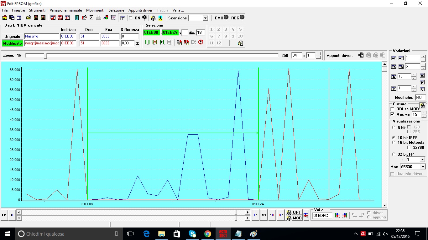

11 minuti fa, gazzfab ha scritto:
Visto che ho questo file testato, allego un file originale e screen per eliminazione egr della ecu in oggetto.
Nel mio piccolo cerco di essere utile
Massimo
Ciao, ti ringrazio per la condivisione.
Ma è una soluzione testata? funziona con spina egr attaccata o staccata?
te lo chiedo perchè ricordavo che la soluzione per l'egr off su queste era differente
  • 1 anno dopo...
Massimo
ho provato questa su una micra sembra funzionare ma ottengo in diagnosi l'errore p400 inerente all'egr
