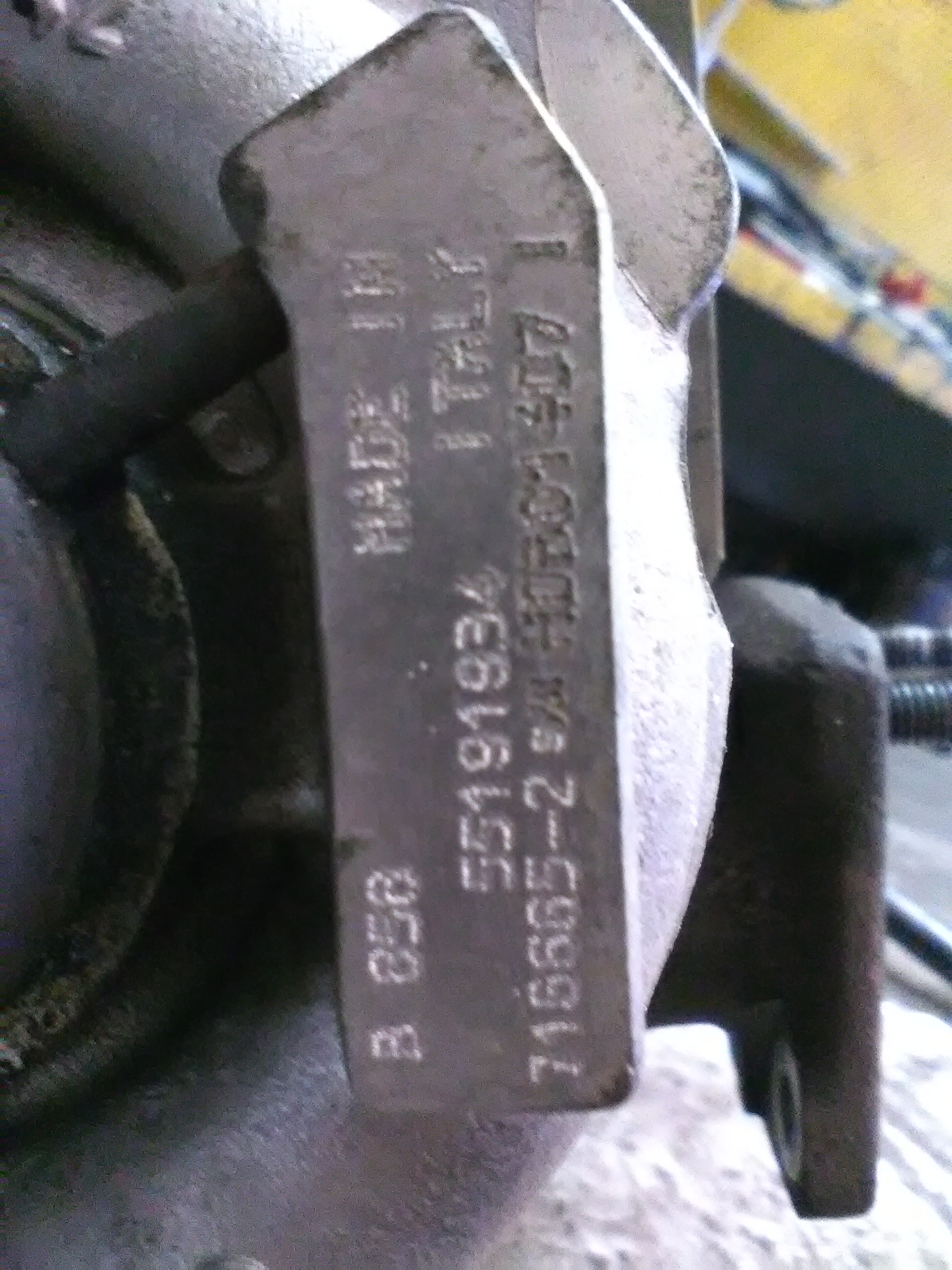

@Tky
le C8 lavorano fino a 1400 bar ori ma puoi salire tranquillamente
x il turbo come dimensioni il compressore è uguale alla 159 150 cv,
con auto in Buone condizioni, skat sia quello sul turbo che quello sotto al centro e olio motore doc tiene fino a 1,7 bar di PICCO dopo falla calare e stiamo già nei limiti, oppure ti tiene su 1,6...
allego foto con codici del turbo, vedi se trovi la compressor map

In questo momento, Overbooster ha scritto:
@Tky
peccato non ci sia un tasto per pagarti un caffè.. sei un mito! grazie mille amico
