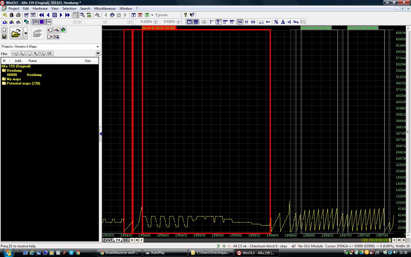

12 ore fa, Errecinque ha scritto:
quelle successive su € 4 non ci sono, ma potrebbero essere da azzerare anche quelle
erre non ho capito bene , successive euro ad euro 4  non hanno le swirl ?? io qui in officina ho una giulietta euro 5 che le monta
 No intendevo le curve successive alla mappa selezionata nello screen  che ho postato
Modificato da Errecinque

Il 21/11/2016 at 21:41 , Errecinque ha scritto:
per me sono queste...
Grazie dell info erre cinque. Mi sorge un dubbio le due mappe che vengono antecendenti a questa( swirl)  fanno parte sempre del sistema swirl? allego foto
si ma solo durante rigenerazione
