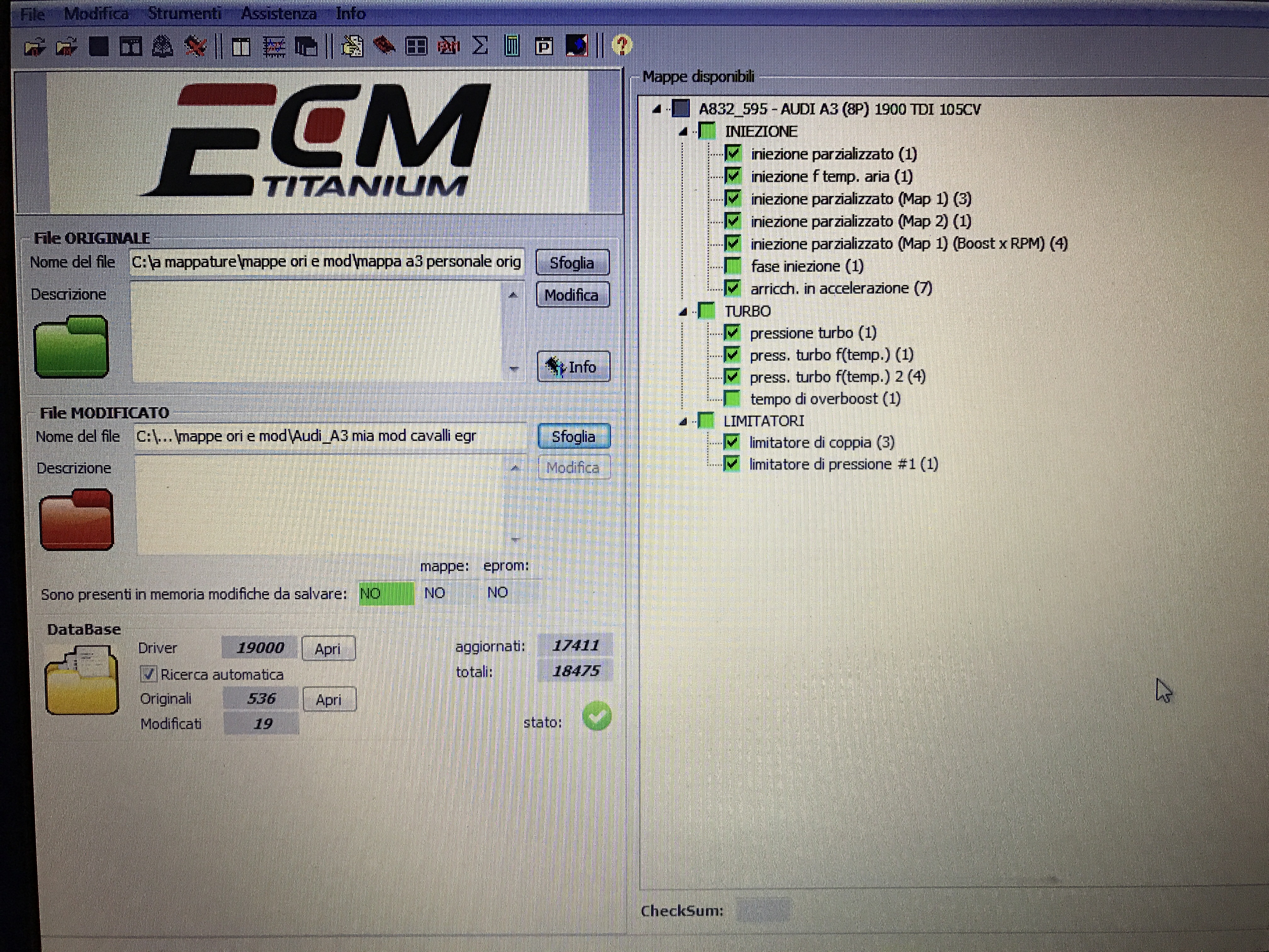

Ragazzi scusate siccome ho voglia di imparare potreste aiutarmi a usare e ecm  titanium e spiegarmi le varie mappe da toccare e come se in 2D o esadecimale?
Apri ECM, carica nella parte ORI il file ORI e nella MOD il file MOD...
quando carichi il file ori ti propone un driver, ci premi 2 volte col mouse e a dx ti da un'elenco di mappe..
finqui ci sei?
56 minuti fa, Audiscarabeo ha scritto:
Ok fin qui tutto chiaro
ok doppio click sulle mappe interessate e le modifichi in tabella... dal 2d ora lascia stare.. al massimo apri il 2d solo per vedere le differenze.
non ho ecm sotto mano onestamente e tra poco stacco da lavoro.. cerca di comprendere quelle con dicitura "potabile" e prova a fare una modifica.. considera che molte hanno le assi con X (iq/pressione/coppia) e Y (RPM).. parlo in generale.. non ho visto le tue definizioni del driver ecm quindi la butto li..
Fai qualche prova, controlla i valori i tabella e deduci a cosa possono appartenere (ove possibile).
intanto prova a leggere tutte le tabelle e vedi se trovi qualche correlazione

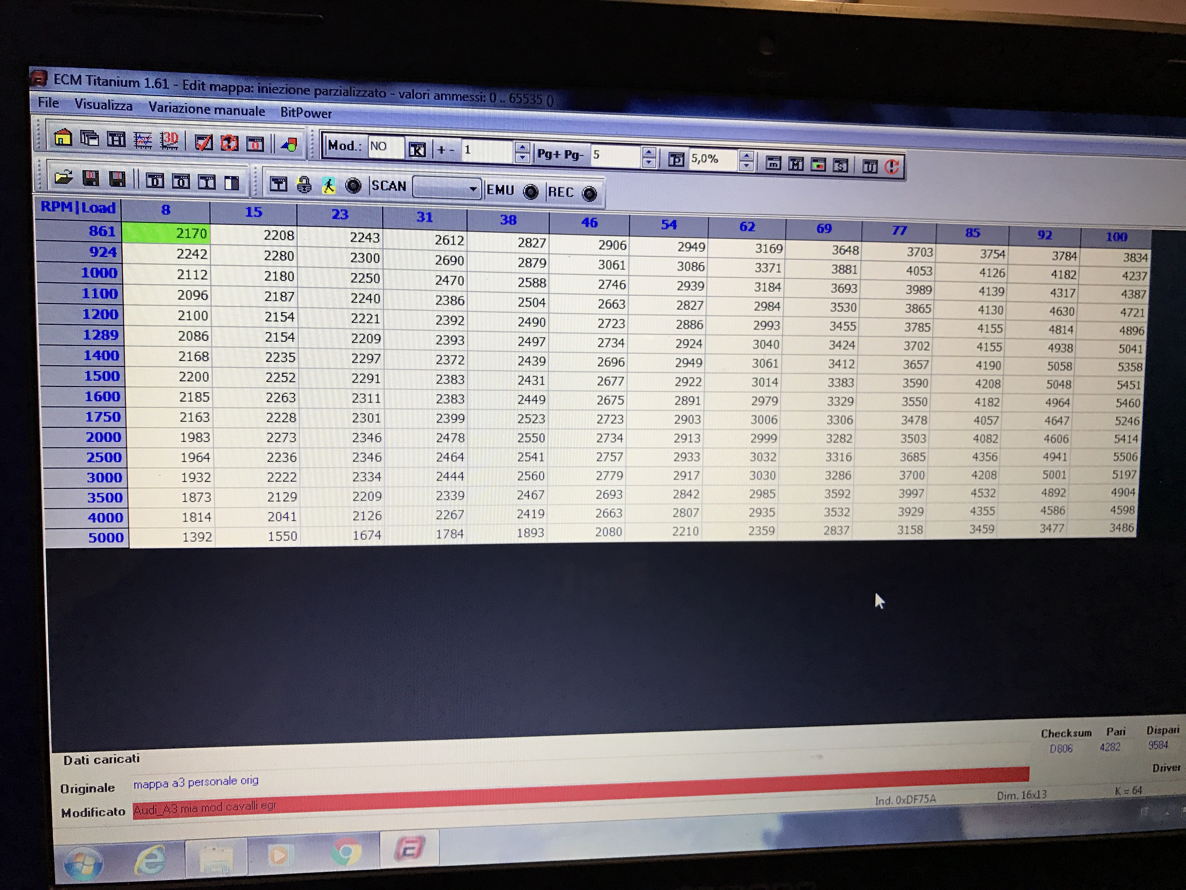

Salve ho aperto i due file ori e mod  con  ecm e su tutti quelli è tranne fase iniezione è tempo di overboost tutti hanno le spunte.
Adesso come devo cominciare a muovere sulle tabelle?
Questa è la tabella di iniezione parzializzato  a sinistra sono i giri  ma non so cos'è da 8 a 100. Potreste spiegarmi come si toccano le varie mappe ? Grazie e scusatemi se disturbo
riprendendo le parole di tky, le mappe e tutte le variazioni tra ori e mod, si vedono in 2d (ottavo tasto da sinistra nella pagina principale di ecm), e come ti ha detto tky, ti accorgerai che prima di una qualsiasi mappa ci sono due curve, che identificano gli assi di riferimento.
iniezione parzializzato quindi avrà (vado a memoria) la prima curva di riferimento in 2d, che rappresenterà i giri (che ecm ti riporta sulla colonna verticale) e il secondo asse di riferimento che non mi ricordo cosa è su questa centralina, ma sicuramente non troverai 8,15,23...ect ect perchè ecm lì è generico, su alcuni driver ti mette sempre giri motore e carico in %, ma spesso non è così
Ok tutto chiaro. Come devo intervenire ? Intervengo sulla tabella o sul 2D. Grazie
dove puoi, in tabella che torna meglio fare i conti, altrimenti in 2d dove non hai tabelle.. ricorda che gli incrementi devi farli con un certo calcolo e non ad cazzum.. ovviamente vero a metà visto che chi mappa alla fine fa anche a % con criterio ed esce un lavoro quasi decente... inizia dalle tabelle, definisci i valori e assi, e incrementa con criterio e correla gli incrementi con le altre mappe conosciute rispettando i limiti dei componenti.
il 2d serve dove non arriva il tabellare. il tabellare ce l'hai solo perchè ti da gli indirizzi ecm, ma ecm non ha sempre tutto. quindi si rende necessario per forza di cose il 2d per i cosidetti "fuori driver"
