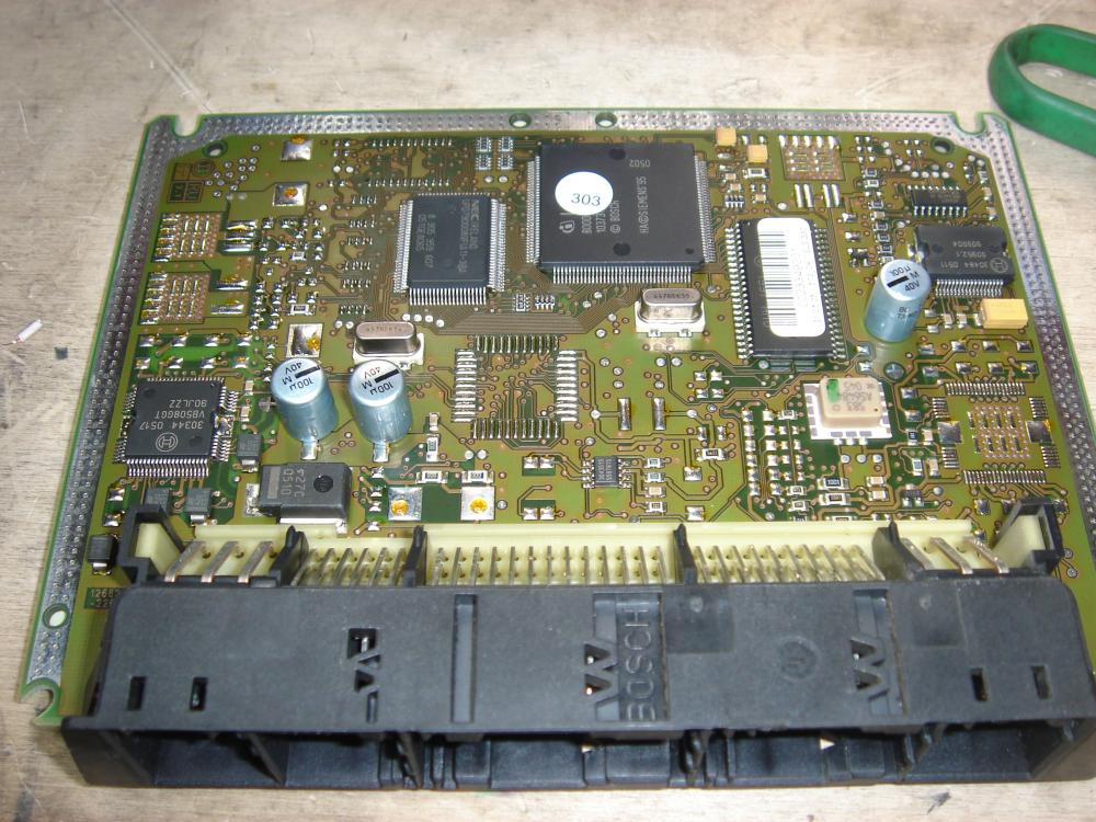

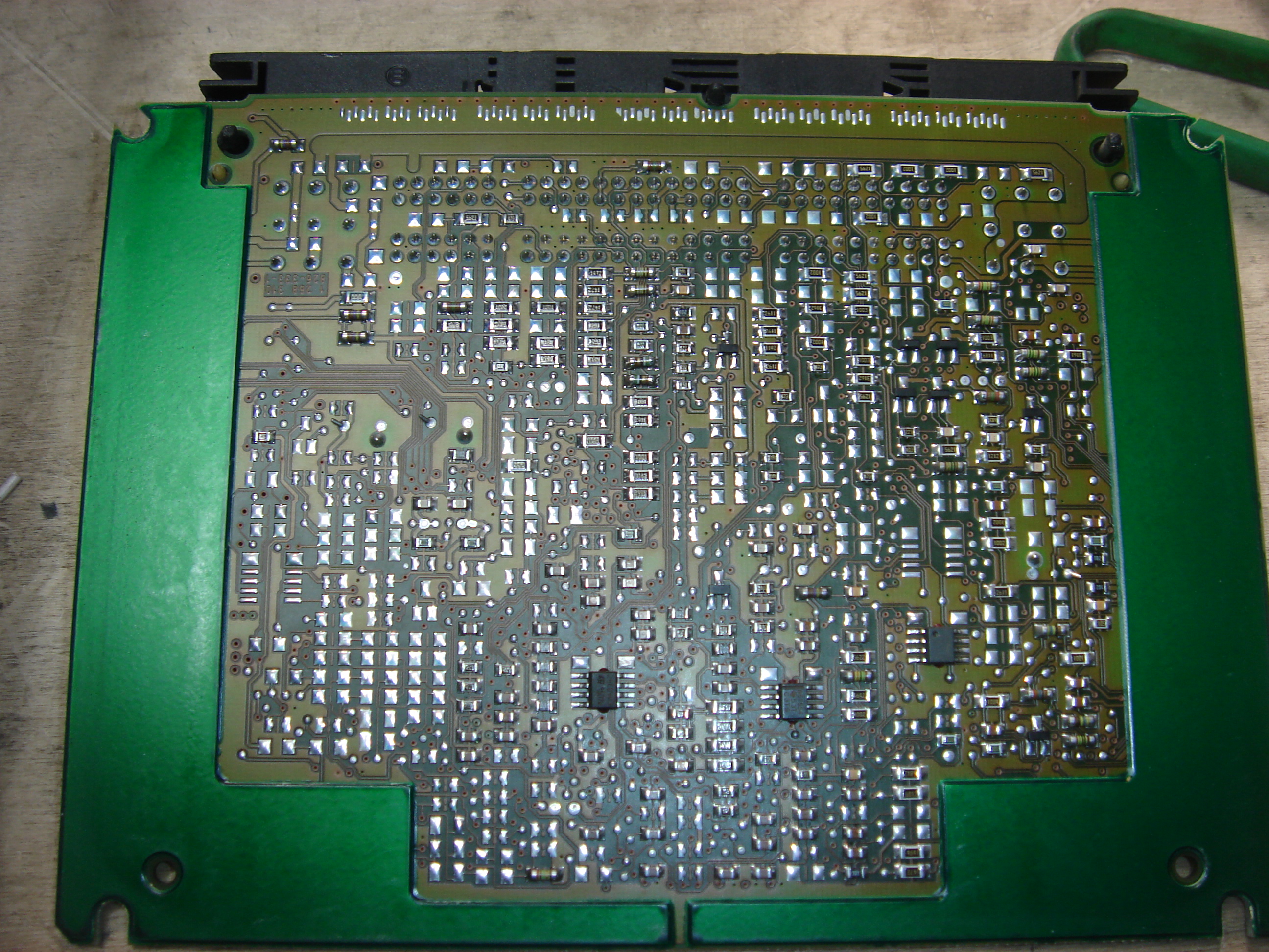

buongiorno a tutti
devo scodificare totale questa edc15c3
leggo con programmatore la eprom 24c04
e ho un file da1k con id del sw
ma su volta mi richiede la lettura dlla 95P08
allego foto della ecu...non riesco a vedere nessun altro numero...
mi date qualche aiuto?

stesso problema purtroppo e una memoria montata su centralina diversa sempre su Nissan cabstar  ho provato con immo off con carlabimmo ma si acende e si spegne poi magari dopo qualche tentativo riesce a stare in moto però come lo spegni di nuovo stesso problema
Buona sera a quando ne so questa di accavalla il pin 7 e 8 del l’eeprom però non ne ho mai fatte quindi sarebbe da provare . Se vuoi provare prova in teoria modifichi il File e poi accavalli i due pin se vuoi provare prova .
  • Thanks 1
risolto con emulatore grazie a tutti per la collaborazione
