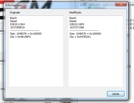

penso che hai caricato due files diversi
ciao si confusione ecco l originale
audi_a3_.ori
audi_a3_.ori

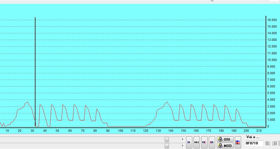

credo che tu debba modificare altre zone e non quelle che hai modificato nella mod.. ma potrei sbagliare..
Controlla 0f075a che sembra a vista quella la mappa avviamento da modificare.
modifica errata !!
l'indirizzo che ha citato Tky 0F075 è l'avviamento a caldo. quella a freddo è la mappa successiva. vedi in foto
prova a aumentare le prime due curve della seconda mappa. se non risolvi,  il problema è altrove.....
batteria, motorino avviamento, o la fase.

2 minuti fa, gtinero ha scritto:
modifica errata !!
Grazie per la correzione amico ;)
