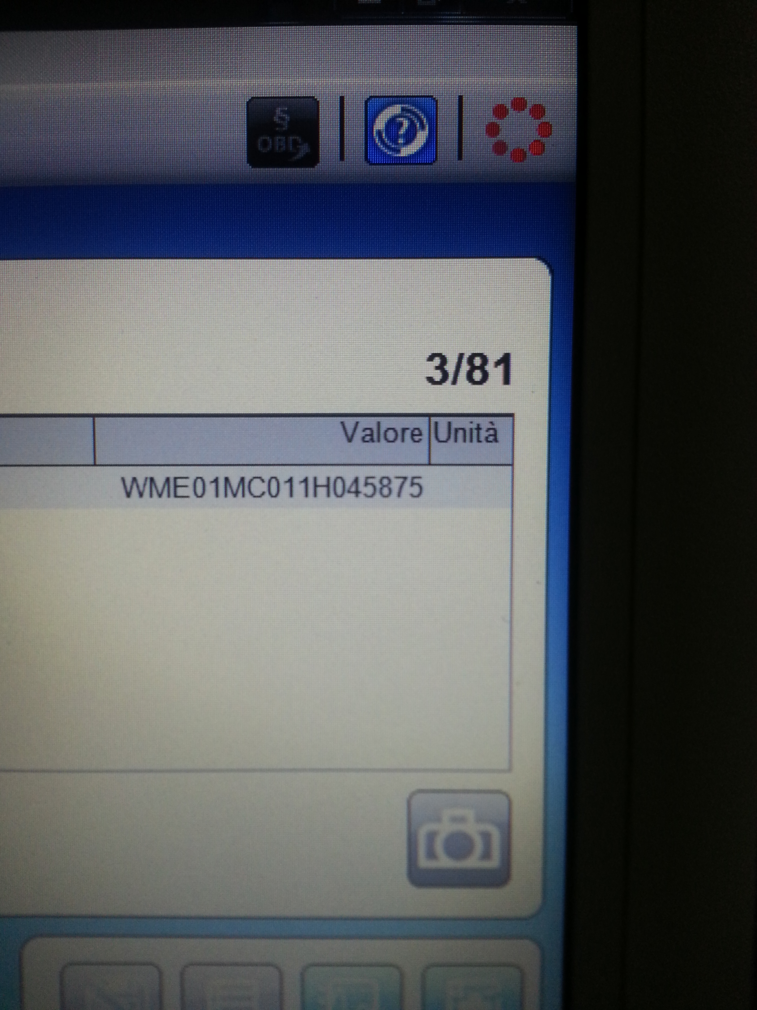

Salve a tutti  ho sostituito un quadro conta km  su smart  e avrei bisogno di  inserire il numero telaio  nel file  della 93c66, qualche anima pia potrebbe aiutarmi? allego la foto del numero

e' vero, me ne sono accorto dopo,    ma continuo ad avere i trattini al posto dei chilometri e i pallini della temperatura dopo  poco vanno quasi al massimo
deve essere allineato con diagnosi MB non è una questione di telaio ... ci vogliono circa 3 minuti per l'operazione
