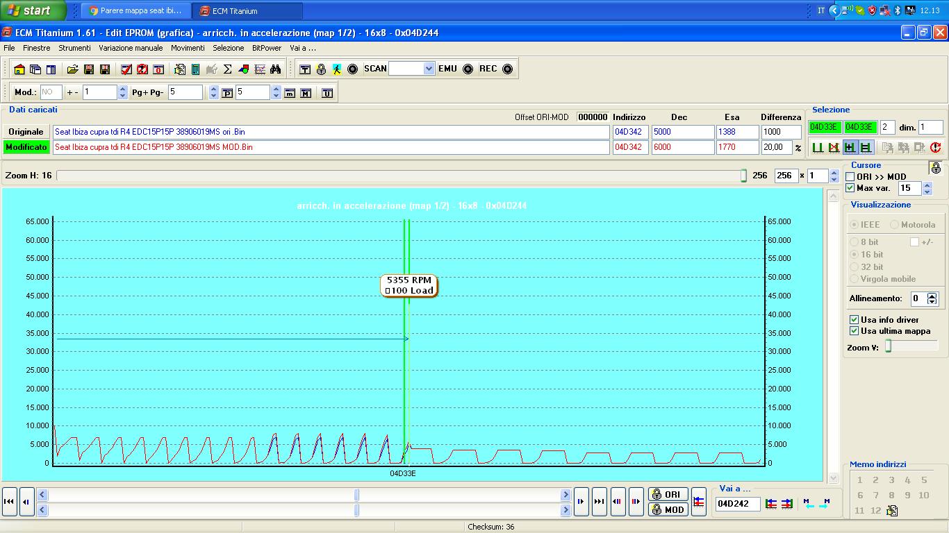

Salve a tutti vorrei una valutazione su questa mappa per seat ibiza cupra 1.9 tdi allego ori ed mod a voi i commenti

Ciao, ho visto la mappa e in generale niente di anomalo ma non capisco 1 punto.
premetto che lo vedo senza damos e driver quindi magari sbaglio io ma meglio chiedere:
04d33c -> 04d342 (cosè questo incremento a vista fuori mappa?)
Partenza a caldo sembra ok
il resto nulla da dire..
L'hai provata?
Di sicuro non inietti più di 70mg anche se ne richiedi 80mg visto che hai lasciato qualche limitatore a 70mg se non erro..
Non conosco molto bene queste edc15 ma credo di non sbagliare

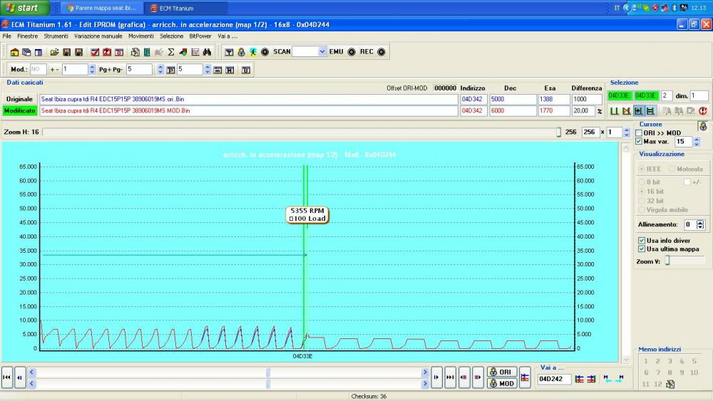

Ciao quegli indirizzi sono la parte finale della mappa pedale nient'altro ecco posto lo screen del driver per farti capire cmq ho alzato la mappa pedale ad 80 mm3 solo per il semplice motivo che originale richiede già 70 pertanto il limitatore maf lo alazato da 60 ori ad 70 mm3 di conseguenza anche perchè non mi interessa su macchina originale iniettare più di 70 mm3 per vari motivi che secondo me non avrebbe tanto senso su macchina con turbo originale ed iniettori originali alazare più di 70.
