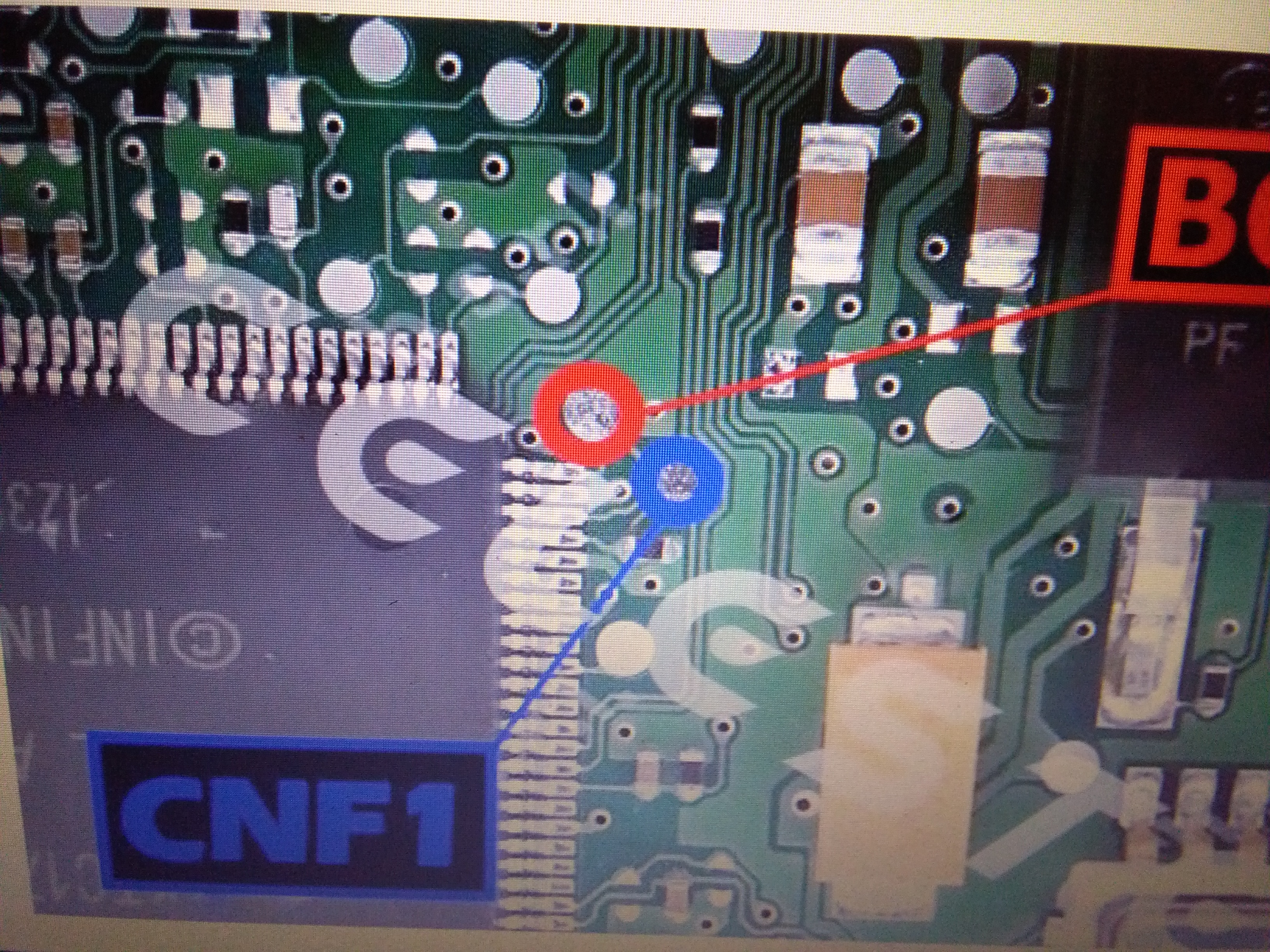

sono quelli che vedi in foto . pettine .  il boot e' il rosso  il blu cnf1 e basta.
era per far capire anche ad altri :)
grazie del contributo ;)

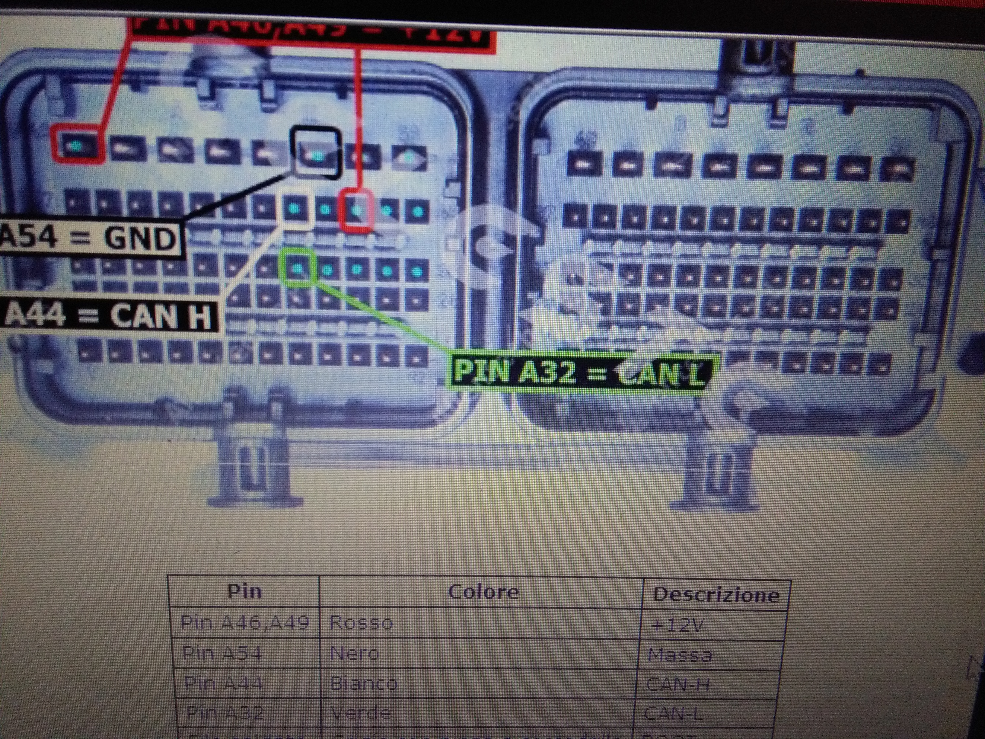

Devi aprire solo la scocca sopra , eccoti i collegamenti x il ktag .tricore 642
30 minuti fa, INSONNIA-75 ha scritto:
li ho scroccati ad un amico ^_^
Ti hanno mai detto che sei il numero 1????? :) grazieeeee
