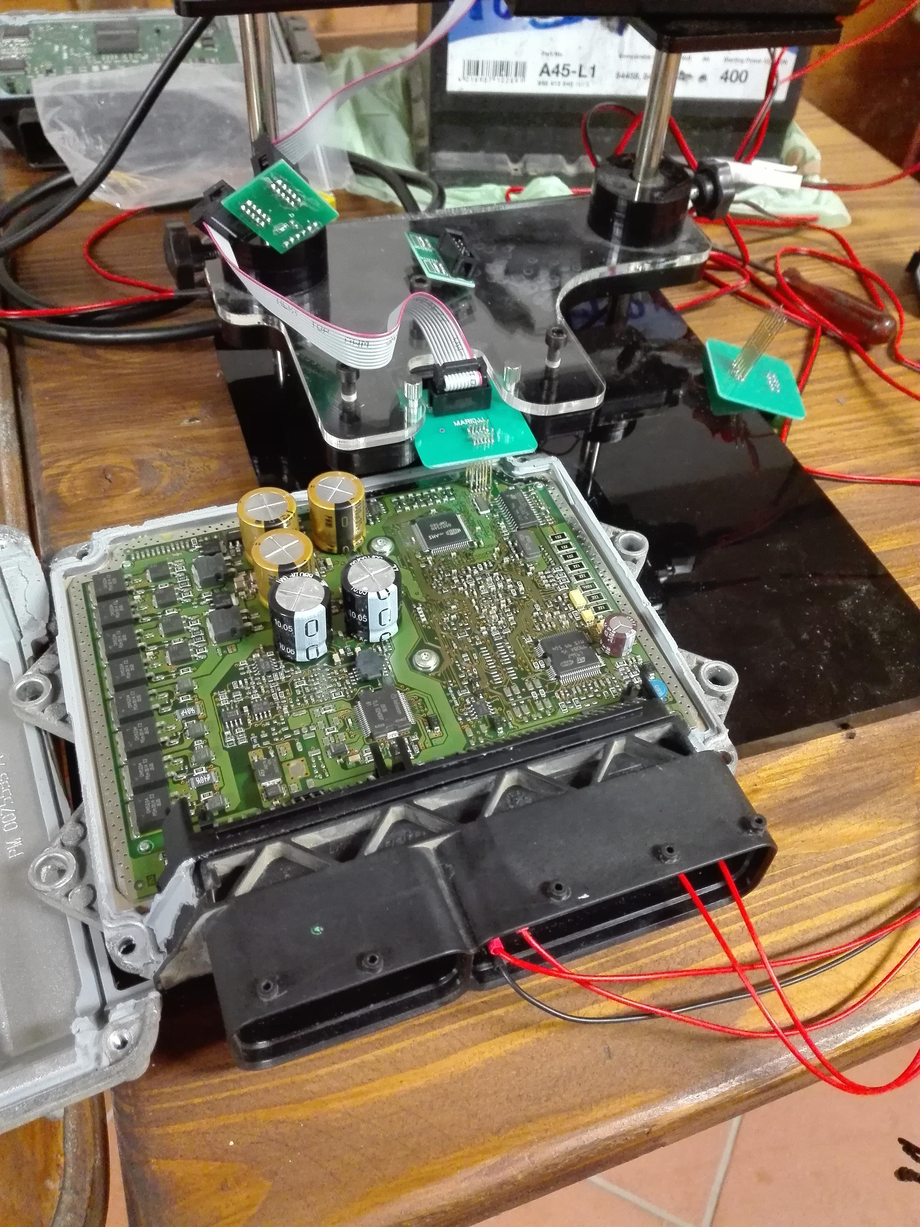

Stasera se riesco smonto e apro la Ecu per controllare.
Il fatto è. ,che i condensatori su quelle ecu, sono 3 di un tipo e due di un altro.
Salve a tutti, ho aperto la ecu..sperando di trovare ossido oppure qualcosa di visivo .... ma nulla.

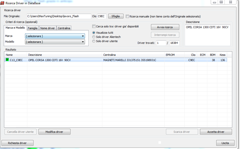

Ho letto il file, ma non mi riconosce il file originale........
Allego il file letto, se qualcuno avrebbe un file completo bdm cosi da confrontarlo, ne sarei grato, non vorrei ci fosse qualche problema li.
Ecm lo riconosce, ma non mi da il il numero sw.
Strano.
Allego la flash grazie in anticipo
MJD 603.S1/HW03A/3137-S151
S4400 Z13DTH MT
6C1-3232H
71600.162.02
lavoro_Flash
