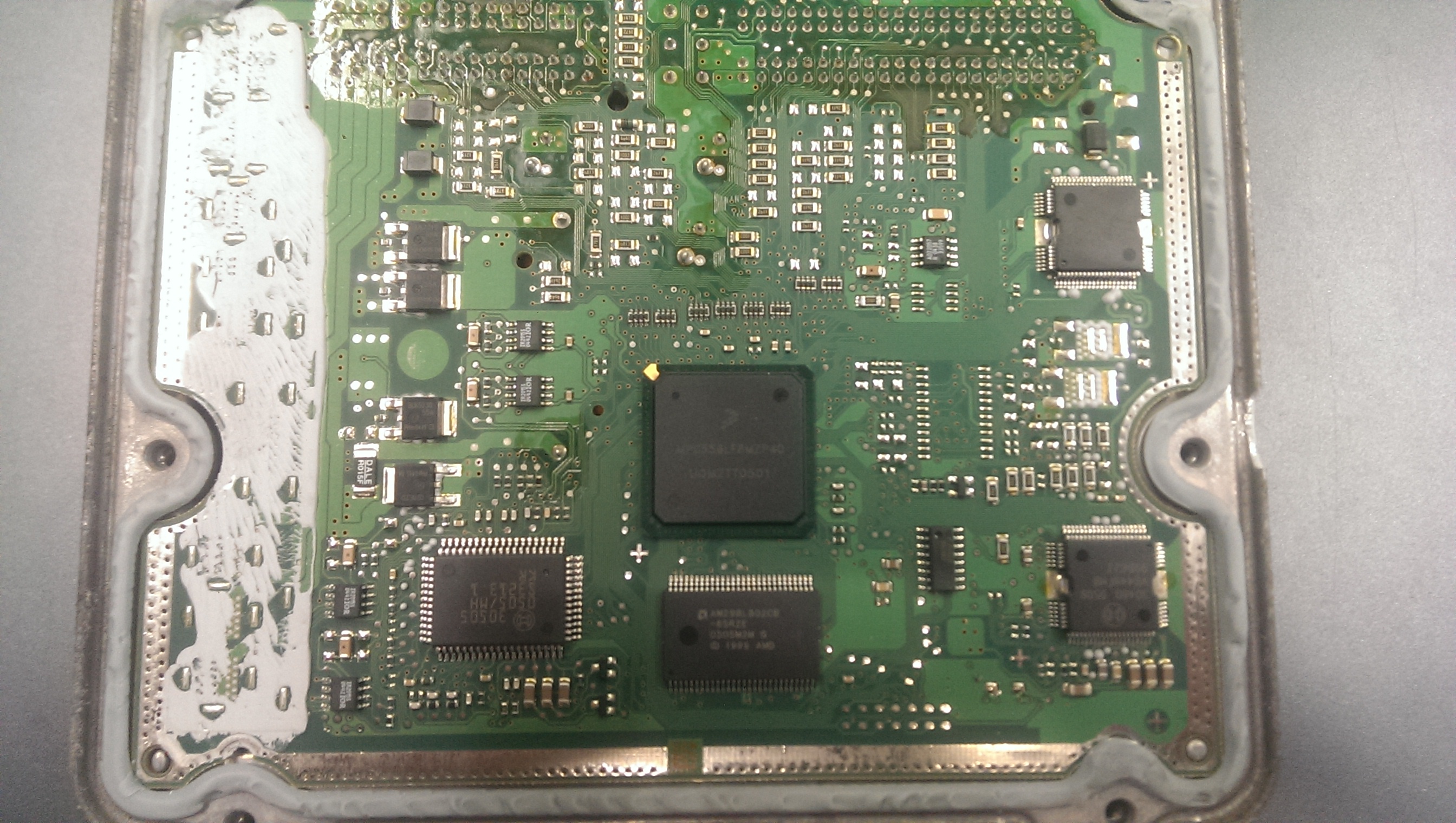

5 ore fa, raziel77 ha scritto:
 buon giorno,
ce ne sono diverse e nessuna riporta st95xx
e' quella in alto  a dx?
grazie

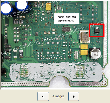

E' dall'altra parte della scheda,o la leggi in bdm,oppure la devi aprire totalmente
11 minuti fa, raziel77 ha scritto:
purtroppo il gallo   54 non l'ha letta seppur abbia seguito lo schema...
allora devi aprirla
riscaldala un pò dalla parte alettata con un fon da carrozziere senza esagerare,ed inizia a sollevare delicatamente la scheda senza forzarla troppo,altrimenti la spacchi,falla un pò e poi riscaldala un'altro pò e così via.Ti allego l'immagine della eeprom 95160 dov'è ubicata.

no e,' la prima edc16 con il primo bdm ,ho dovuto saldare il pin strip perche' non ho ho la dima e seguito il collegamento del gallo +video sul tubo di come posizionare il cavo flat (lato corretto+ adattatore cmd ma niente da fare  da sempre 'micro error': non tenta nemmeno di leggere.
