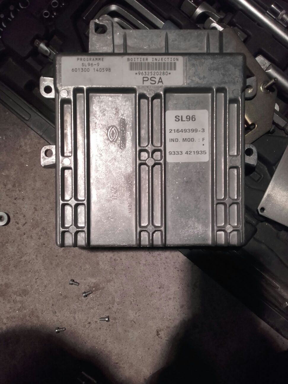

Vi lascio la foto della ecu in questione,grazie mille a tutti.
