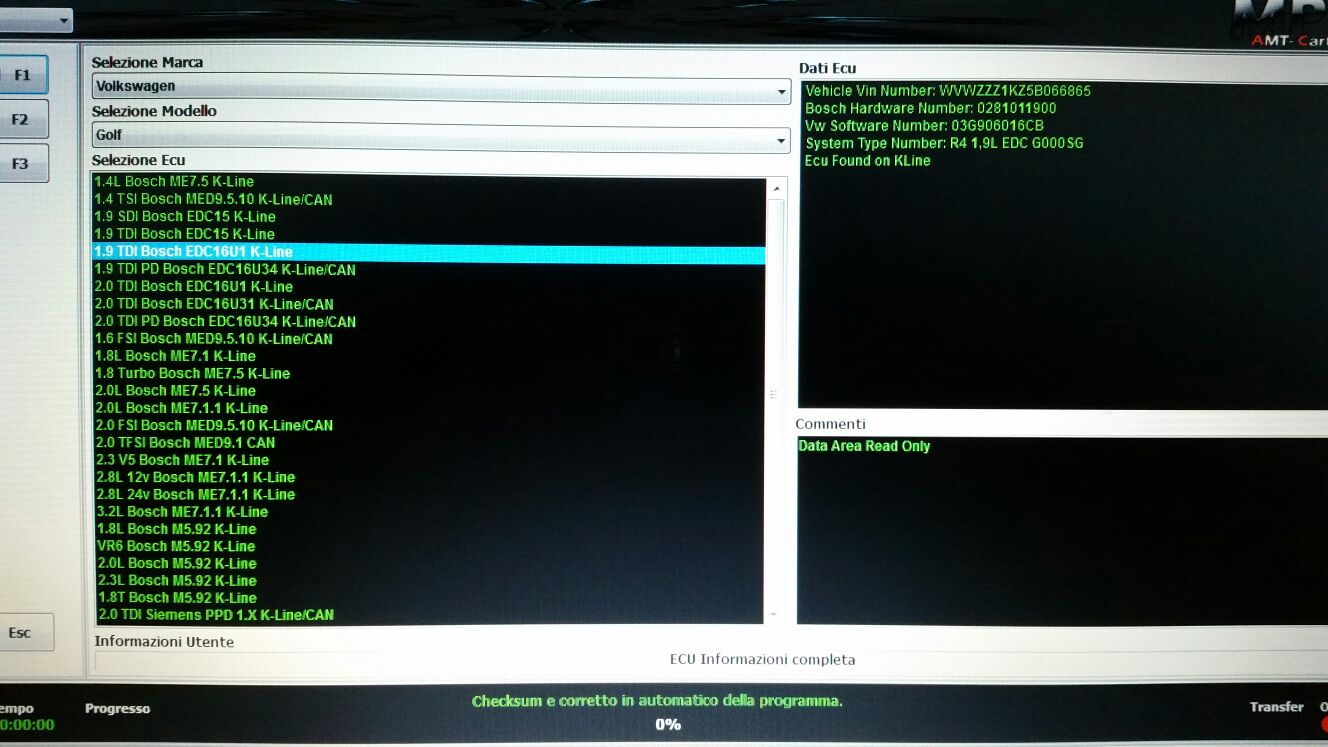

Salve ragazzi come da voi richiesto nei post precedenti di scrivervi tutto della centralina vi ho caricato la foto direttamente :D

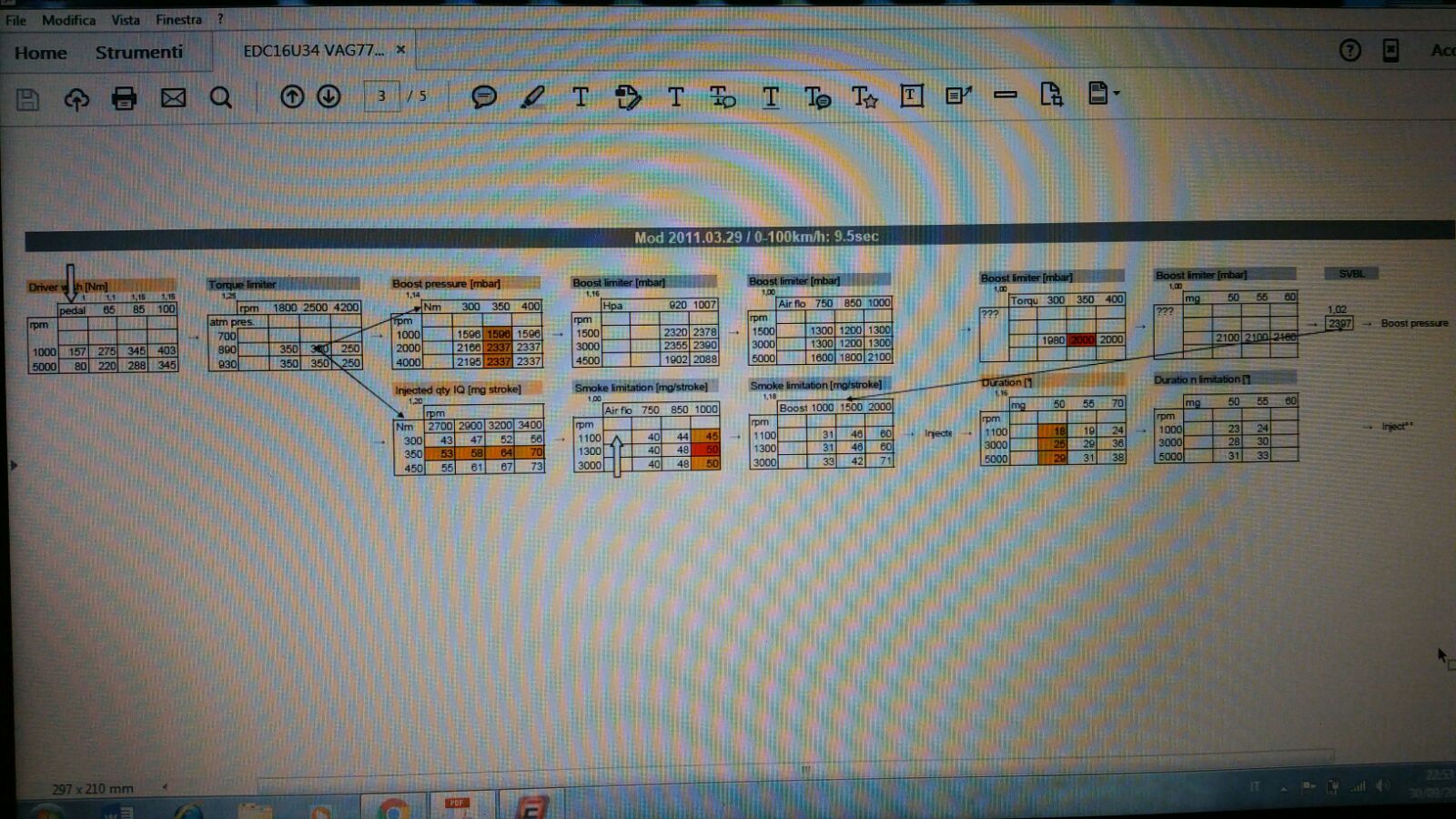

in estate con un ragazzo che  viene in ferie al mio paese abbiamo scritto questa mappa o meglio ha scritto lui! anche se e alle prime armi anche lui di parecchio la macchina era tutta originale ora sto montando scarico libero d' avanti fino dietro senza catalizzatore e ne silenziatore volevo fare qualcosa più spinta col vostro aiuto e la vostra esperienza spiegandomi qualcosa  dove posso incrementare e dove  diminuire grazie in anticipo Ragazzi attendo vostre notizie!
mappa originale golf.ori
primo step io
ho dato uno sguardo....... per me è fatta più che male.
 1) tutte le mappe moddate, non sono state fatte anche le mappe affini (e sono tante)
2) se modifichi iniezione parz. map2 devi fare allo stesso modo il map 1
3) correzione iniezione ftemp aria.... non capisco che criterio hai dato (io non la toccherei )
4) limitatore di coppia.... assurdo a 1000 giri hai 126.5%
questo è almeno quello che vedo io, scusa la critica ma non caricare la mappa
La tengo gia caricata da 15 mila km fa se mi dateste una mano voi dove facendimi capire cosa muovo e come dovrebbe essere puo darsi che inizio a capire qualcosa ank io
Leggi la edc16u tuning guida che sta sul forum. Ti rendi conto dei valori e le relative  mappe.
Es il limitatore di coppia è espresso in Newton/metri. Tu hai dato un valore di 6000. Penso che ti sei confuso con mg di carburante.
prova a rifare la mappa e quando ti chiede di salvare in modo tabellare salva anche mappe affini
