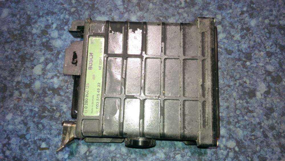

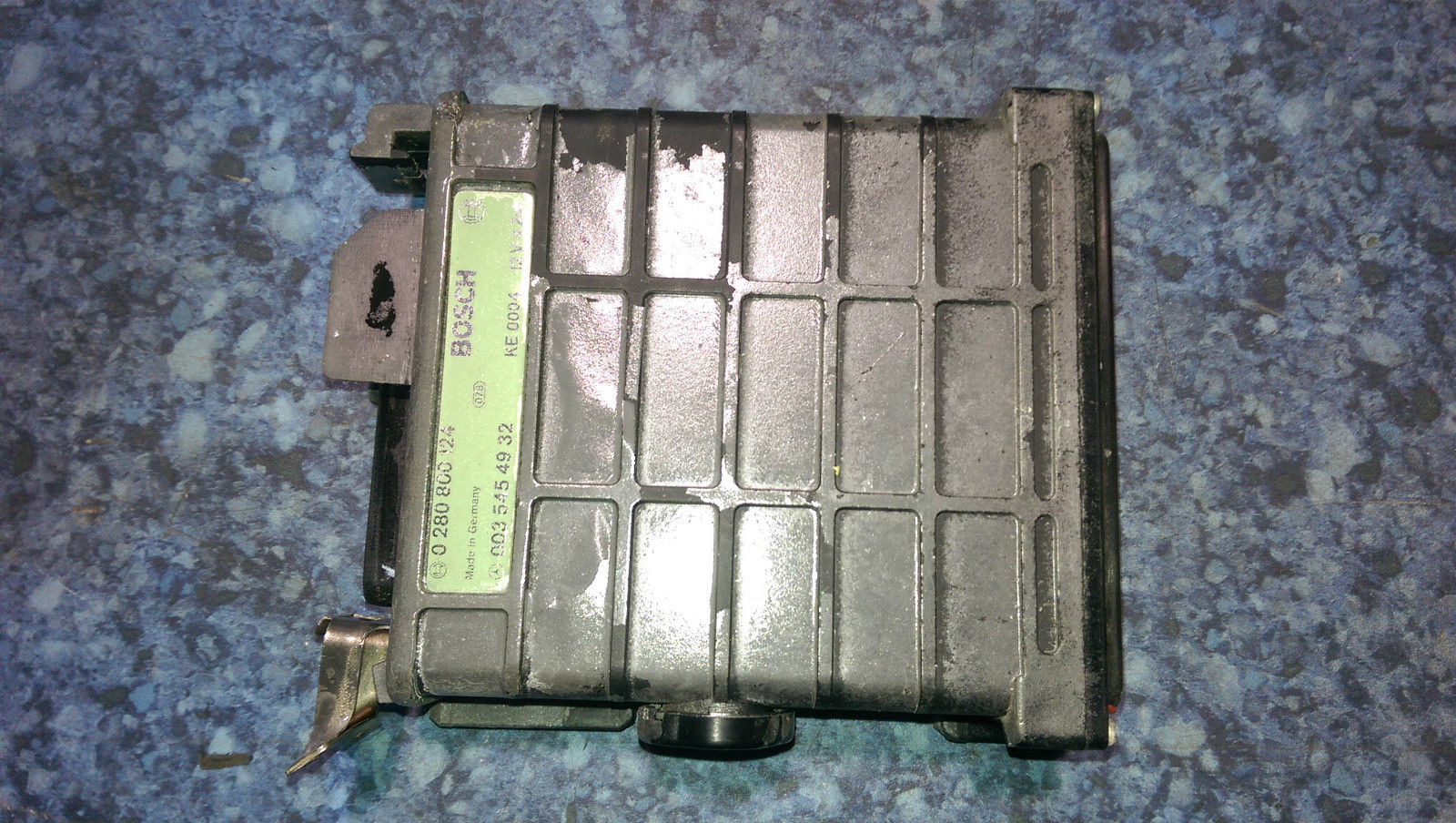

salve la sigla che hai indicato dovrebbe essere quella dell'abs, mentre l'altra sempre dietro la batteria che dovrebbe avere la sigla ke jetronic o k jetronic è del motore, l'altra che dici ha il connettore per fare la diagnosi ed un cavo verde se non sbaglio serve per l'accensione ( avevo letto che fa variare anche gli anticipi ma visto che ha la calotta pure quindi non so)....sarebbe interessante scoprire se si può fare qualcosa, visto che ha un iniezione elettrica- meccanica.....la 200e ha 122cv quella senza sonda mentre la 200 ce ha 136 cv mi sa....poi alcuni modelli 1993-1995 hanno 136 cv  cambia la ecu e l'iniezione...speriamo che risponda qualcuno che la conosce, visto che è abbastanza pigra ed avrei una ecu motore su cui fare prove

Il 1/10/2016 at 15:15 , stl ha scritto:
ciao porta solo quella dell 'abs

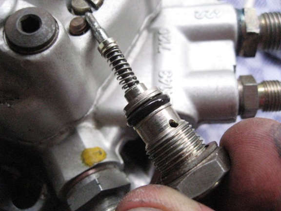

visto che non hai la ecu motore e non so altre info, potrebbe interessare a qualche altra persona,  dovresti avere l'iniezione k jetronic ( la ke jetronic ha la ecu), avevo letto in rete che per aumentare la pressione della benzina si cambia una rondella presente nella testina....17.jpg

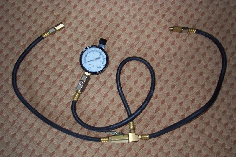

con un manometro di questo tipo :DCP_0071.jpg
potresti vedere la pressione prima e dopo la modifica...(è utile sapere la pressione anche in caso in cui in un futuro la macchina funzioni male), da quello che ho capito aumenta la pressione sulla parte inferiore della testina, sulla parte superiore potresti aumentarla un con altro componente meccanico (di conseguenza aumenta pure l'inferiore) per me è meglio non toccarlo ....in rete c'è un pò di materiale.
se c'è qualche meccanico può darti qualche conferma e magari capisco se non sto dicendo fesserie
su quella che ho io monta la ke jetronic al posto della vite ha una componente elettrico gestita dalla ecu
