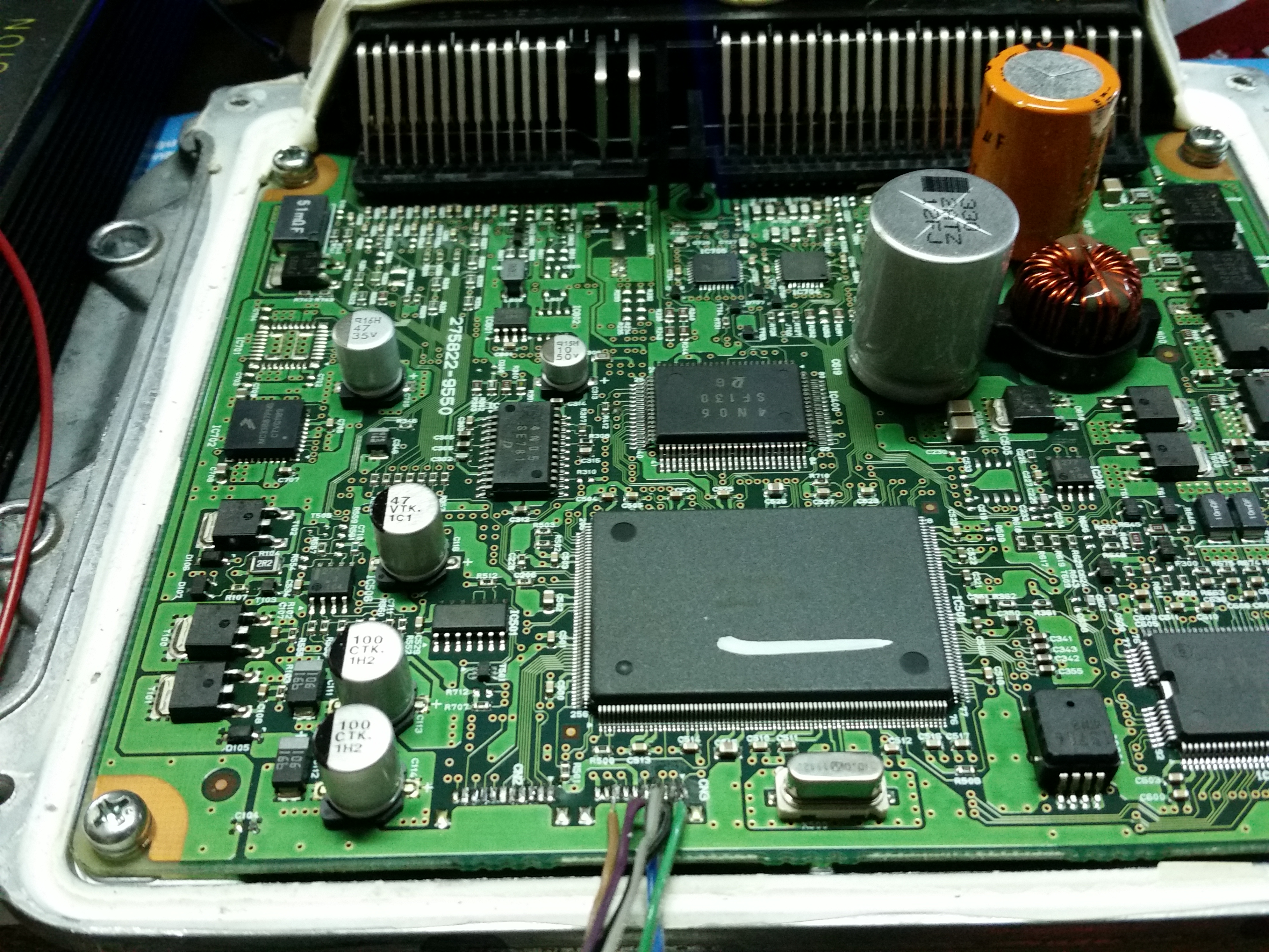

Salve a tutti sono stato contattato da un amico per sapere sa potevo controllare un opel astra 1.7 con centralina Delco del 2011....mi ha detto che 5/6 mesi fa è stato eliminato il fap+ egr ma dopo un po la macchina ha incominciato a far fumo...  il  preparatore le ha detto  che il file è apposto ...al momento non ho il file ori  lui sta vedendo di contattarlo ma non risponde ...adesso provvedo a leggere il file, in tal caso possiamo vedere se ci sono anomalie..Grazie
in diagnosi mi  ha detto non ci sono errori fa un po di fumo bianco a volte nero con piccola irregolarità a minimo....puo' darsi che il problema sia un altro.

fai una foto della ecu per vedere di recuperarne uno ori  è allega il file letto ..
siamo a cavallo il preparatore gli ha  risposto  il file ori  lo abbiamo recuperato  adesso  sto aspettando che me lo invia ...nel frattempo sto cercando di leggerla a banco ..questa centralina è molto impegnativa

mi succede una cosa strana quando vado a scrivere il file mod mi chiede il file ori per confronto fino a qui ci siamo ....poi inizia la scrittura  micro in corso...è poi mi da errore scrittura...ho provato svariate volte  anche i collegamenti ....menomale che la macchina è partita...come mai ....!!!
correggi il cks sul file modificato

sempre con il Ktag...su lo stesso pc ho due versioni secondo me andava in conflitto...quindi dopo aver lanciato la vecchia è poi la nuova versione è andato tutto liscio....
