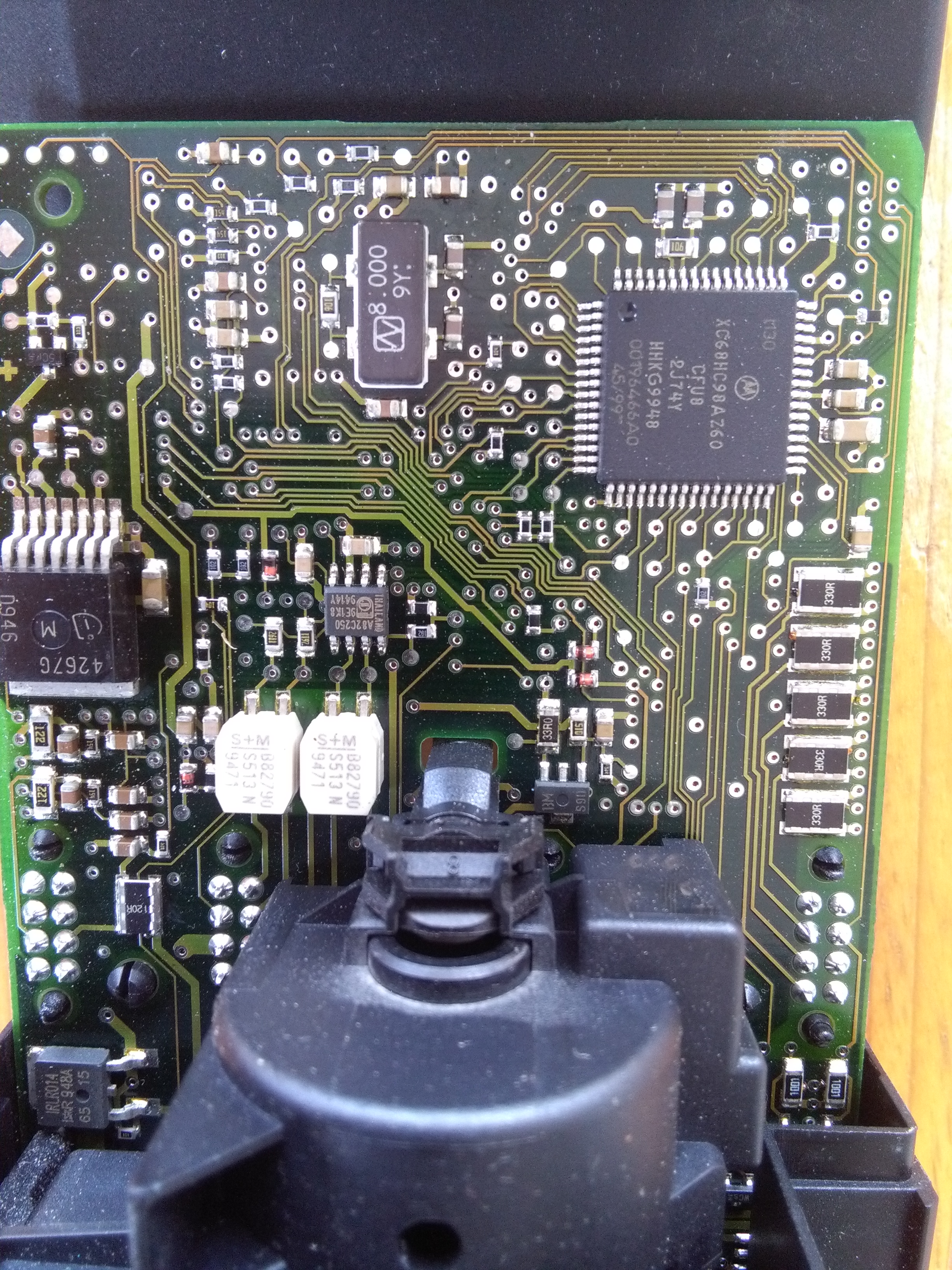

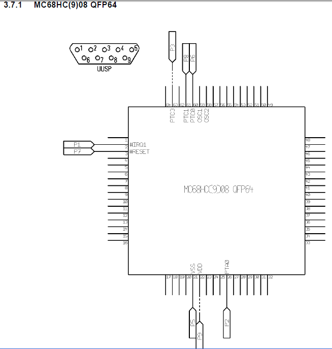

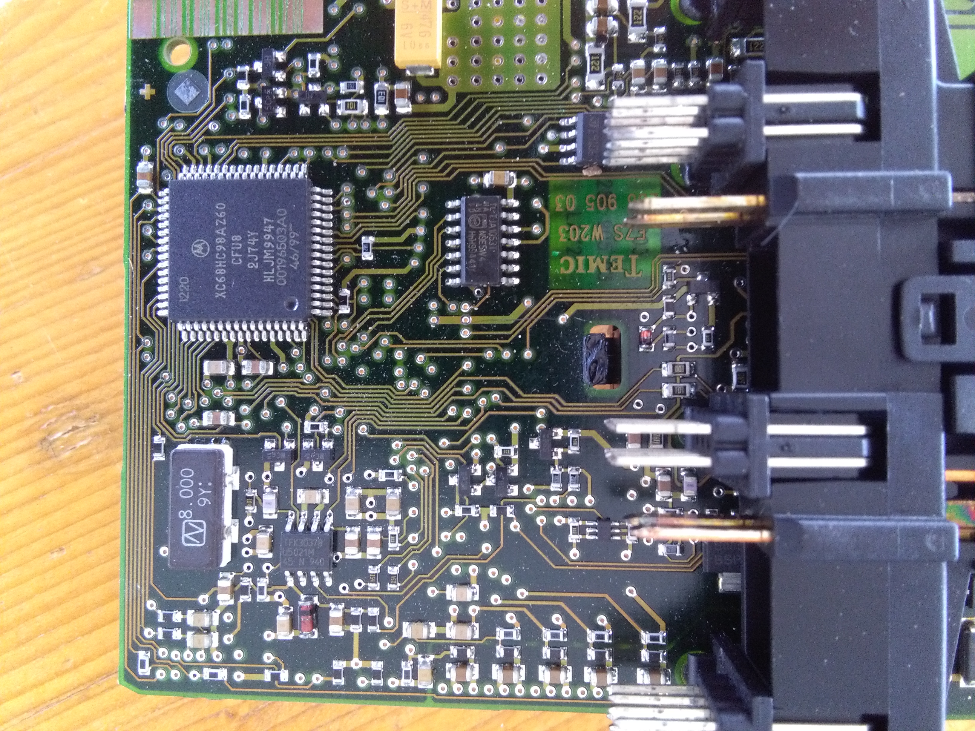

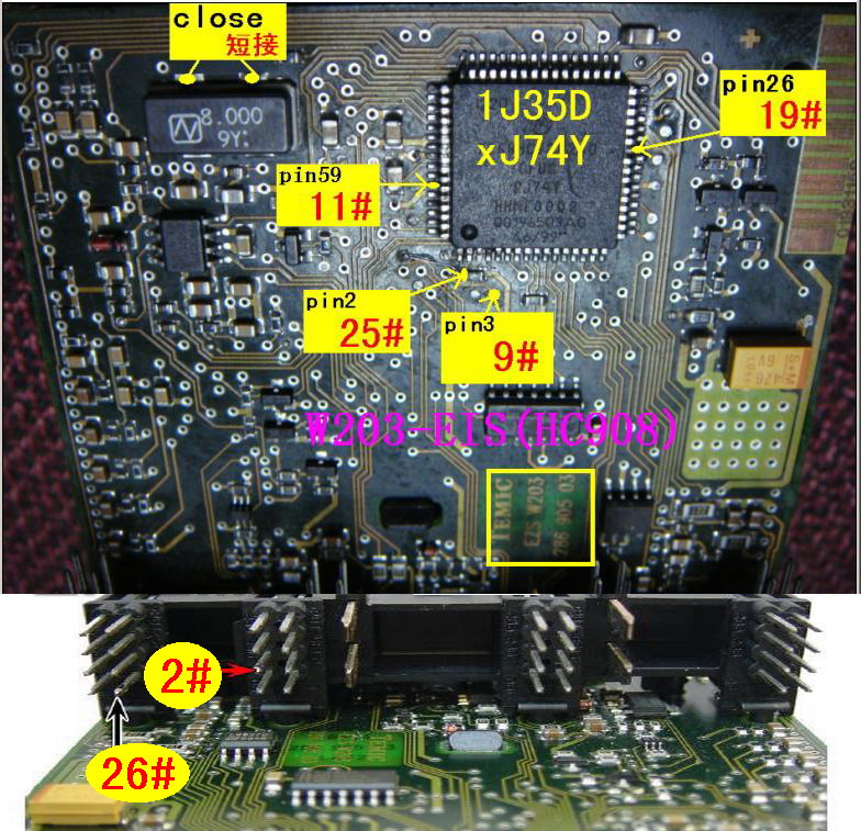

ciao questo è lo schema dal manuale di upa, penso esistano altri collegamenti (tipo il collegamento della terza foto che dovrebbe essere per xprog, vorrei qualche conferma se posso usarlo per upa per non bruciare qualcosa) le linee tratteggiate dovrebbero indicare che quei piedini vanno sollevati...sperò in qualche aiutino

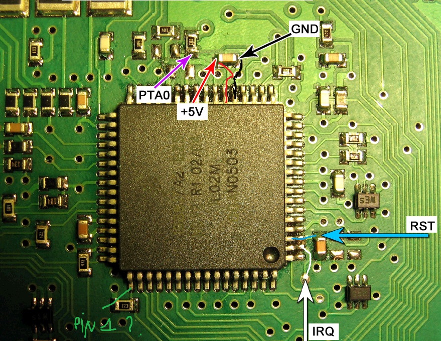

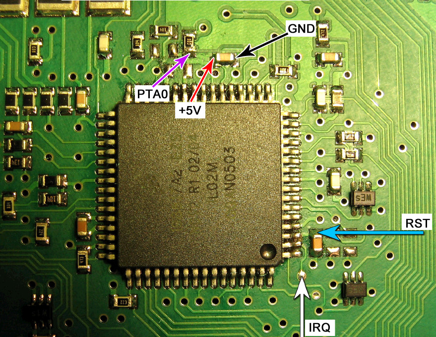

Il 24/9/2016 at 09:43 , fatto ha scritto:
Buongiorno a tutti
pure io sarei interessato a sapere, non perché lo debba fare, ma solo per poter crescere professionalmente, che non si impara mai abbastanza.... Attendiamo l'intervento di chi sa ed ha voglia di insegnare un grande saluto a tutti
Stavo confrontando questa foto con lo schema di UPA, non mi torna i pin, se non sbaglio il pin 1 è quello selezionato?
mentre confrontandolo con 'immagine dello schema di xprog, il pin 1 dovrebbe essere sotto irq
nessuno che mi aiuti
