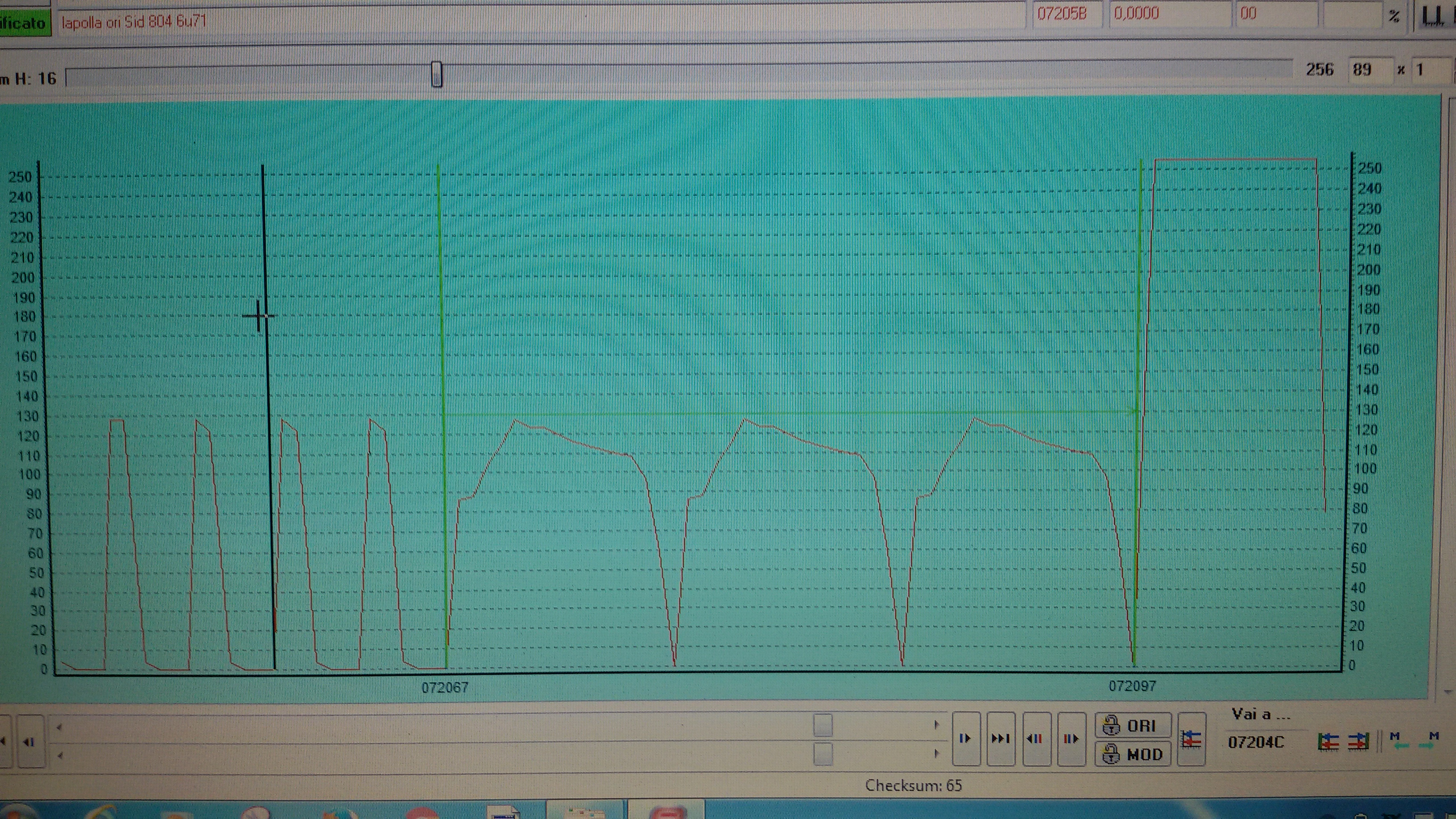

riguarda un pochino la mappa, c'è una parte dove ti sei fermato solo all'80% di carico.
poi scrivi e prova

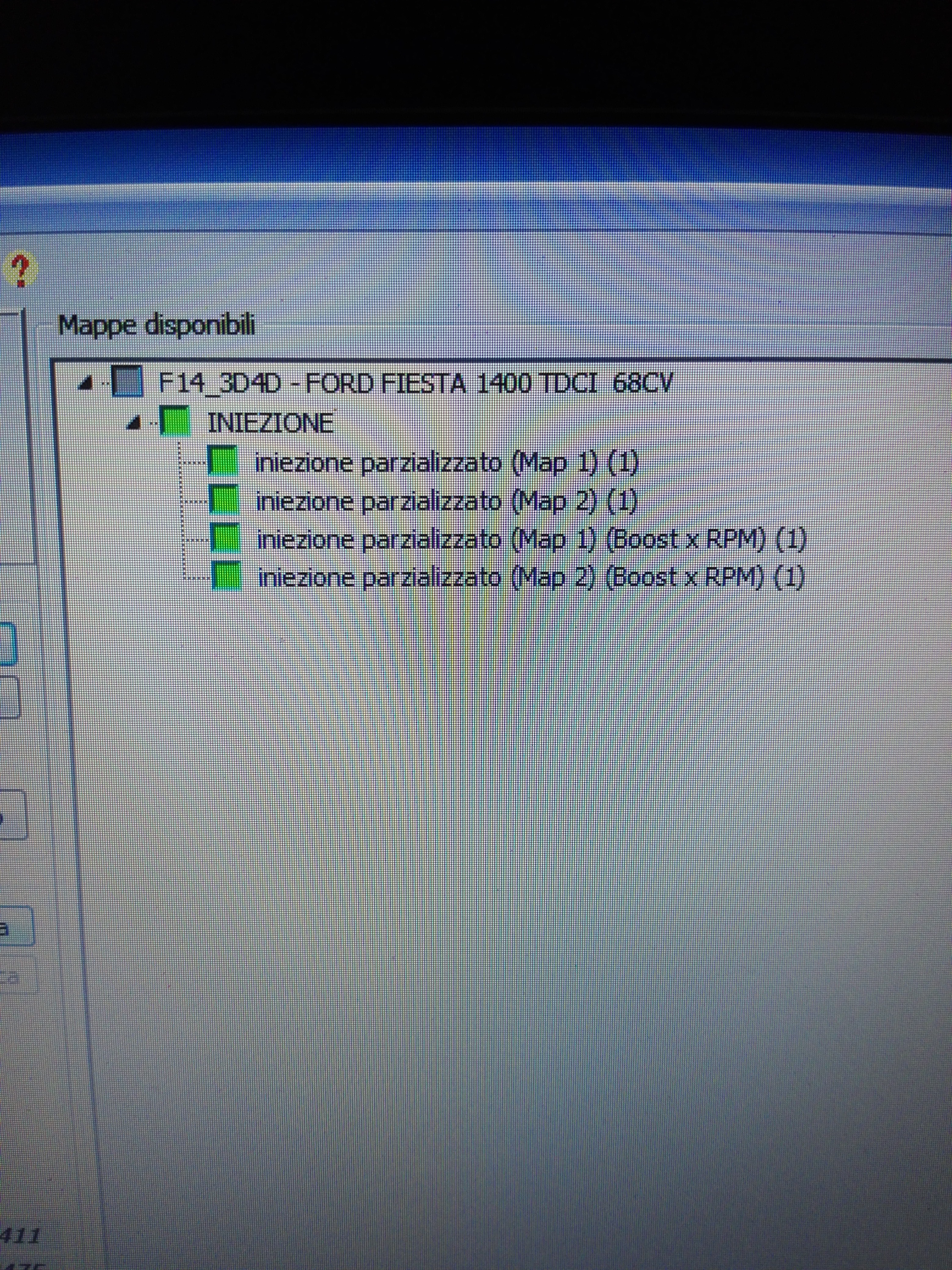

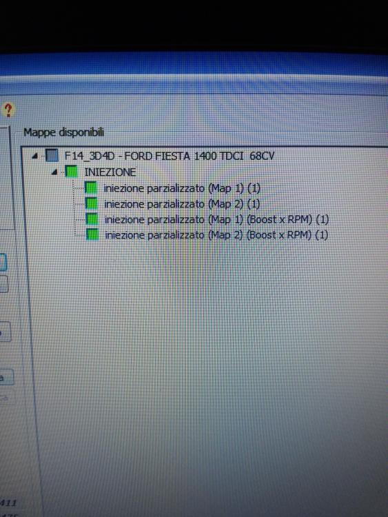

14740652907771723521142.jpgSu ecm ho diversi driver e diverse mappe selezionabili se carico altri file di Ford Fiesta o Fusion,se carico il file originale della mia macchina mi da solo le mappe iniezione e nient'altro,ad esempio mappa turbo niente

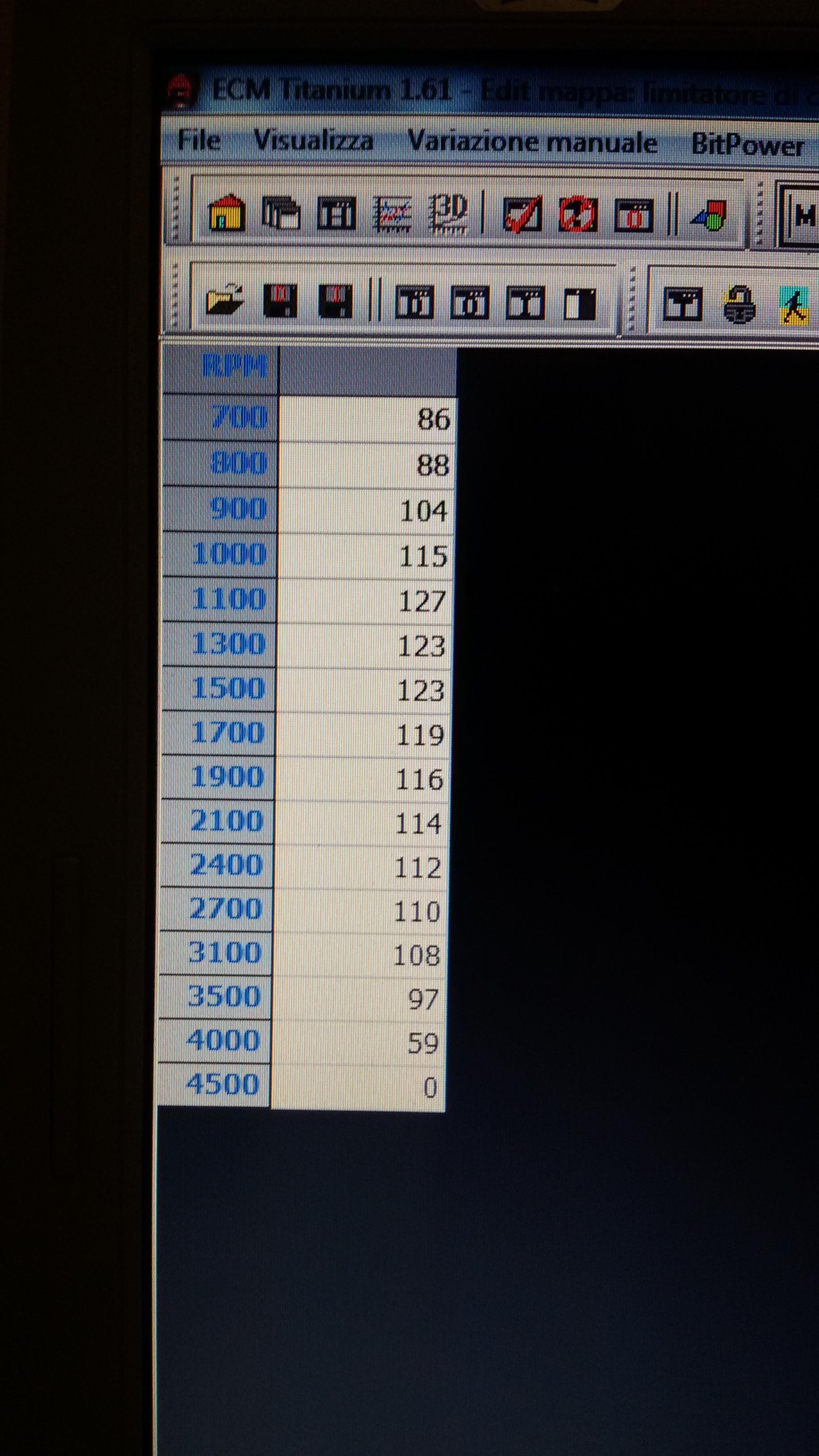

Solo queste mappe sono riuscito a modificare e i limitatori di coppia grazie agli indirizzi suggeriti da Gtinero,se riesco a trovare il turbo sarebbe il top,con limitatori di coppia e mappe iniezione cosi come li ho ritoccati riesco a guadagnare un po' di tiro ai bassi?
