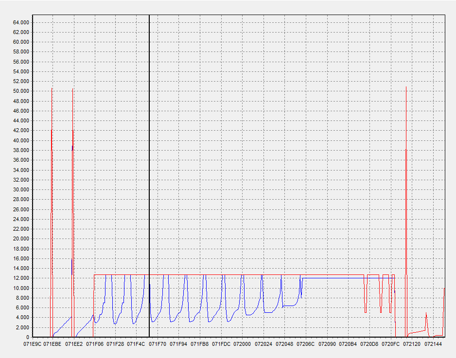

porta quello che ecm chiama "fase iniezione" al massimo valore che vedi, che dovrebbe essere 12740, ma controlla.
seleziona tutta la tabella, schiacci alt+e e scrivi il valore.

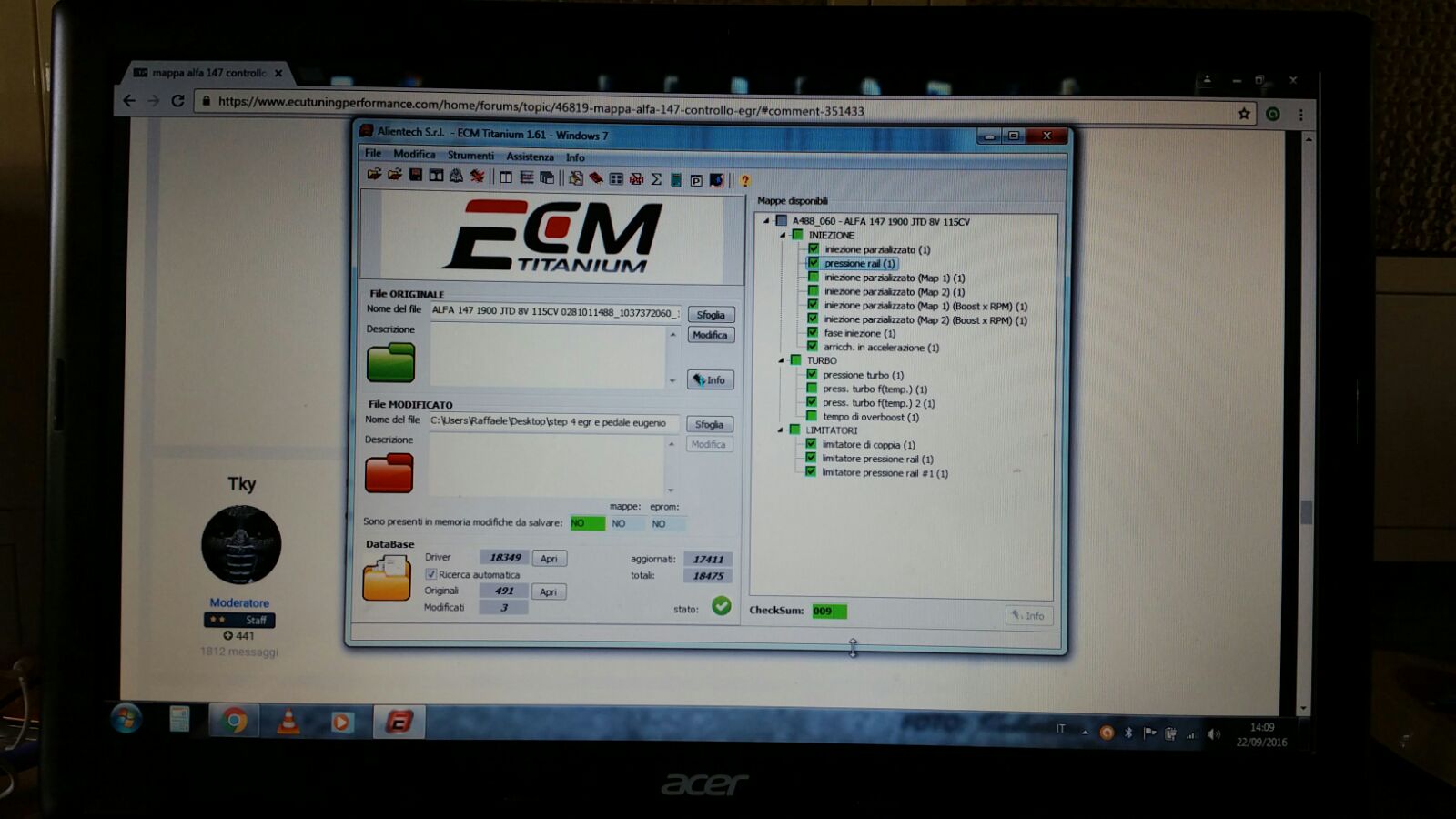

Il problema è che secondo me non l hai proprio letta questa ecu. Dici di non sapere che ecu è che sw e hw e posti un file dettagliatissimo, come lo.hai letto ???con cosa ???   Hai fatto id x vedere che ecu montava ???? Scuate ma la penso cosi!!!!
per altri utenti che volessero una soluzione completa allego le 2 mappe interessate in 2d della gestione egr è del bit switch !!!! per quanto riguarda l'utente quoto con insonnia75 ha postato una mappa di un'altra ecu dopo fatta la modifica vuole copiarla su quella che ancora deve leggere !!!
spero di sbagliarmi ma sarei lieto di sentire il parere di Raffaele96 così capiremo tutti come si sta operando su questa ecu è quali sono le intenzioni "modifiche" da apportare !!!

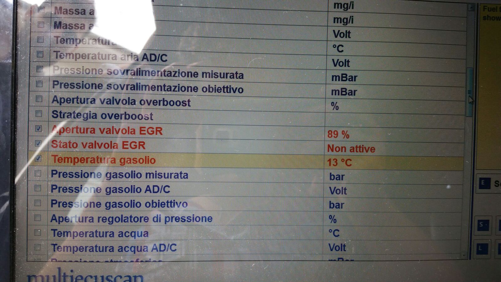

ecco ho scritto questo file cosi come mi hai fatto vedere tu!
perché mi dice non attiva e poi dice apertura 89%!
e quando accelero  sale e scende la percentuale se poi mi dice non attiva ?

Se la logga come fanno le ventole (zona attuatori per intenderci), la da active solo nel momento dell'apertura e chiusura.
Posta il txt del log oltre a quanto richiesto da Alessio e sveliamo il "Mistero"!

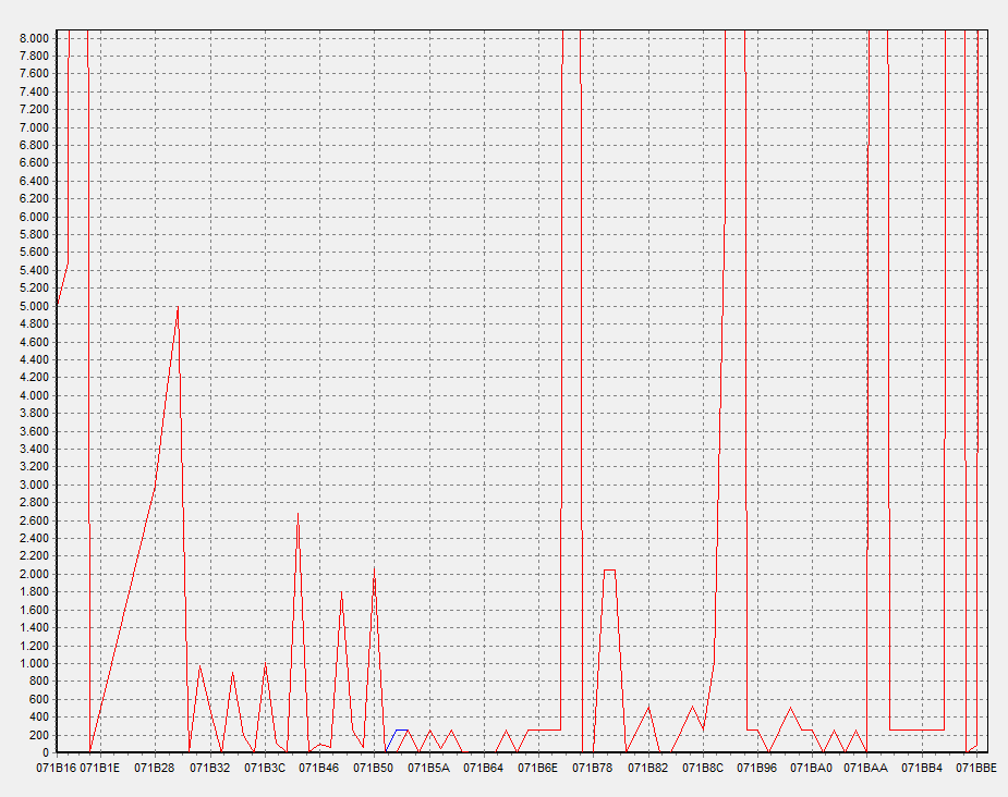

7 ore fa, Raffaele96 ha scritto:
078706 a 078752 rifalla senza toccare il bp che non serve a nulla..
079b00 a 079b4a secondo me non si fanno cosi, aumenta tutto il range che è meglio.
079db0 a 079e4a non mi piace come lo fai, se noti hai curve precedenti modificate che andando a collimare con quelle dopo hanno valore più alto... devi farle in modo scalato e non irregolare come ora.. prendi da punto a punto e alza tutto senza fare pezzettini come ora..
Mappa Rail secondo me esagerata.. avrai recovery sicuramente e non hai bisogno di tutta quella pressione per la IQ che NON hai stabilito. ;)
Ricordati che essendo una mappa soft, gli incrementi sono legati unicamente al pedale (grossolanamente)...
Per la EGR taglia tutto fino a fine driver.. fai proprio riga dritta fino a fine curva senza lasciare quelle parti a fine mappa che scendono..
Per il resto, direi che potrebbe andare.. non fai danni..

Scusami Tky sicuramente per qualcuno un pò più esperto di me saresti stato chiarissimo come sempre  ma purtroppo sono in esperto come ti ho sempre detto quindi questi valori qua!
{078706 a 078752 rifalla senza toccare il bp che non serve a nulla..
079db0 a 079e4a non mi piace come lo fai, se noti hai curve precedenti modificate che andando a collimare con quelle dopo hanno valore più alto... devi farle in modo scalato e non irregolare come ora.. prendi da punto a punto e alza tutto senza fare pezzettini come ora..}
io non ci ho capito nulla!!! ripeto solo ed esclusivamente per colpa mia e non tua sicuramente anzi!
se potresti spiegarmi queste cosi più in maniera molto elementare per il momento  cosa sono quei codici 078706a 078752 oppure 079b00 a 079b4a non riesco a mettere a fuoco perdonami!
Apri ecm col file ori, carica il driver, apri la mappa mod e le vedi in 2d a confronto.. finqui ci sei?
Se sei qui.. vai a gli indirizzi detti e guarda quanto ho detto.. la linea blu è ORI e la rossa è MOD..
capito questo hai indicazioni sopra per ripristinare ori le zone mal configurate.. inizia a prendere pratica col programma intanto :)
