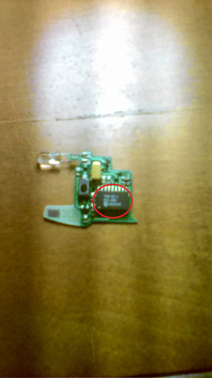

ragazzi qualcuno sa come leggere questo chip ? oppure qualche programmatore che lo supporta ? grazie a tutti
le sigle sono : TRW - EE -L
                          RKE-IR10
                          9910SAW

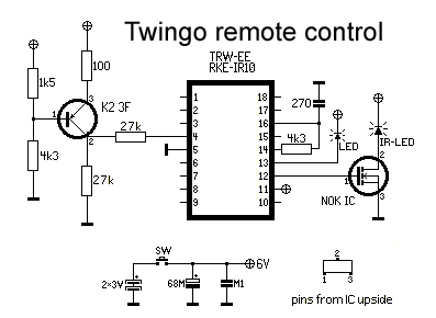

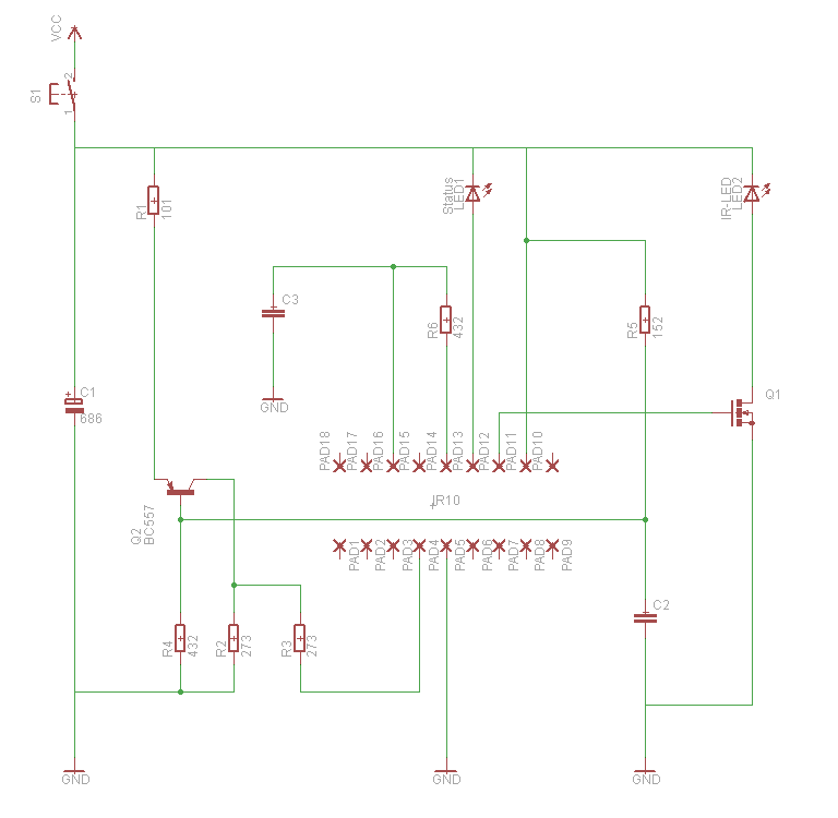

Per quanto possa essere di aiuto ti allego un po di immagini trovate in giro.. spero possano essere di aiuto alla lettura visto che come datasheet non si trova un cappero
