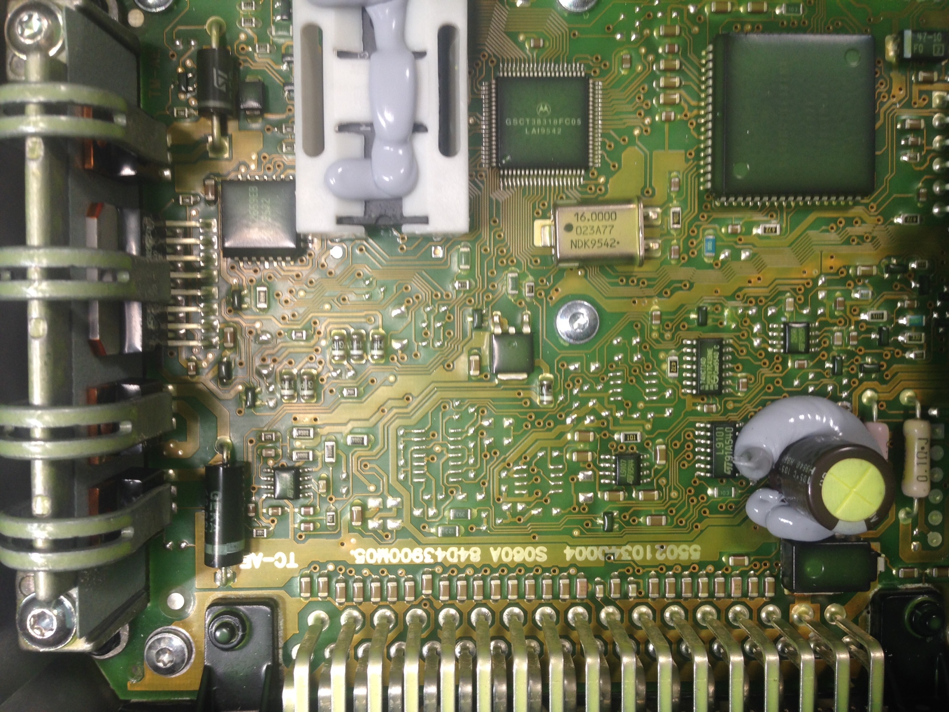

Ciao a tutti ho una punto 1 serie con la chiave sul quadro accesa e non parte, ho provato a prendere in demolizione una chiave e un immobilezer ma l'auto non da segni di vita qualcuna ha una soluzione piu rapida grazie

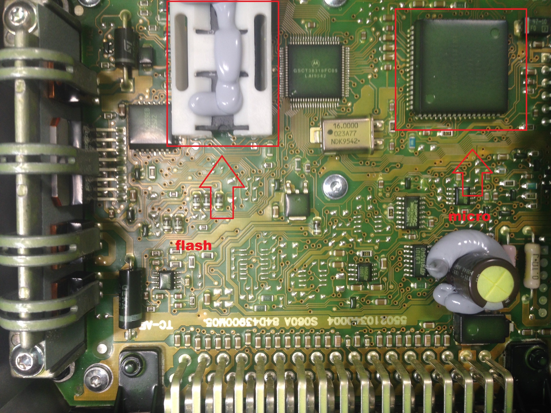

se leggi il micro possiamo fare una totale .. oppure se hai il file swap della 27c512 puoi anche fare una totale da flash
Just now, Flaviomr2 said:
il file swap qualè? la 27c512 è nella ecu?  ....provo leggere la micro questa sera
si la 27c512 e nella ecu se mi fai una foto te la evidenzio !!! è più semplice farla da micro

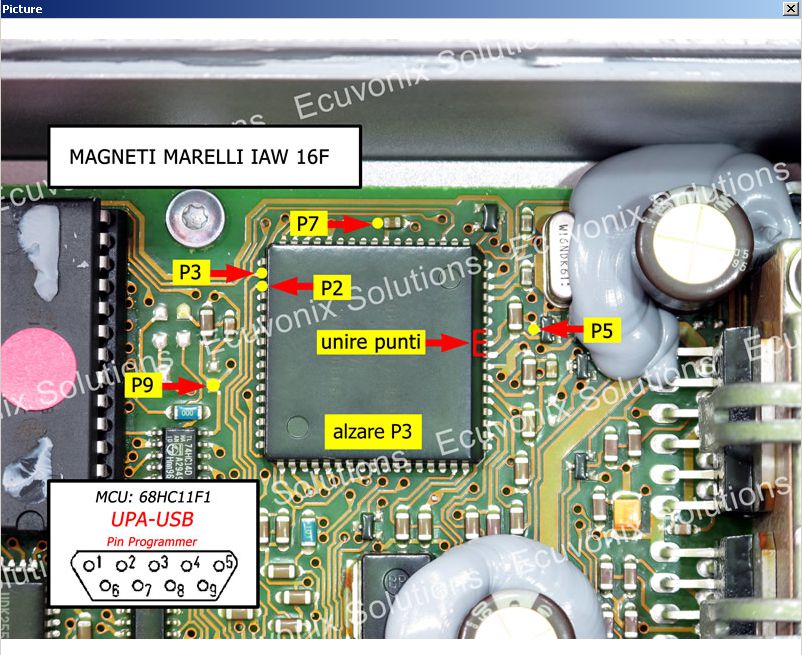

ecco a te stacca immo box ↓↓↓
per poter scaricare devi sottoscrivere un'abbonamento
file disponibile nella sezione download
