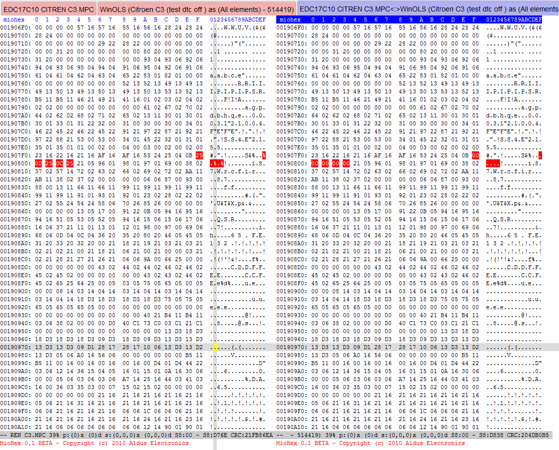

Il 25 65 o 65 25 a seconda della visualizzazione è all'indirizzo 1908F2. Mi servirebbe un file testato con dtc off di una edc17 per capirne la logica come le edc16

25 minutes ago, Errecinque said:
Qui mi pare tutto diverso......c'è da sbattersi parecchio, a meno che non si trovi il damos di sta c10

se ti pio' servire prova questo file
ciao
EDC17C10 CITREN C3.MPC.dtcoff.p2565
