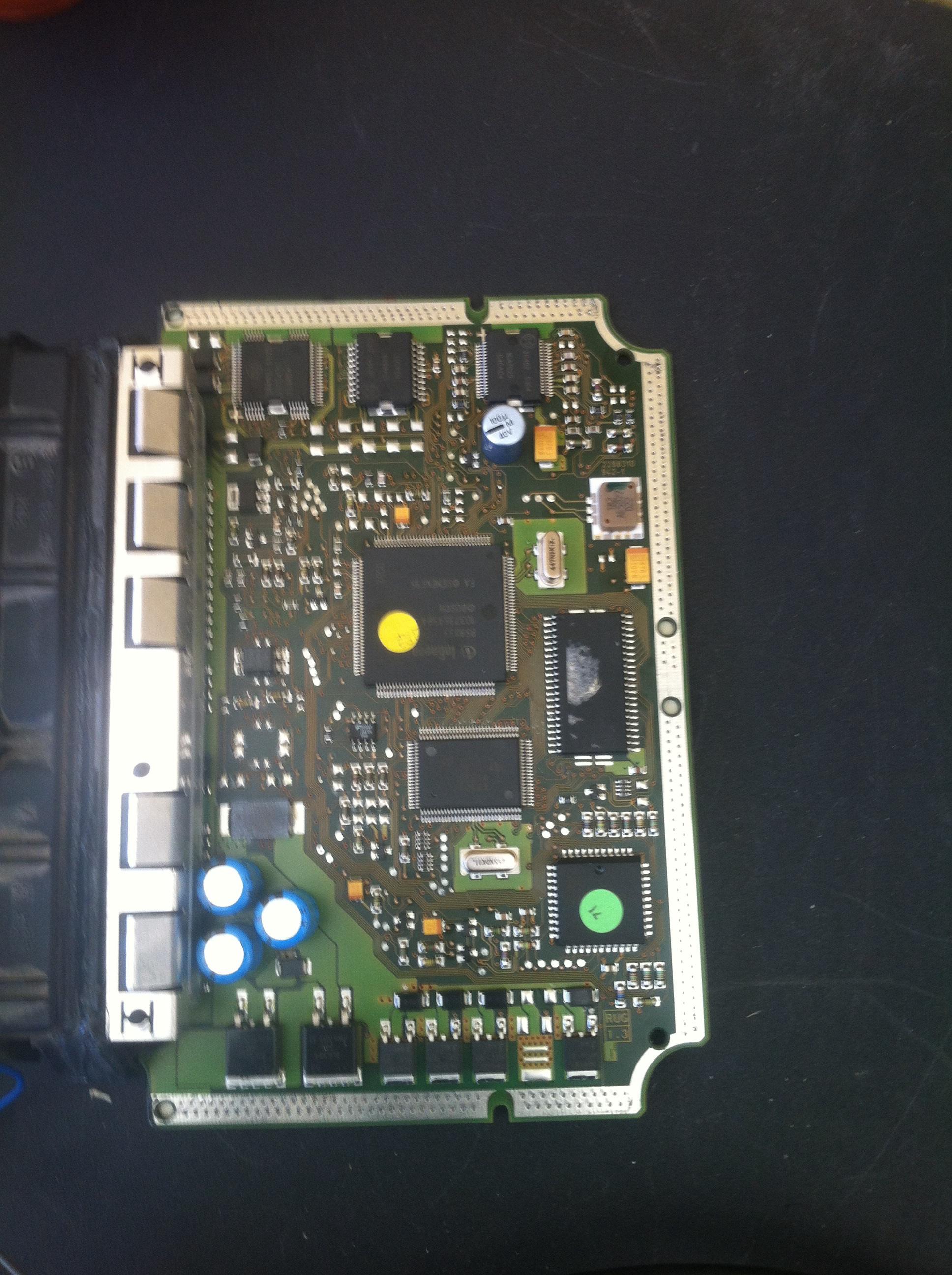

se mi dici il seriale in centralina vediamo prima se si fa sulla flash !! se la ecu è andata in blocco devi dissaldare la flash è programmarla al banco con un programmatore di memorie è con apposito adattatore per la memoria

ci puoi anche provare ma secondo me quella ecu dovrebbe avere una 24c04 è hai toccato zone nella flash che non dovevi ecco perchè il blocco !!!
ps = prima di metterla in boot devi rimuovere la e2p

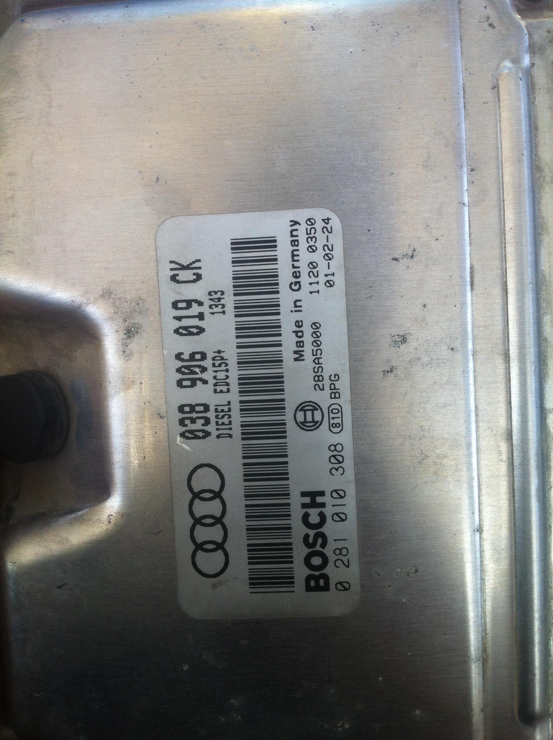

La macchina e un Audi A3 del 2002  e una bosch edc15 con hw 0281010308 sw 1037360736

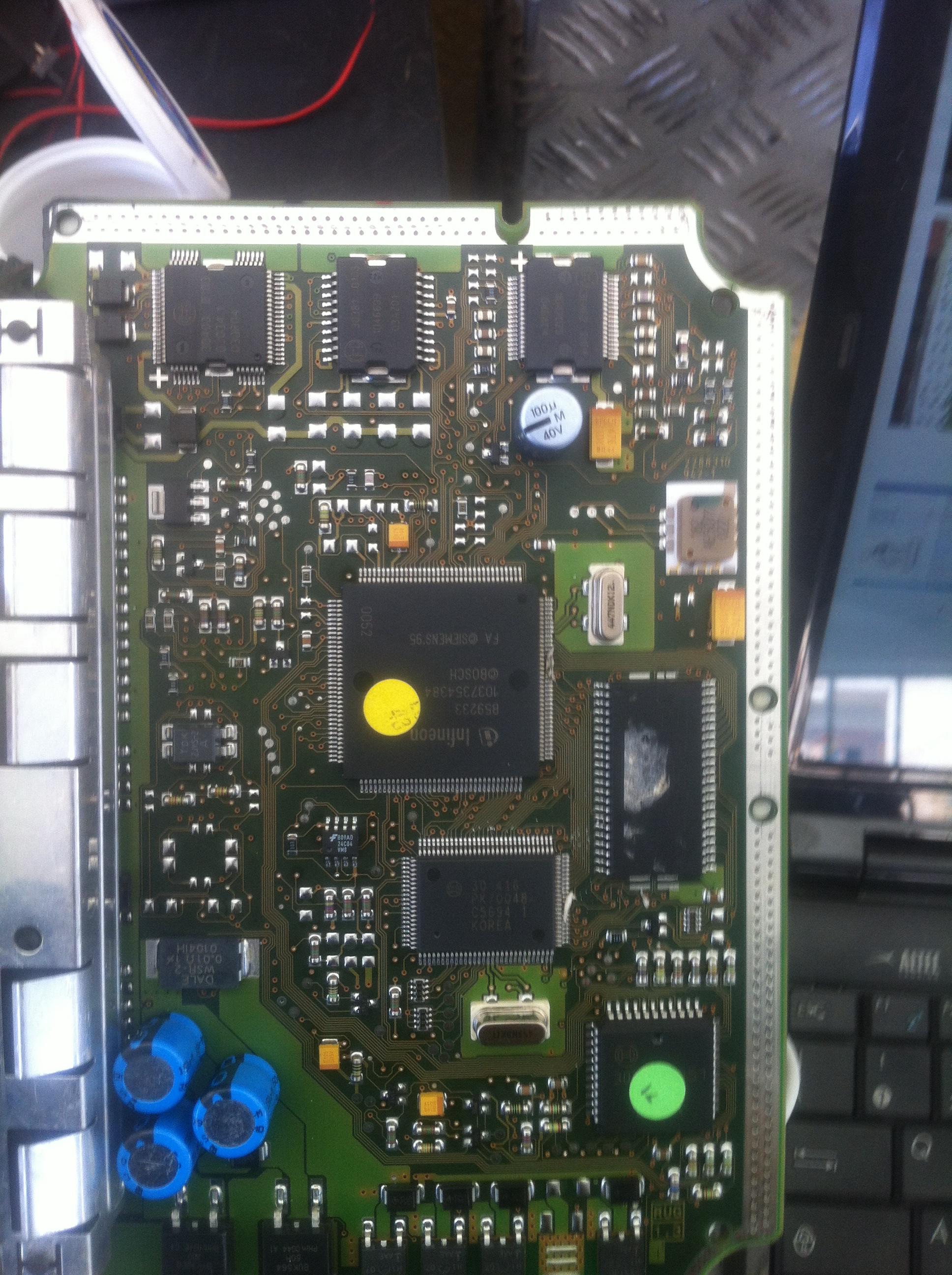

ha una 24c04 è l'immo si trova nella 24c04 no nella flash
questa è la memoria dove sta l'immobbilizatore ↓↓↓↓
per quanto riguarda la flash devi dissaldare se la vuoi riprendere in boot si legge è scrive tranquillamente ma non deve essere corrotta altrimenti non ti riesce la scrittura

no ci vorrebbe un lettore di memoria per poterla riprendere !!
Io spedirei la centralina al servizio del forum o a qualche utente esperto, almeno te la ridanno già scodificata e funzionante. Non l'ho mai fatto ma dissaldare e sopratutto risaldare una eeprom non deve essere una passeggiata le prime volte. E ci vogliono le giuste attrezzature e materiali. Se sbagli ti bruci la ecu
