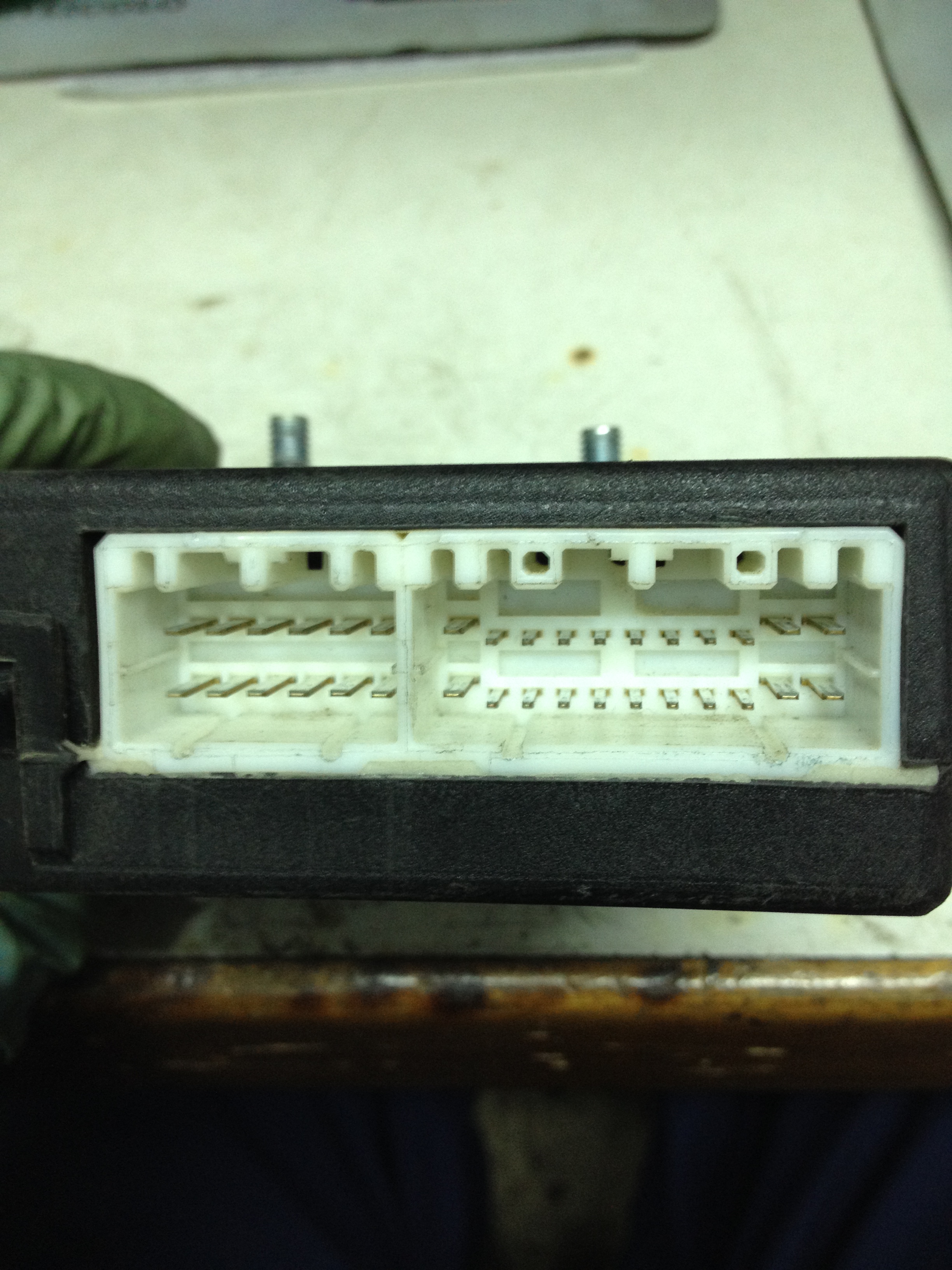

Ho smontato i coperchi sotto lo sterzo, e ci sta solo il blocchetto di avviamento classico vecchio stampo, e piu sotto sopra il pedale della frizione ci sta la fusibiliera ed i rele. Centraline niente. Cosa ti serve in particolare?
sotto il sedile dal lato posteriore c'è una centralina mi devi fare una foto su quella

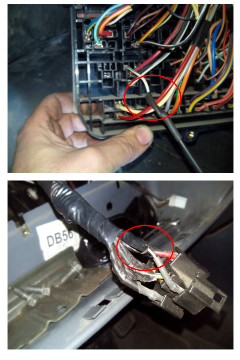

no allora devi metterli così  quelli per far avviare l'auto ↓↓↓↓↓
per l'avviamento devi mettere il filo del relè al quadro
Just now, Lorenzo86 said:
oookkk!!!! provo subito e ti faccio sapere! Grazie come smp, hai smp mille informazioni!
per l'avviamento ci sono 2 versioni una è quella che ti ho postato l'altra invece troverai 2 fili nero bianco da 4mm quelli li devi unire

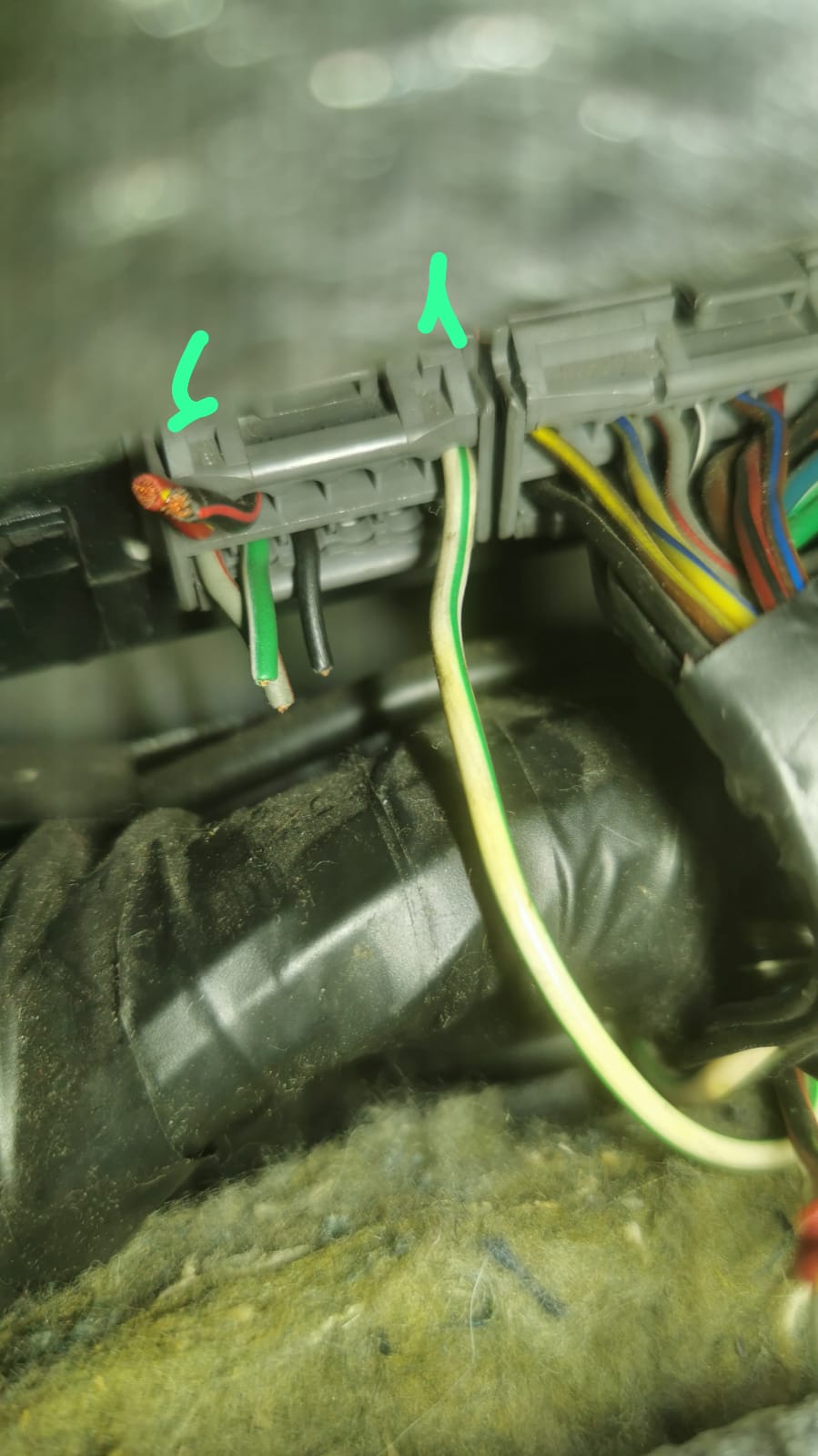

Grande Alessio, la car è partita collegando solo i fili della presa piccola sotto il sedile! Io stamattina avevo fatto varie prove ma non ci ero riuscito. Meno male che mi hai dato qst info! Davvero grazie, non so prorio come ringraziarti.
Solo un ultima cosa, l'altra presa quella più grande deve stare staccata o la posso collegare cosi dovrebbe funzionare anche la chiusura centralizzata?

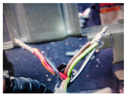

Ciao, riapro il topic, perché ho la stessa macchina e devo cancellare il sistema immobilizzatore.
Le istruzioni pubblicate sul forum non sono le stesse che ho in macchina, il colore dei fili è diverso.
Ho provato diverse cose, ma senza risultati, non ottengo informazioni tecniche per sapere cosa sia ogni cavo. Qualcuno può aiutarmi?
Ho provato a collegare il cavo rosso/nero con il rosso/giallo.
e poi ho un filo nero che viene messo a terra.
Se lo collego con il cavo grigio/rosso ho un segnale di partenza. ma l'auto non parte.
Ho anche provato a unire il cavo grigio/rosso con il cavo verde/bianco e poi toccarlo con il cavo nero e non parte nemmeno così.
Qualcuno può aiutarmi? Sono disperato. Grazie.

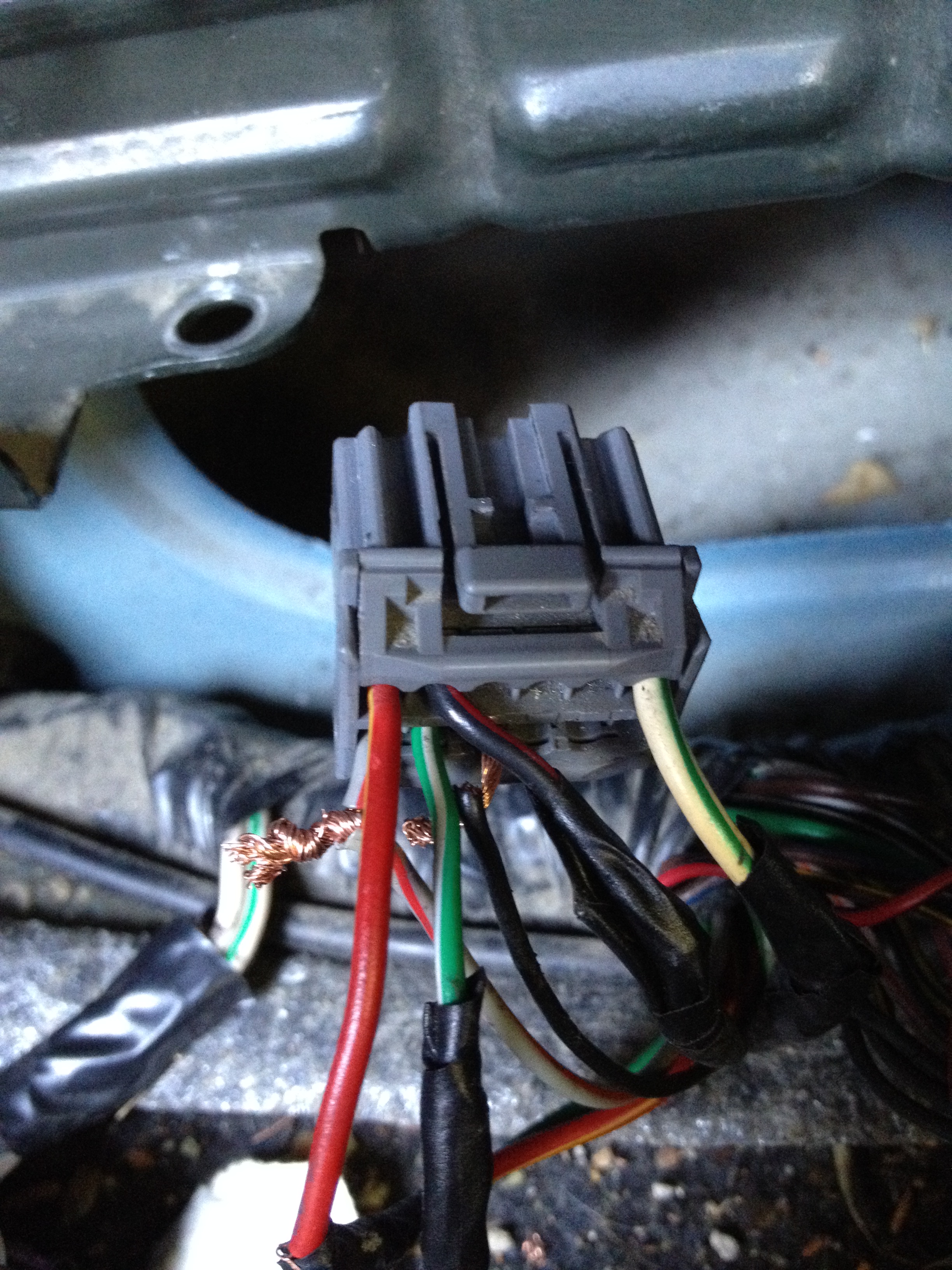

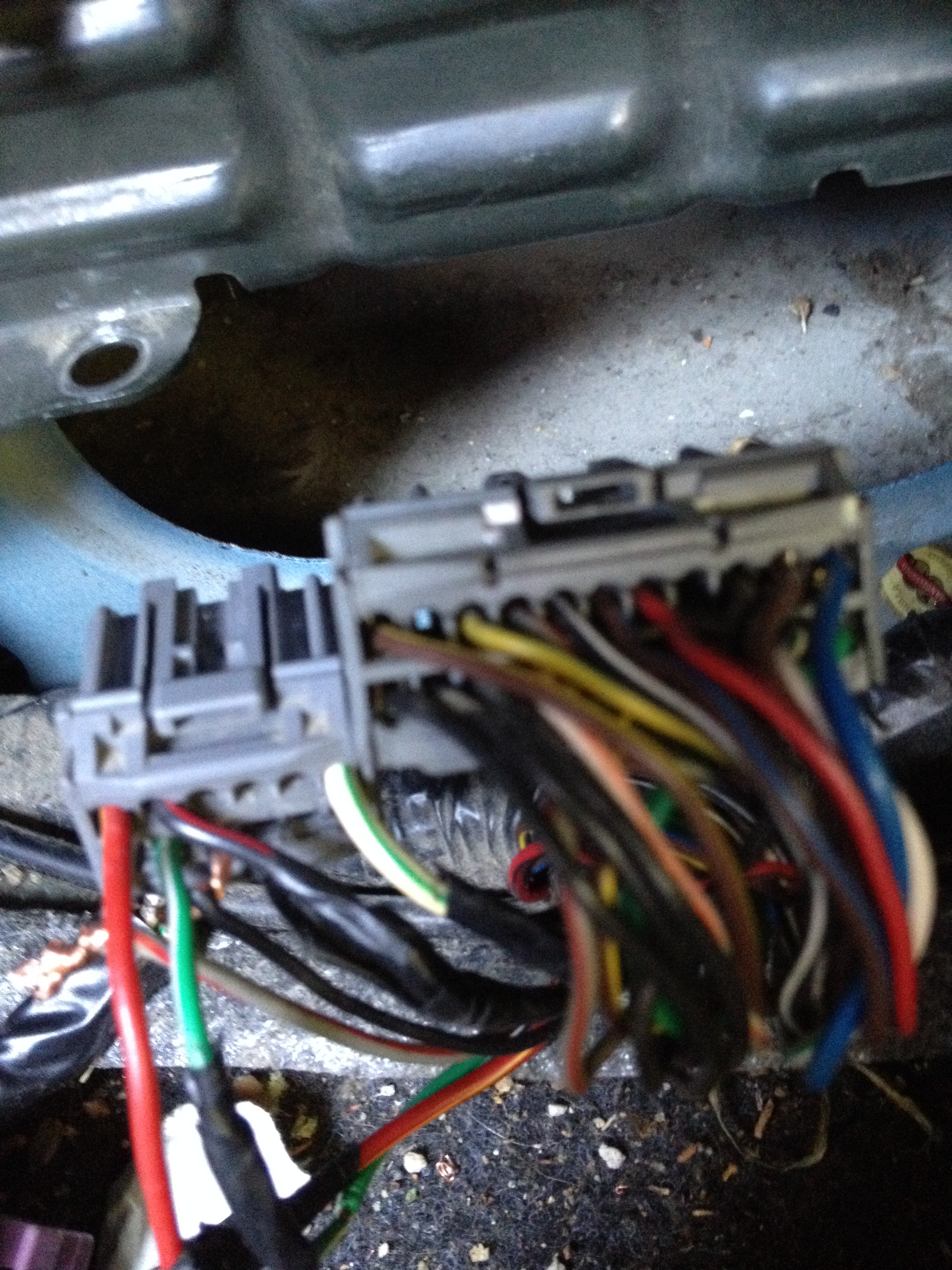

Il 10/08/2016 at 12:12, Lorenzo86 ha scritto:
Alessio, ho fatto qst, dimmi se si capisce o devo farne altre migliori.
Ciao mi presento come nuovo nel gruppo, sono Vincenzo proprietario di un officina, ho una domanda, ho eseguito il collegamento come da foto e tutto funzionava perfettamente fino a quando non ho saldato il tutto con il saldatore a stagno. Ora l’auto non parte più e appena giro la chiave si sente il rumore della centralizzata e inizia a scattare un relè all’ interno della centralina immo. Ripristinando tutto originale il problema è medesimo, controllando anche tutti gli altri fili pensando di aver bruciato qualcosa con il saldatore ma purtroppo così non è. La mia domanda è se potrei avere creato un corto e aver bruciato la centralina immo assumendomi la colpa di non aver staccato l’alimentazione. Grazie in anticipo saluti a tutti da Vincenzo
