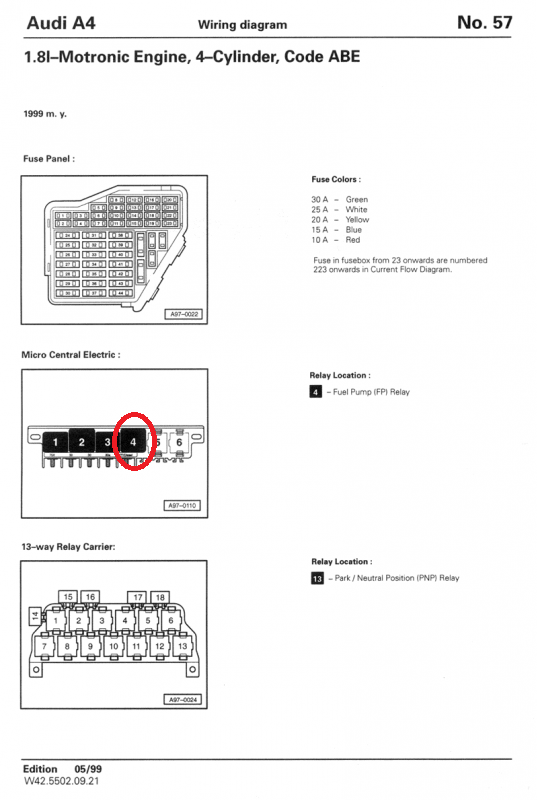

ok adesso è tutto chiaro !!! sostituisci il relè N 109 situato sotto il volante !!! prima di sostituirlo aprilo è vedrai che c'è un pin dissaldato saldalo è vedi come và l'autovettura !!
sotto il volante ho 2 rele avanti e due dietro 3 sono 373 e uno 370 il 109 questa versione sembra propio non montarlo gia mio padre aveva guardato perche a conoscenza del problema mi ha detto che non lo ha visto posso guardare da altra parte?
Mi capitò su A3......dello stesso anno, relè andato, però quello che alimentava ecu, era nelll portafusibili fianco batteria.....controlla.....
Perché di solito su A4, si riempie di acqua il vano fusibili che sta nei pressi motorino tergicristallo..... mi è capitato diverse volte.
Li dovresti trovare un relè grosso che alimenta ecu.assixurati che esca alimentazionee.
