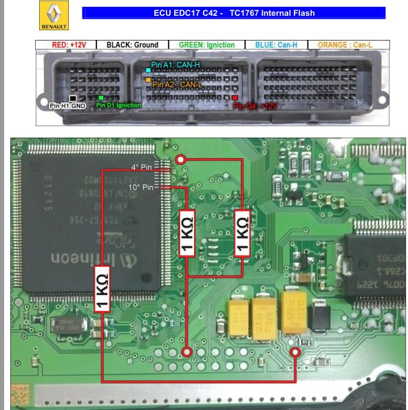

salve chi ha uno schema piu semplice del gallo come leggere questa centralina bosch 0281 019 110 trafic 125 3,0 cc del 2014 devo leggerla in bdm tricore  edc 17 c42
In bdm non credo proprio..... dovrebbe essere in boot. La c42 dovrebbe essere la stessa di clio4 e captour..   quindi dovresti averla negli allegati del gallo.verifica.
La soluzione è quella.. altrimenti puntali a molla, ma farai prima con le resistenze
Se nello schema è  così significa che devi collegare così
