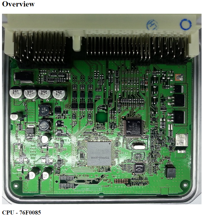

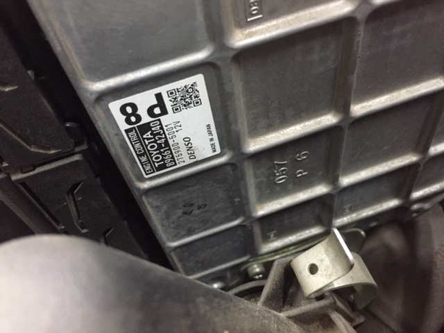

salve ragazzi non so se qualcuno di voi abbia tolto il fap ad una toyota rav del 2013 con centralina
credo proprio che necessiti di emulatore, che io sappia non si fanno defap su queste ecu.. problemi di protocollo sul chip a quanto ho capito ma non è chiara la problematica reale a quanto so.. spero qualcuno ti dia maggiori informazioni a riguardo

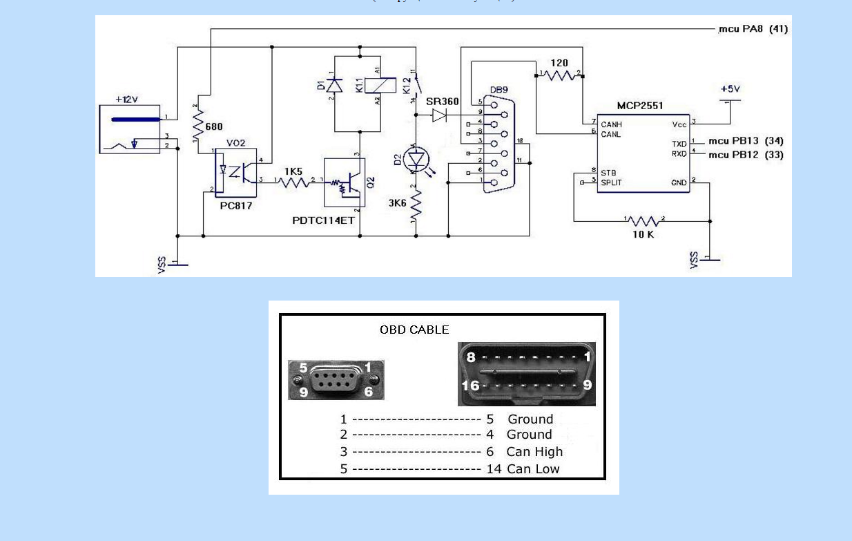

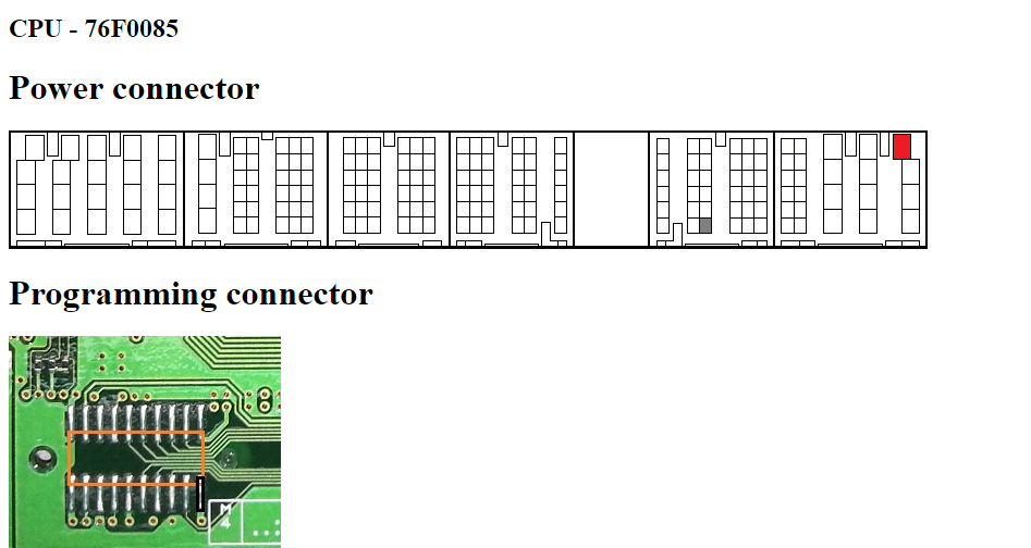

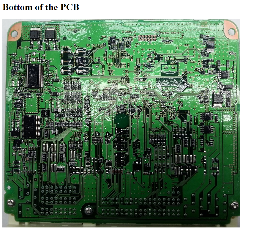

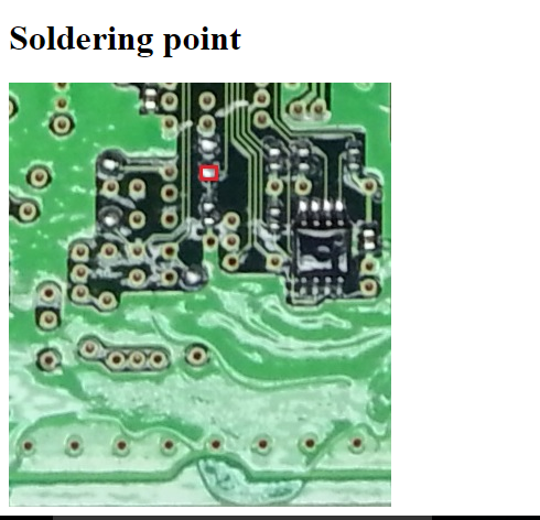

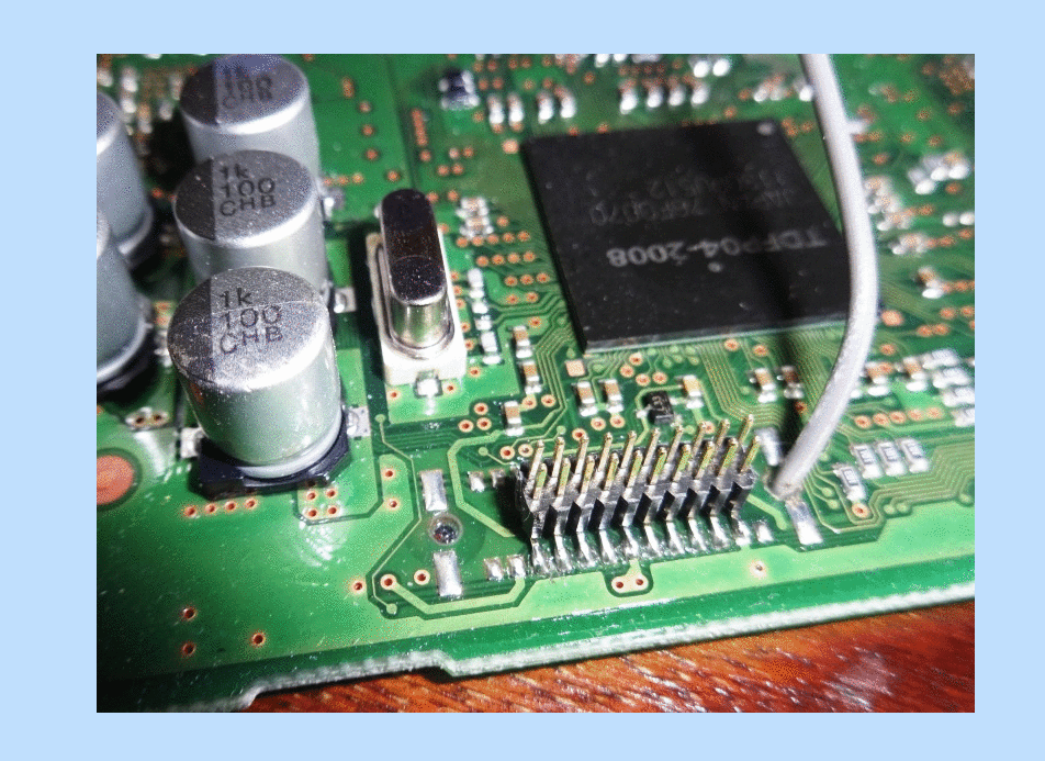

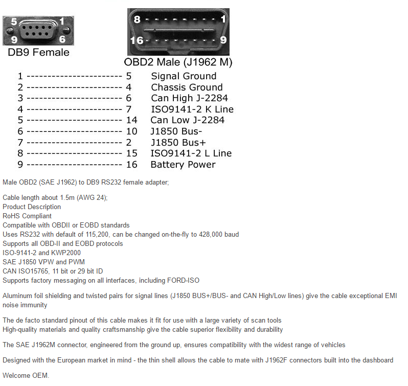

non me ne mai capitata una quindi non posso dirti se questo metodo funziona devi costruirti un'interfaccia che possa leggere solo queste ecu .. ma se vuoi provare ecco a te !! altrimenti devi munirti di emulatore fap !!!!

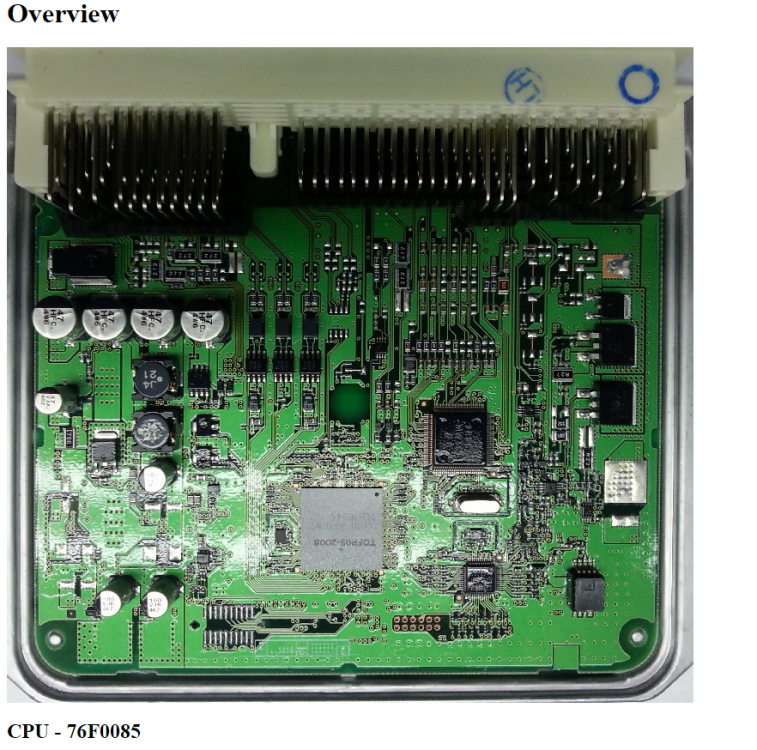

questi sono schemi che ho preso da una ecu con i finali differenti rispetto alla tua quindi se vuoi informazioni dettagliate devi aprirla !!

Da un mio amico meccanico è andato un tizio che glie l'ha fatta in obd con il gallo: letta, processata con swiftech e riscritta in obd!!:blink::blink: Ancora stò cercando di capire come ha fatto!!:blink::blink:
