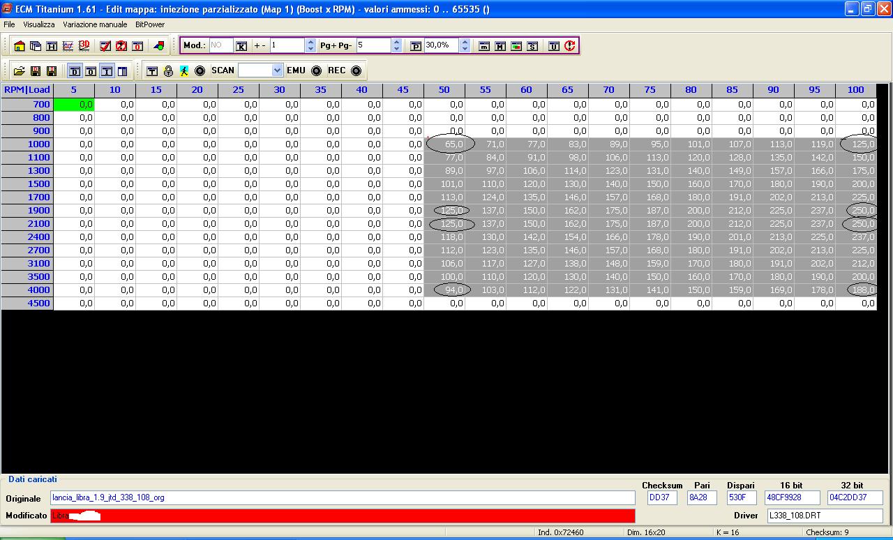

quanti di voi usano il metodo della somma piano per la modifica dei file? Me l'hanno spiegata ma non riesco a capirla. Qualcuno gentilmente mi fa qualche esempio? È una formula valida? Cioè in termini di prestazioni che risultati si ottengono?
a me capita di usarla.
come avrai visto, ci sono 4 valori da impostare riferiti a delle zone ( esempio: apertura farfalla bassa e numero di giri basso)
Usando il somma piano il software fa un calcolo matematico che aumenta i valori nelle celle in maniera uniforme da un lato all'altro della tabella.
Spiegarlo non è facile, conviene che fai delle prove per vedere i risultati.
prova così per esempio
5%      8%
7%     11%
poi guarda in 2d
Spero di esserti stato utile
P.S. i numeri li ho messi a caso non sapendo su che mappa devi operare

@aledb è un metodo x incrementare impostando solo min/max nelle celle selezionate, cosi il software distribuisce in modo uniforme gli incrementi
ti allego uno screen di una mappa.

Mi sapresti aiutare a trovare il fattore N°?
È la moltiplicazione della tabella x/y?
