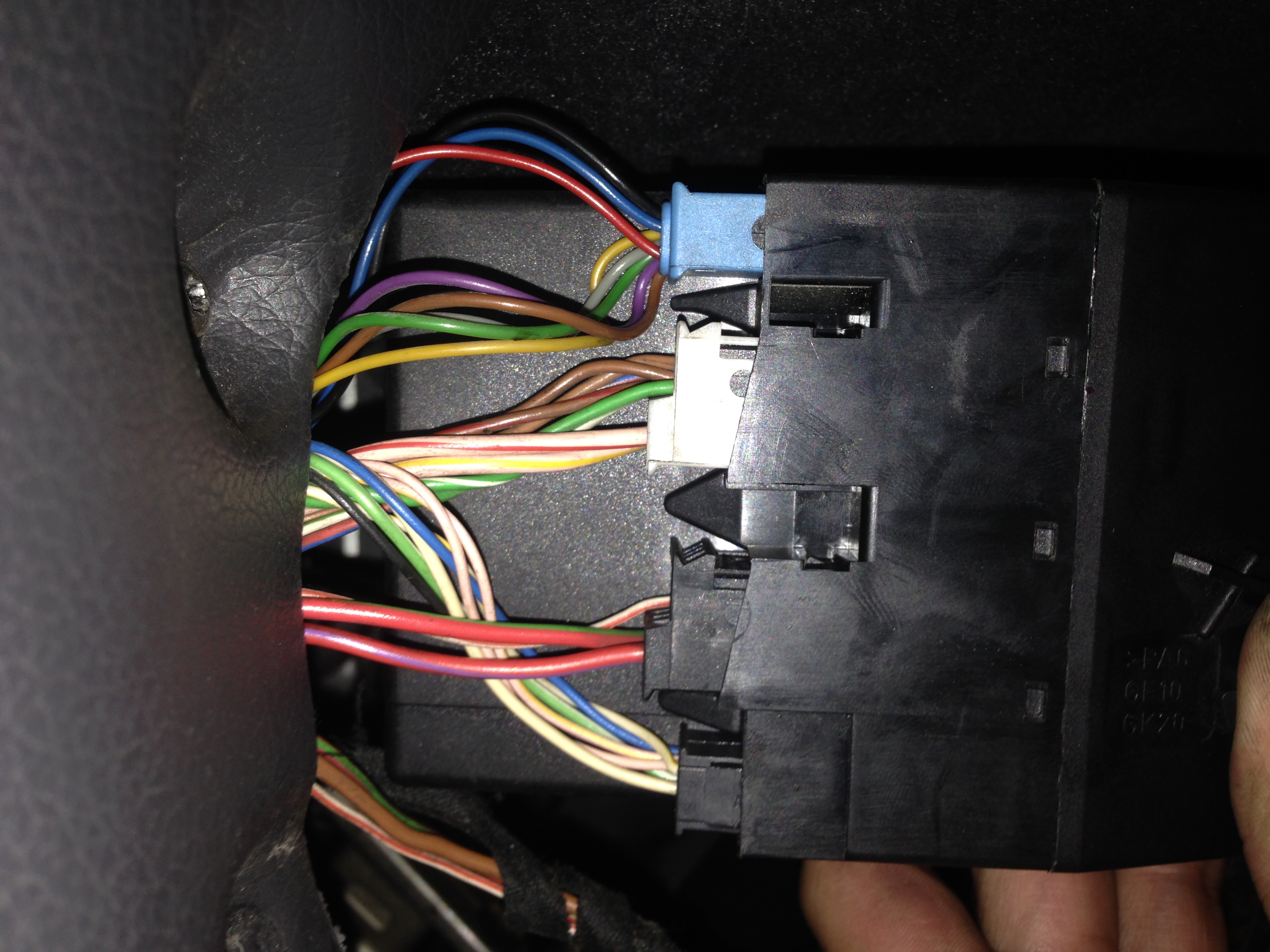

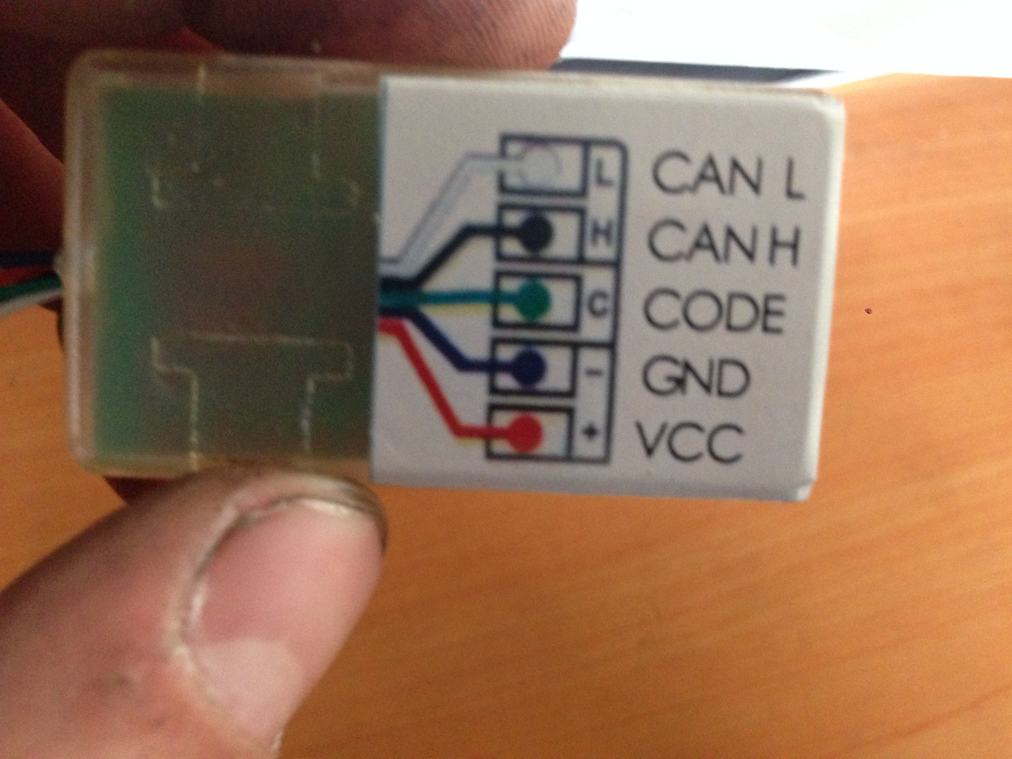

Buongiorno, qualcuno di voi a mai montato questo emulatore su una Mercedes, Nn ho lo schema elettrico vorrei sapere come si monta vi allego la foto

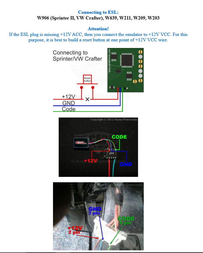

scarica il file pdf dell'emolatore julie perchè a me sembra lui

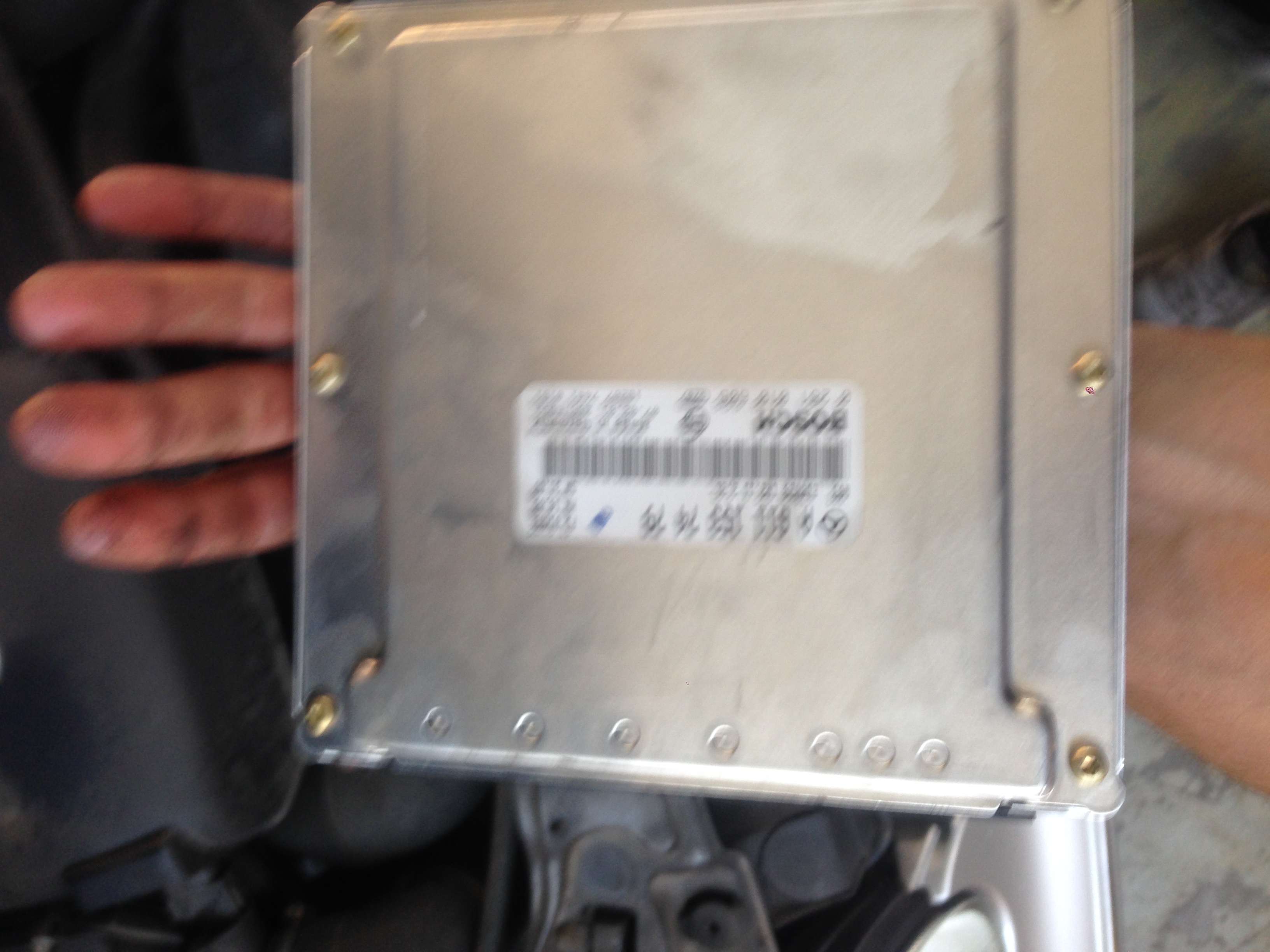

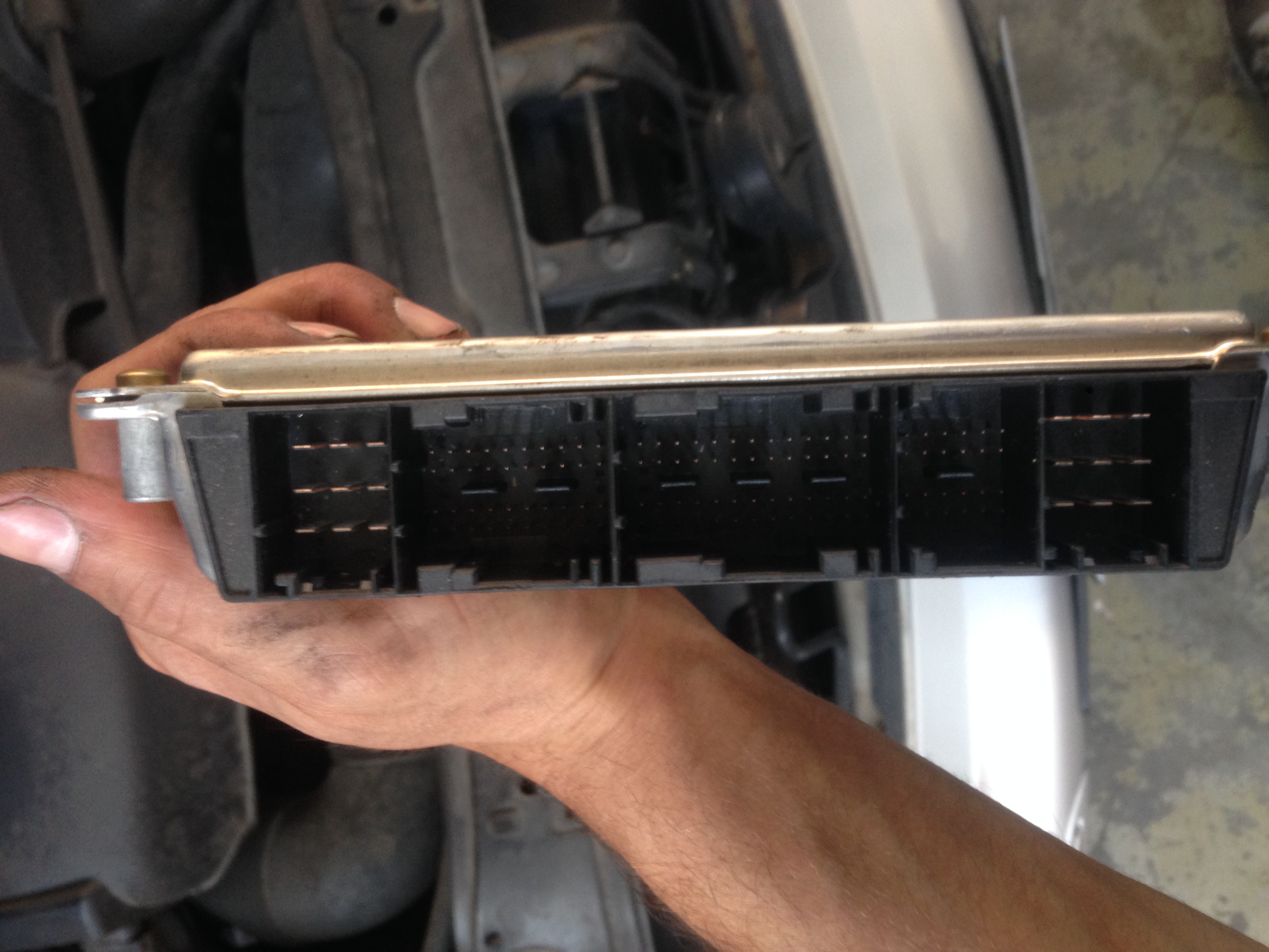

Quindi Se il problema e sul ezs io dovrei collegarlo Sulla Centralina motore o sul ezs, Posto anche le immagini Centralina motore

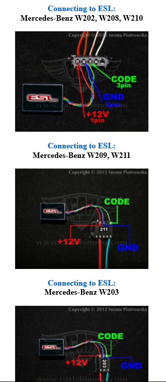

devi collegarlo su ezs

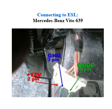

ma nn capisco su quali fili, sullo schema nn C'e scritto c'e solamente per esl, nn e ca sapresti dirmi tu su che fili collegarlo gentilmente

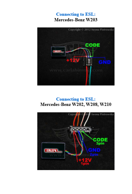

questa è con esl segui lo schema datoti da ecuvonix
quello è il julie ti ho detto di seguire lo schema del julie è un emulatore universale !!

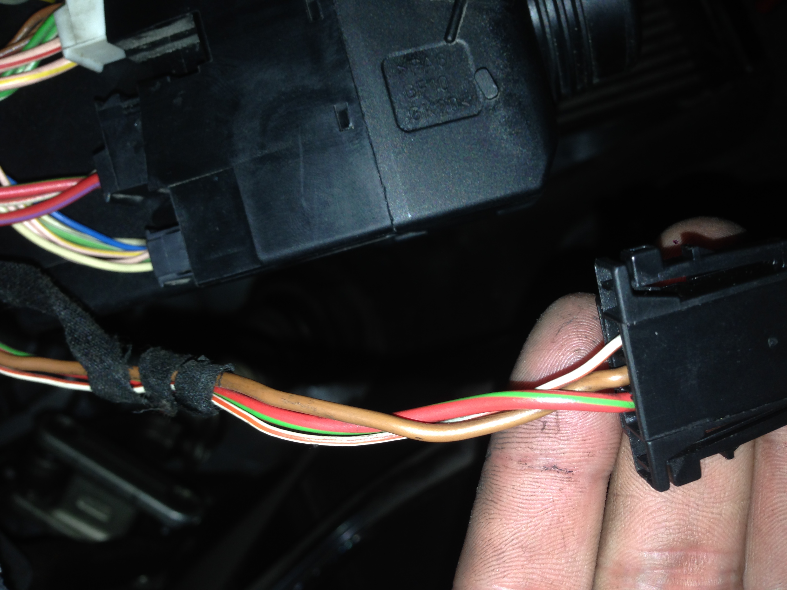

si le ho viste mi trovo solamente con esl della mercedes benz 202 che per lo piu e a 3 fili e nn a 4, infatti togliendo il motorino e mettendo l'emulatore funziona ma il problema io c'e lo sul ezs,
cioè fammi capire .. inserisci la chiave il blocchetto gira ma non si disinserisca il motorino del bloccasterzo ?
