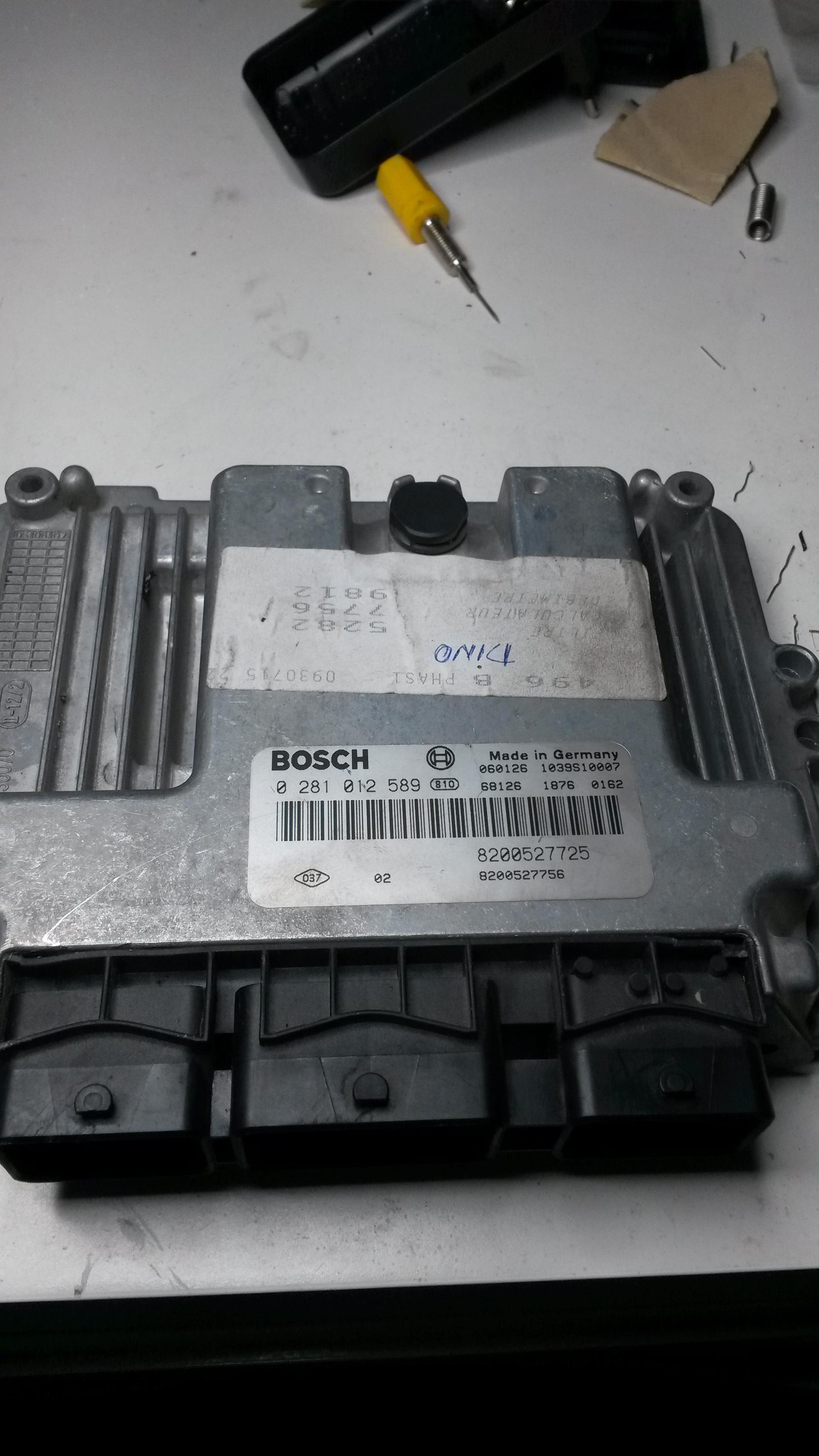

è così la tua ecu ?

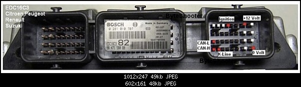

si tratta di edc16c3 su renault scenic 1.9 dci
